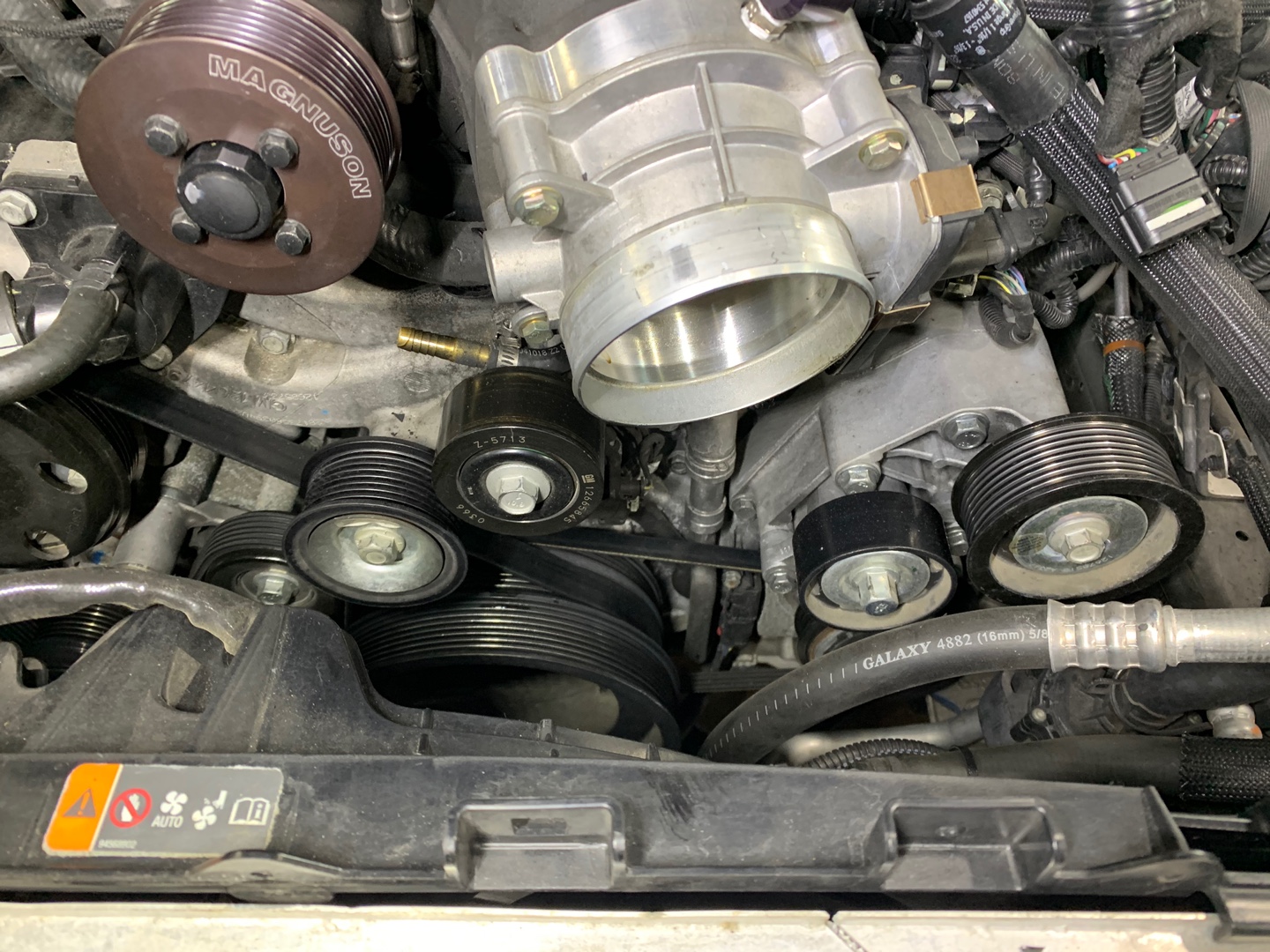

차져를 내리기 위한 준비를 합니다.
브라켓과 벨트류도 탈거하고,

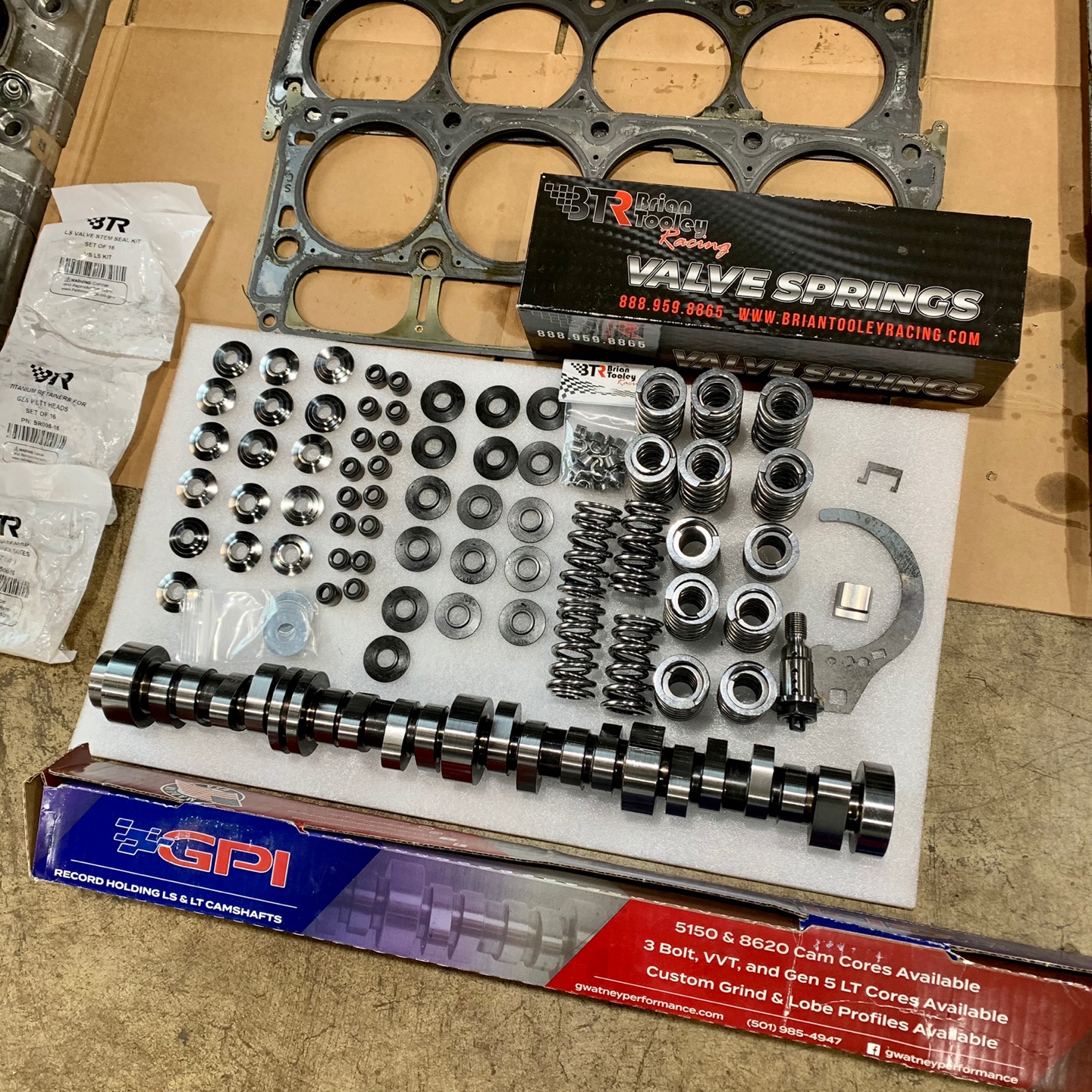

준비된 슈퍼차져용 캠샤프트와 듀얼강화 스프링. 고회전 고압력을 견디려면 튼튼해야겠죠.
그리고 교체를 기다리는 가스켓
캠샤프트가 매끈매끈해 보입니다.

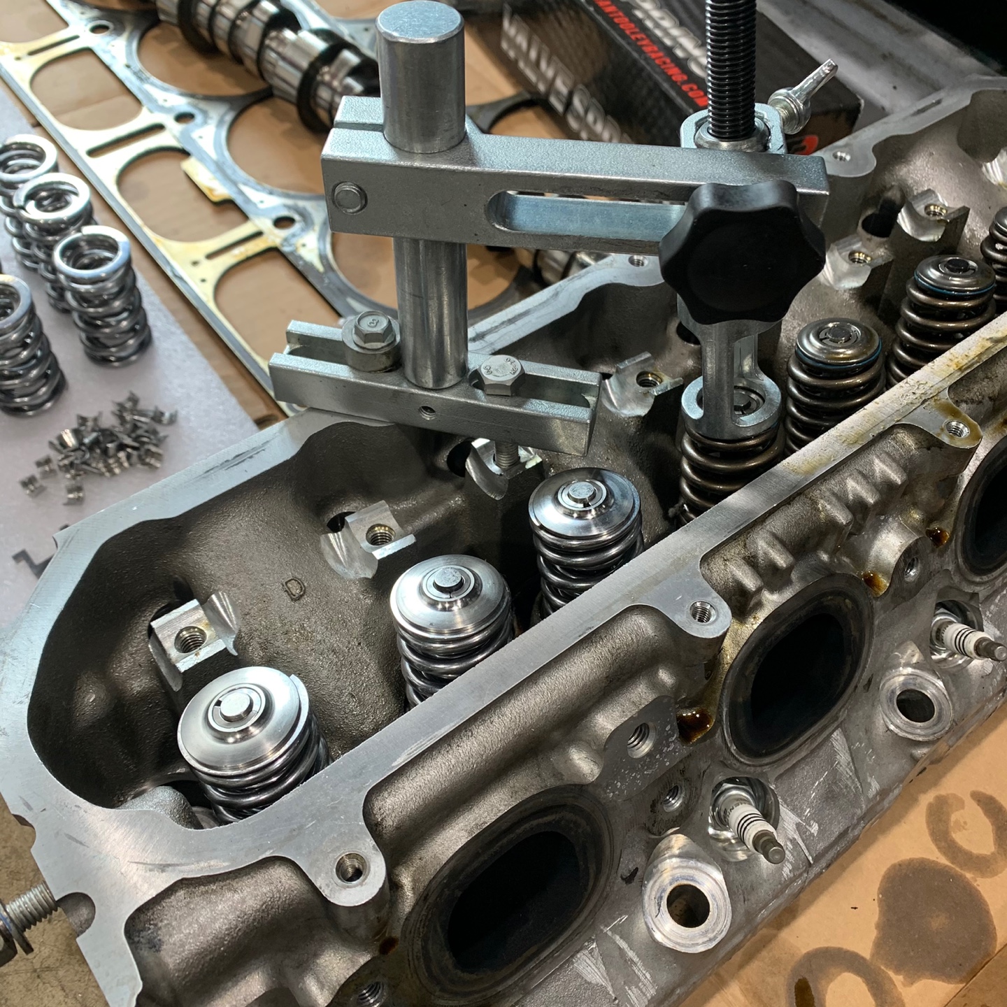

밸브 스프링이 하나하나 교체되고 있습니다. 점화플러그들이 보이는군요.
저 스프링 탈착기구를 스프링 컴프레셔라고 하는지 모르겠습니다. 아직 모르는 용어들이 많아서.

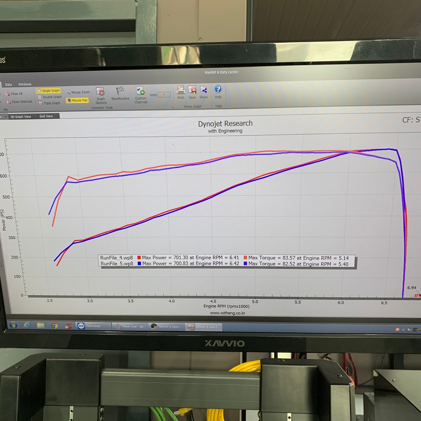

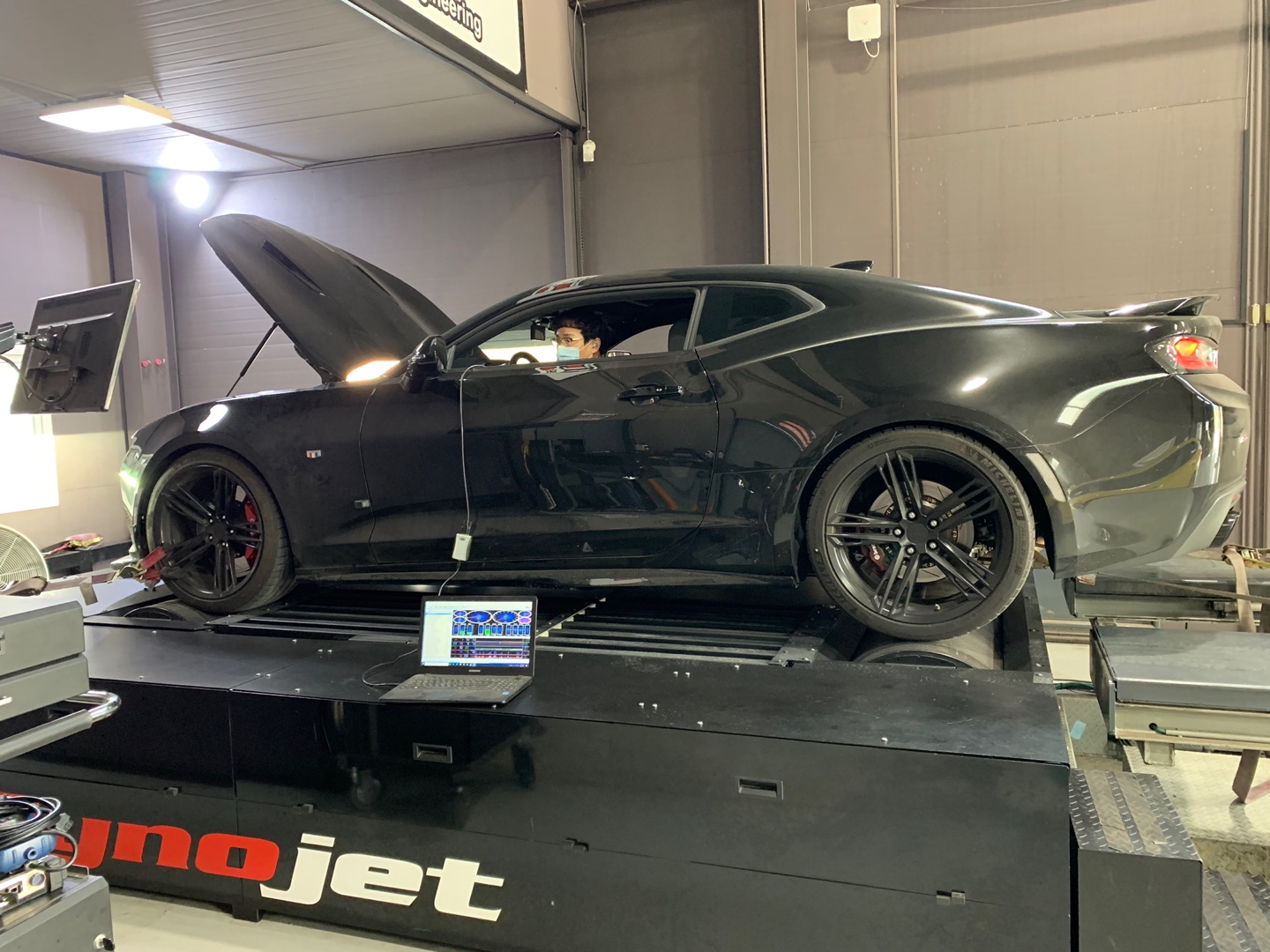

다이노를 돌리는 것으로 마무리

  • 김도영(SunShine) | 2021-04-05 09:46
ㅎㅎ 700 오버 축하~
  • 이정환(불꽃) | 2021-04-05 12:26
700!!
