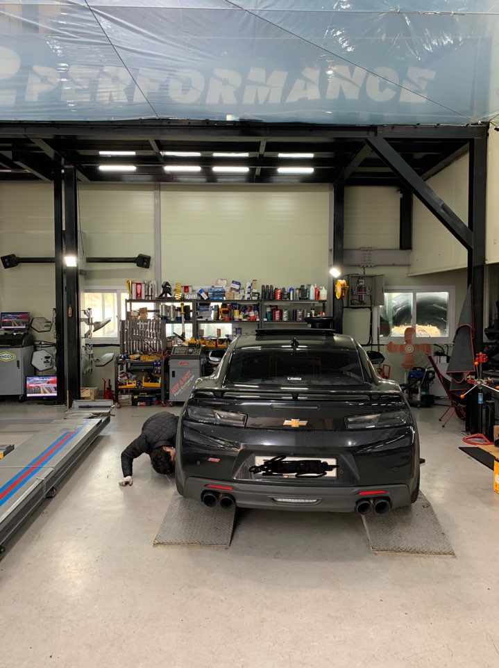

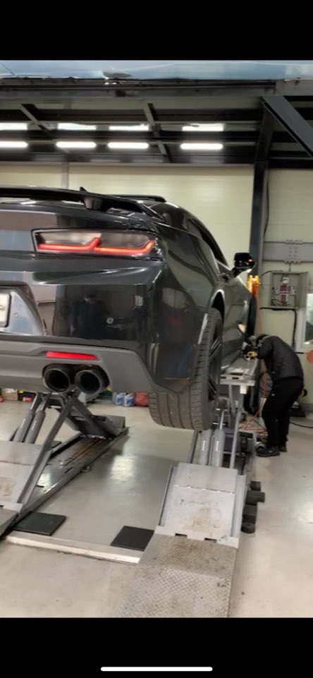

코로나로 미루다 미루다 힘겹게.. 드디어 M2 퍼포먼스에 TCU 를 하러 왔습니다. 드라이빙은 언제나 즐겁지만 코로나는 즐겁지 않네요 ㅜ
어쩌다 보니 사장님 사진이 한컷도 실리지 않았지만 ㅎㅎ 하는거 구경하느라 사진 찍을 생각을 못했네요 ㅋㅋ
*다른 튠에 비해서 유독 티씨유를 늦게 한 느낌이네요. 평소 운행의 거의 95 퍼센트 이상이 패들만 사용하는지라. .
차량이 6.5로 페이스리프트 바로 직전 6세대 모델이라 해당 티씨유 모델의 품번부터 맵 작업까지 일부 변동사항들이 있었지만
하나하나 확인하시고 꼼꼼히 작업해주셔서 큰 기다림 없이 성공적으로 작업을 잘 진행해주셨습니다.
작업 후 동승하셔서 튠이 된 부분들에 대한 상세 안내 및 변속 상태 체크 등 컴퓨터로 각종 데이터확인도 잘해주셨구요.
