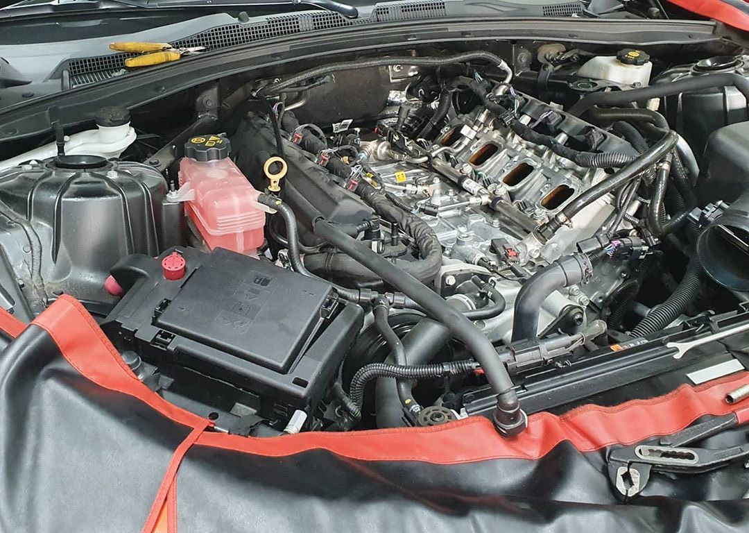

전반적인 작업의 흐름은 간단합니다.
커버 떼고,  기존매니 탈거하고, 걸리적거리는 각종 케이블 정리하고
LT2용 매니폴드를 얹으면 됩니다.
진공라인이나 블로바이 라인등에 대한 자세한 정보는 최초 소개글 및 아래 다른분 작업기에도
있으니 참고하시면 됩니다.
하지만... 막상 하려면 각종 간섭과 니쁠, 하네스 작업등등 작업이 켤코 간단하진 않습니다.

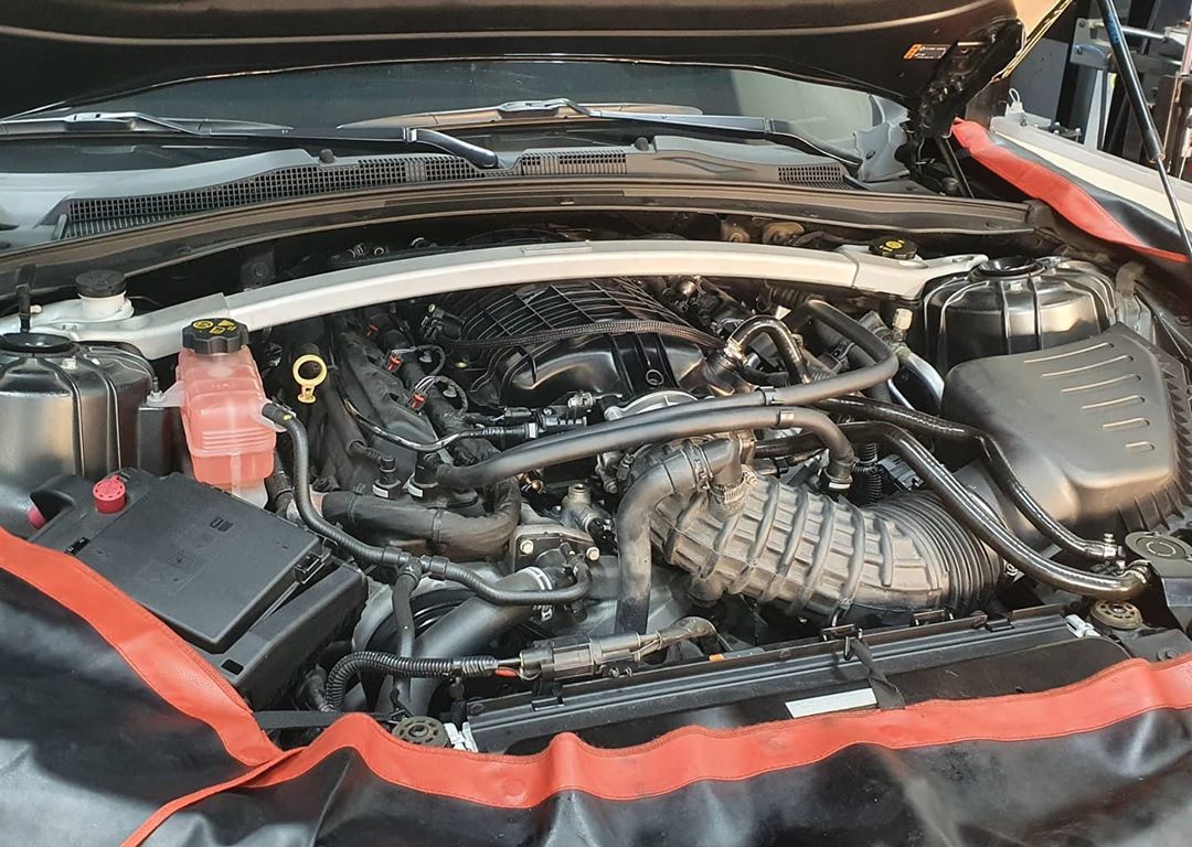

완성!
(배기는 코르사 스포츠가 장착되어 있습니다.)

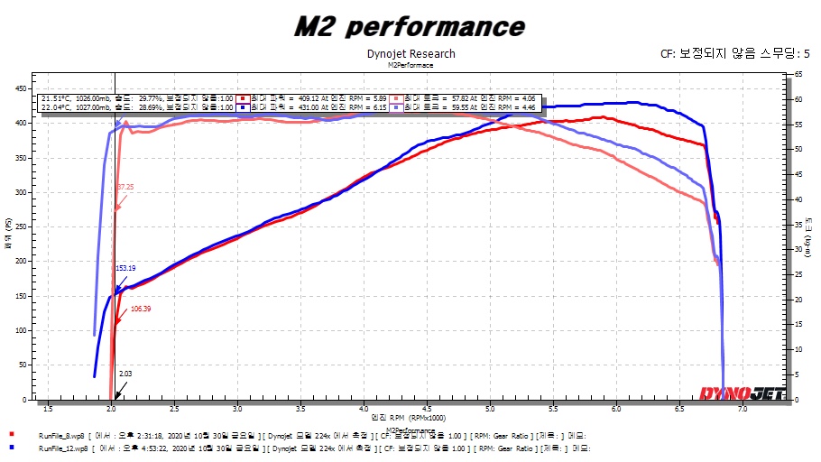

다이노 결과는 위와같이 나왔습니다.   최종 431 마력 60토크(반올림 ㅎㅎ)
순정흡기 대비 +23hp /  +1.7tq 가 나왔는데 그래프를 보시면 4k rpm 이후부터 꾸준히 올라갑니다.
6k 이후엔 기존대비 출력상승이 꽤 벌어지기에 후빨에 대한 설레임으로 실주행 테스트를 했습니다.

상당히 개선되었습니다.  다이노 그래프 그대로 입니다.
다이노 그래프 상에서 피크 토크/마력 시점이 뒤로 가 있는데, 딱 그 느낌 입니다.
전체적으로 올라서 그래프 면적이 꽤 늘어난만큼 숫자 이상의 체감효과가 있네요.

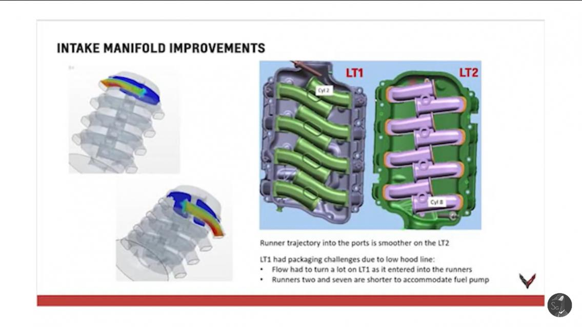

단면과 평면, 그리고 외관을 봐도 밸런스가 좋아진게 직감적으로 느껴집니다.
공기흐름이 향상되서 뱅크 밸런스가 좋아지니 리스폰스 개선 및 동적 불균형측면에서도 유리.
결과적으로 엔진 내구성 향상도  기대 !!
