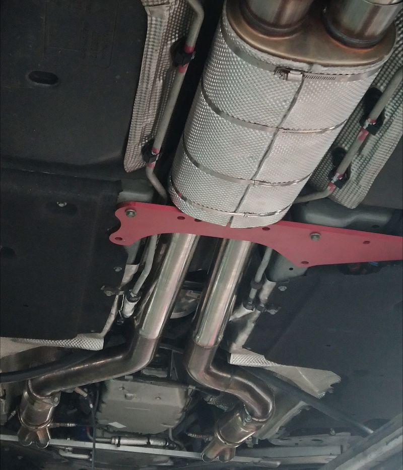

2인치메니폴더 3인치 x파이프중통
특히나 메니세팅이 들어가면 사운드가 대폭증가
취향일수도 있지만 나이가 들어서인가 전 이소리를 잡기로 합니다.
고로 선택한게

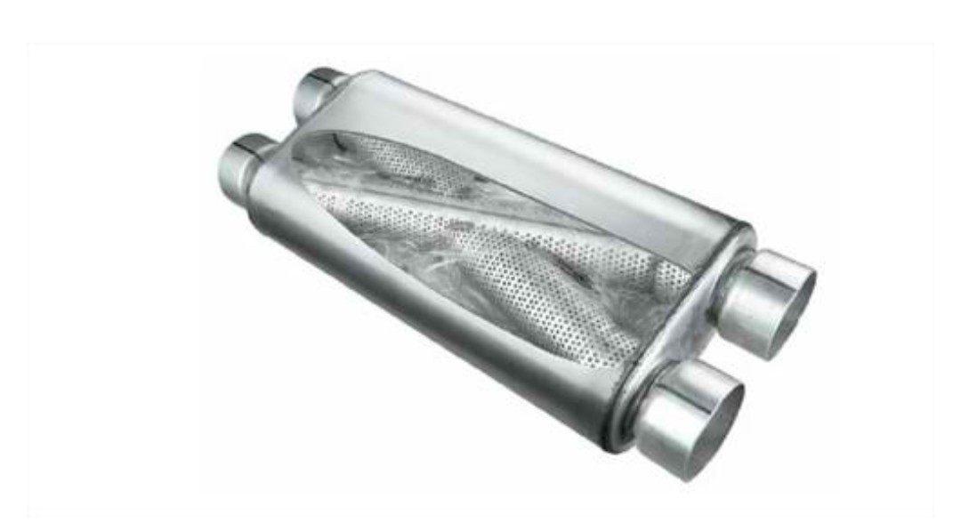

요넘 이였드랬져. 4인치 대용량
꽉찹니다. 중저음이 아주그냥..

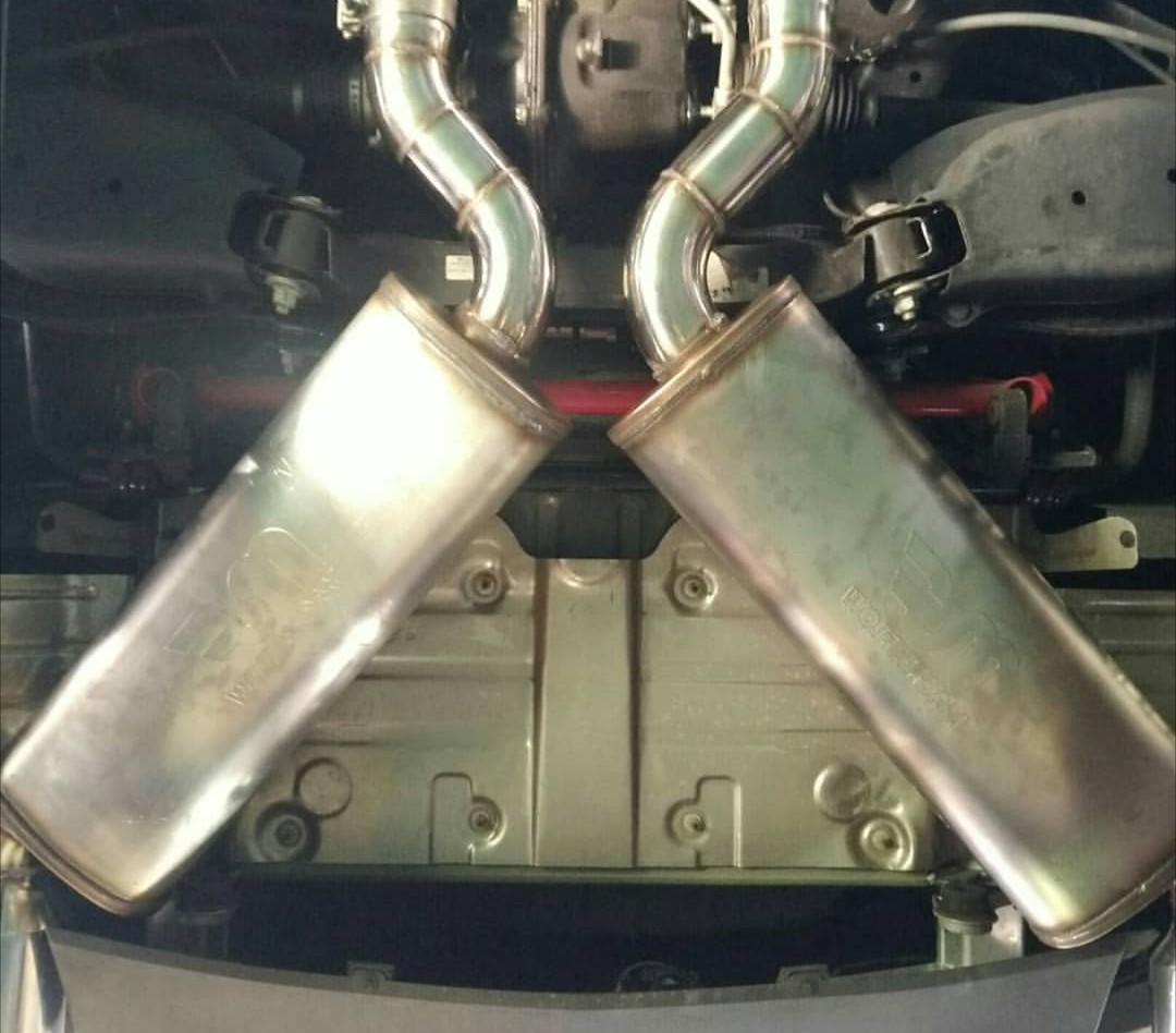

하지만 머플러에서 울리는 중저음 특유의 부밍이 중통부근에서 올라오면서
다시한번고민...
부밍도 잡고 좀더 사운드를 작게 만들어보자...하며 써칭

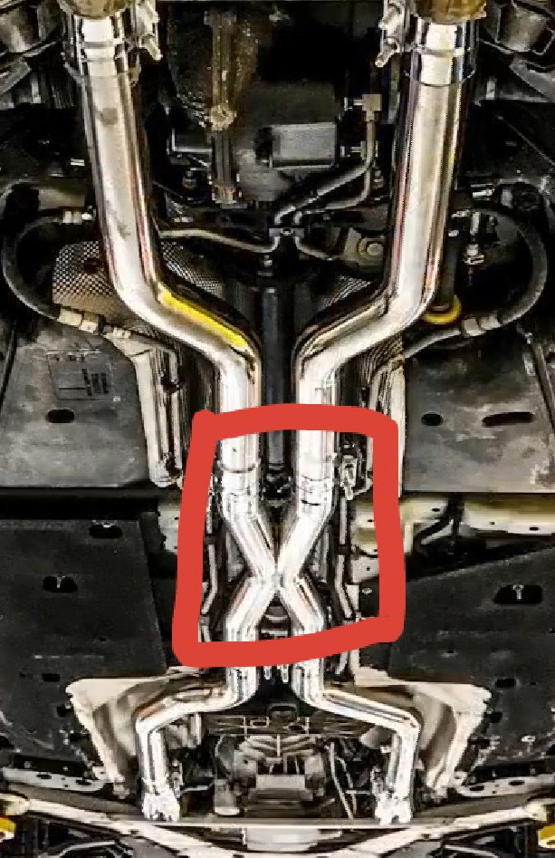

X파이프가 레죠안으로 쏙...
ㄱㄱ

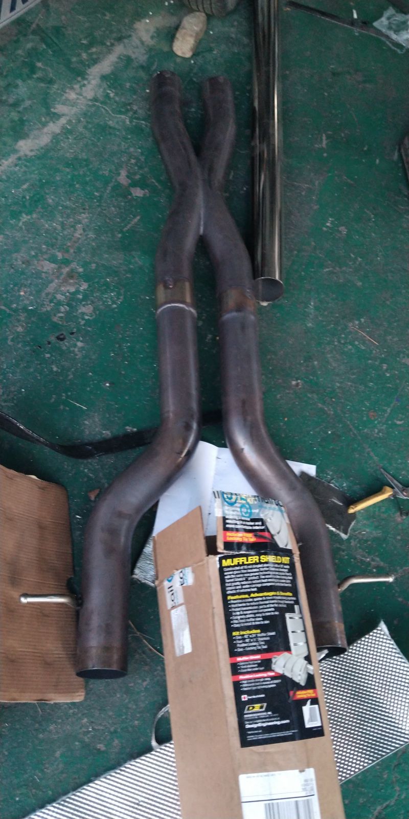

기존 직관3인치 X파이프자리를 대신하여 이넘을 넣어버기로 합니다.
성능과 사운드를 잡을수 있을랑가...

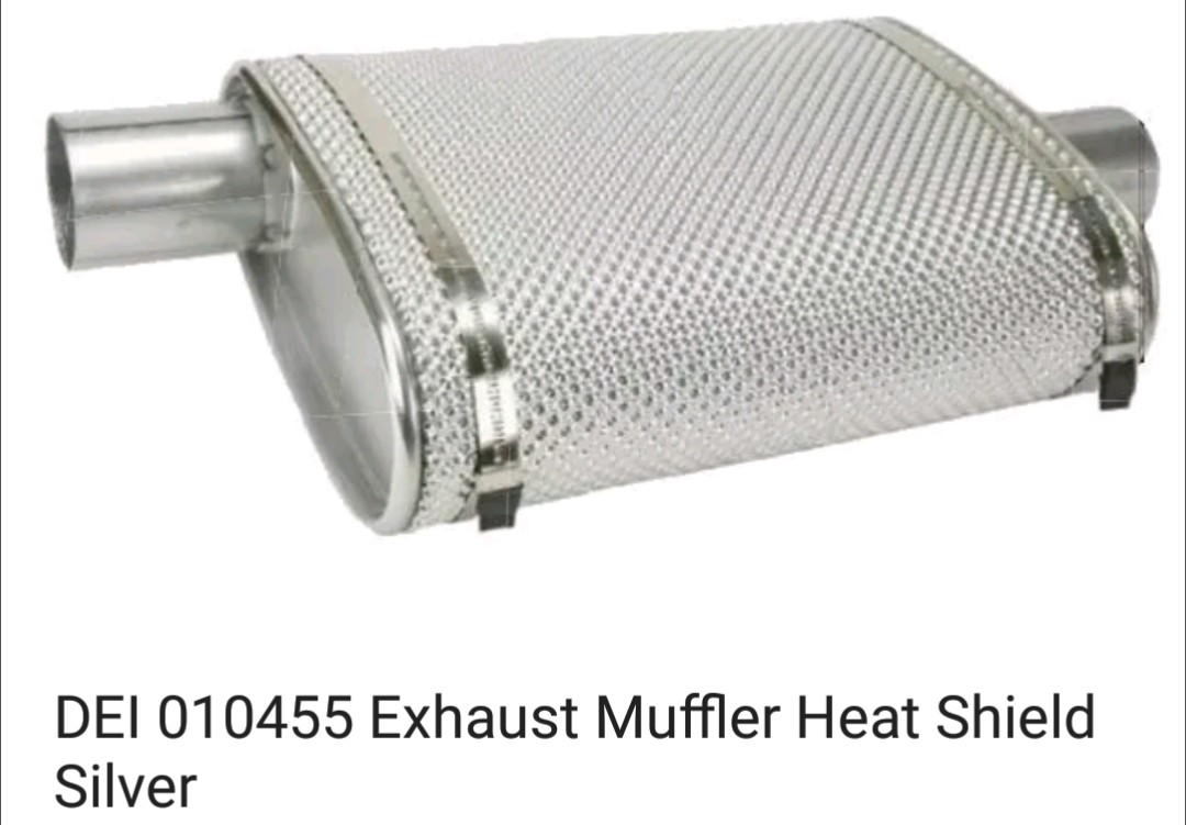

써칭하다보니 천조국은 요런 배기단열 커버를 팔더라구요
불에 민감한지라...
그리하여 돌돌 감고
그동안 출력 내주느라 고생한 직관 X파이프...안녕
새로 주문한 레조가 의외로 큰지라 여기 대보구 저기대봐도 자리가 요기뿐이네요
요런 구조로 중통을 완성합니다.
(보강바는 국내제작 M2퍼포먼스 제품입니다. 든든하죠...)
결론은 실내에선 소나타정도의 조용함?
부스트가 오르는시점에서는 중저음의 고요한 소리..
마지막 세션을 완성하였습니다.
아주 갠적인 취향인지라 저는 아주 만족합니다만..
아무래도 출력면에서는 직관이 유리하겠죠.
이런 취향 튠도 있구나 참고하시라고 ㅋ
물론 내차가 아닌이상 개인적으로 추천한다면
마로엔 명불허전 볼라&코르사 입니다.
