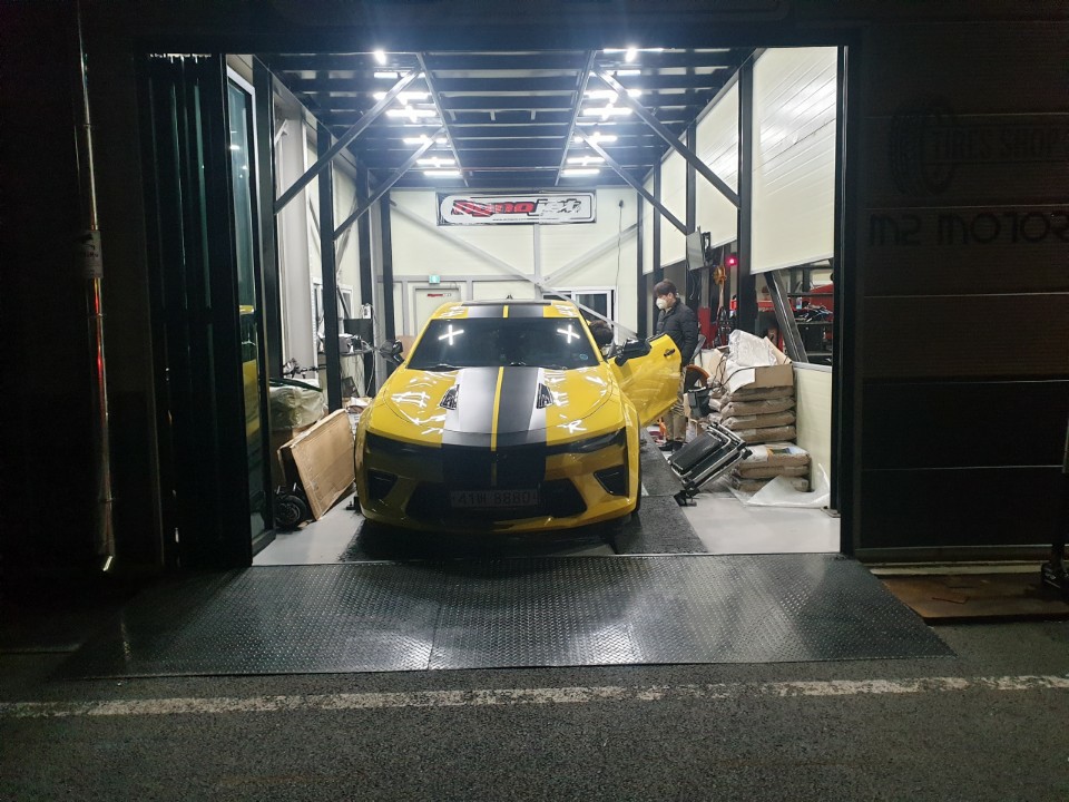

차량 도착했다고 연락이 옵니다.
엠투 방문할때마다 만나고 사진으로도 뵙게되는 도영님, 엠투 직원일까요?
사장님하고 관계를 보아선 지분이 있는걸지도 모르겠습니다.

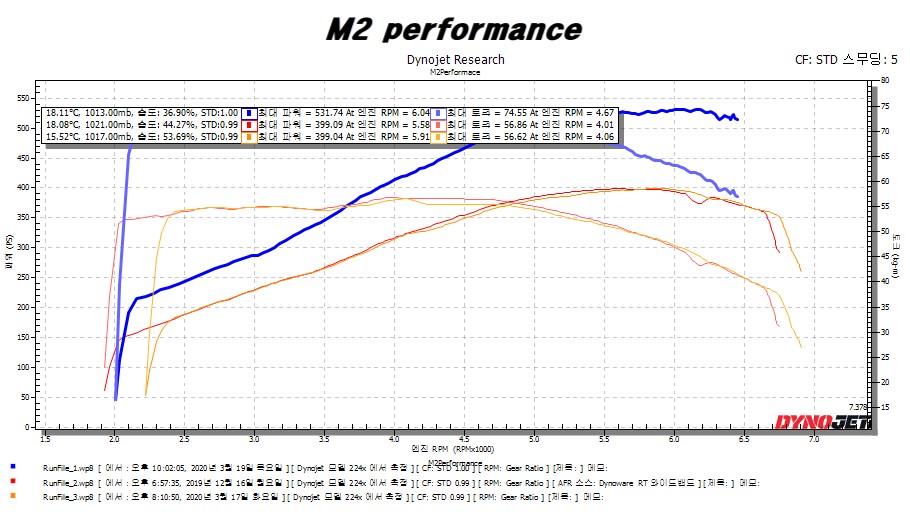

간단히 순정 다이노 테스트하고 다음날부터 작업 시작.
문제 없으니 ㄱㄱ 합니다.

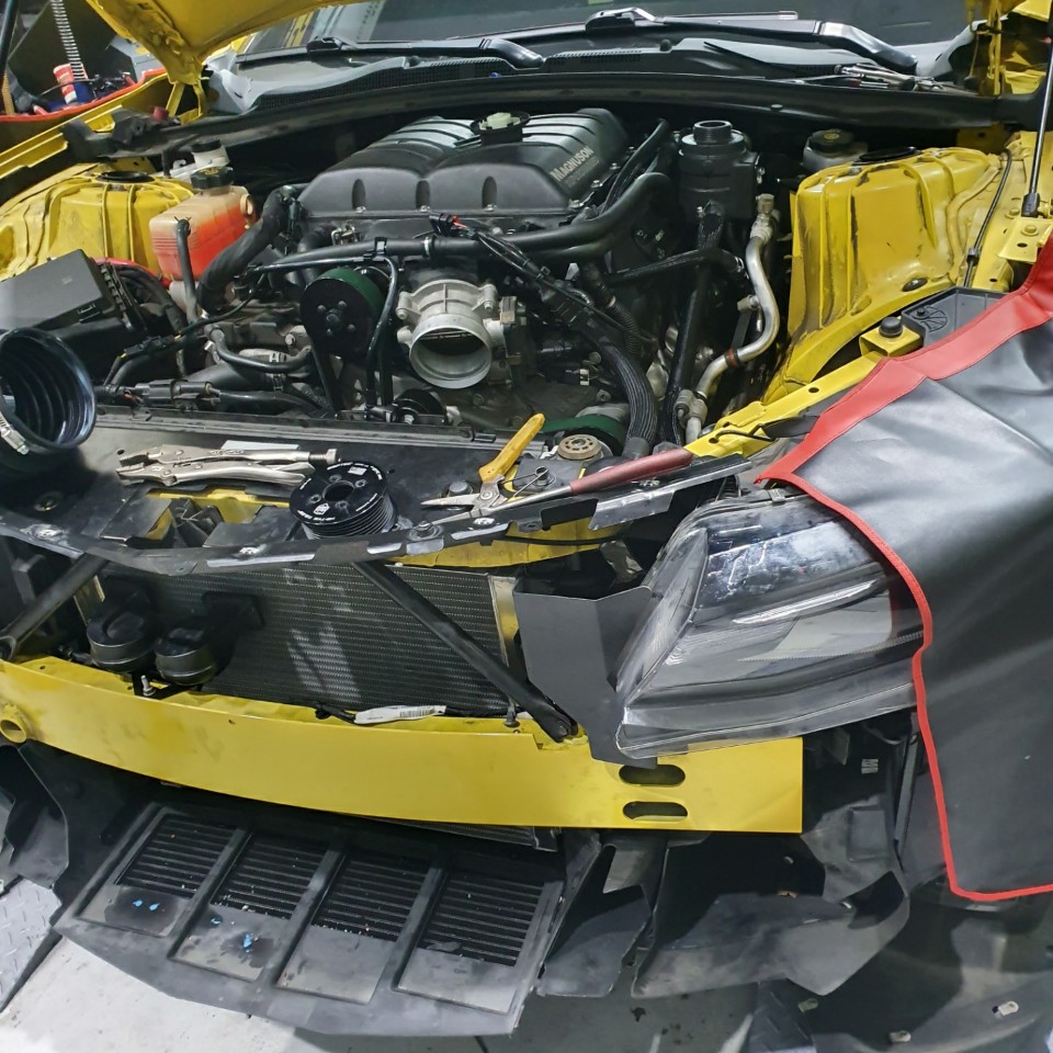

친절하게도 엠투 사장님께서 작업 결과를 중간중간 보내주셨습니다.

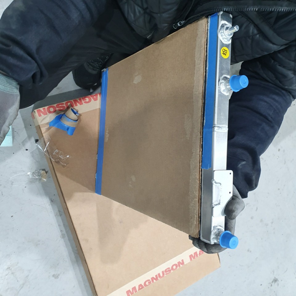

작업전 이것저것 꼼꼼하게 체크해주시고, 신품 쿨러 드갑니다.

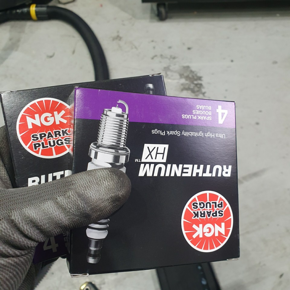

플러그도 교체.
엠투에 다 있습니다 ㅋㅋ

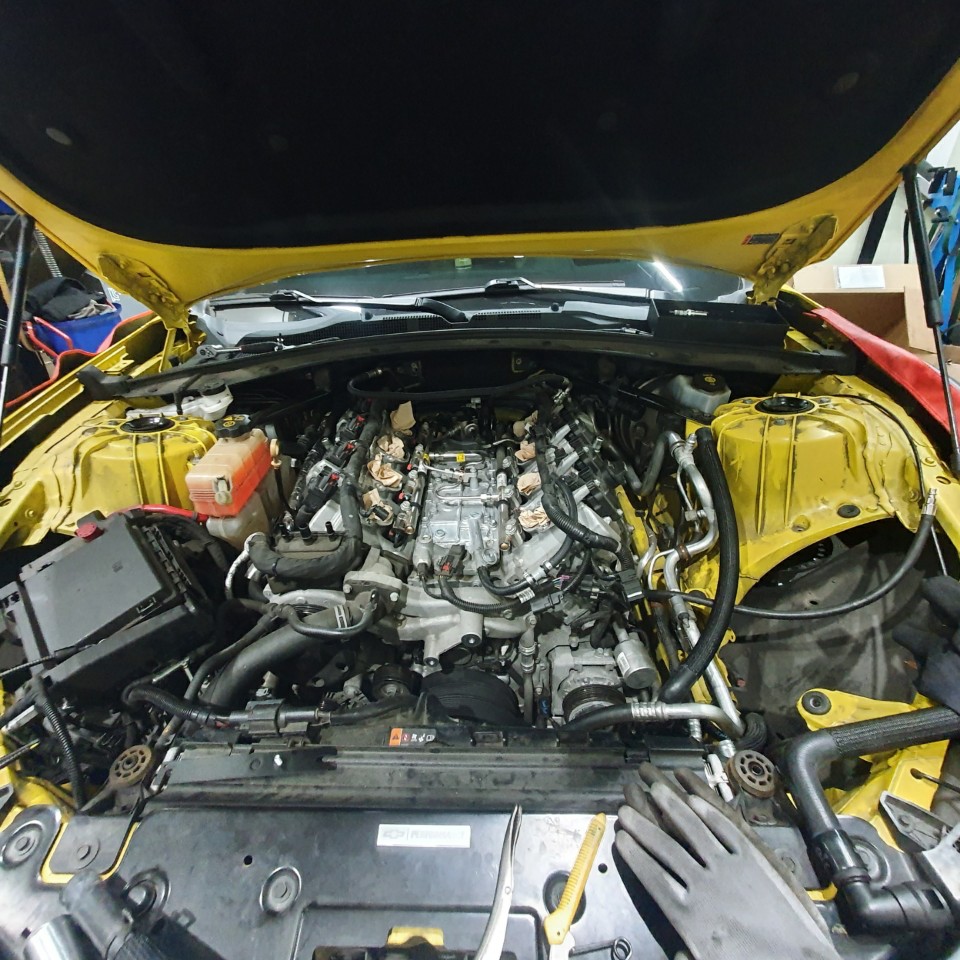

흡기 매니 탈거.
이물질 안들어가게 휴지로 막아주셨군요. 정말 꼼꼼합니다!

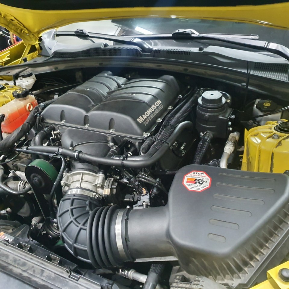

매... 맥너슨!
저기 풀리는 뭐지 작은 사이즈인가? (군침)
흡기까지 장착 완료!
다이노 측정.
딱 기대한만큼 나왔군요!
