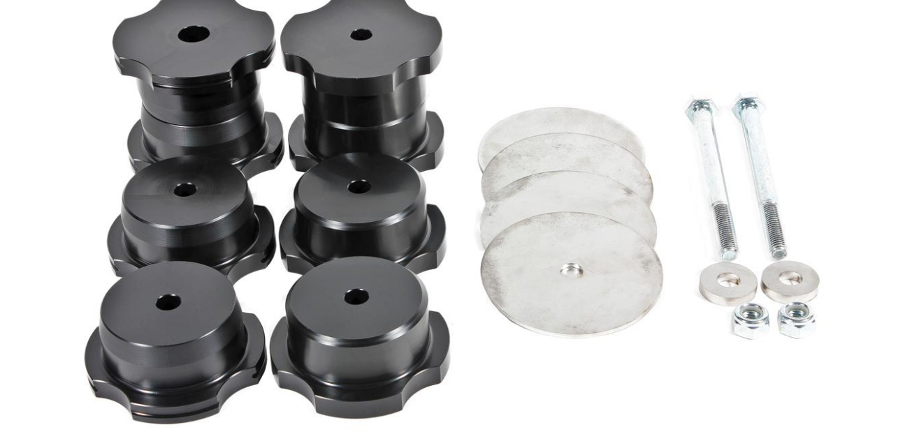

이게 머냐하면 리어 맴퍼에 고무 부싱이 달려있는데 그거 제거하고 단단하게 잡아주는것입니다.
일반 주행용도는 아니고 트랙등에서 맴버의 움직임을 잡아줌으로써 좀더 정확한 핸들링과 접지력을 향상시켜주는것이며...
드래그에서도 좋다고 하네요.

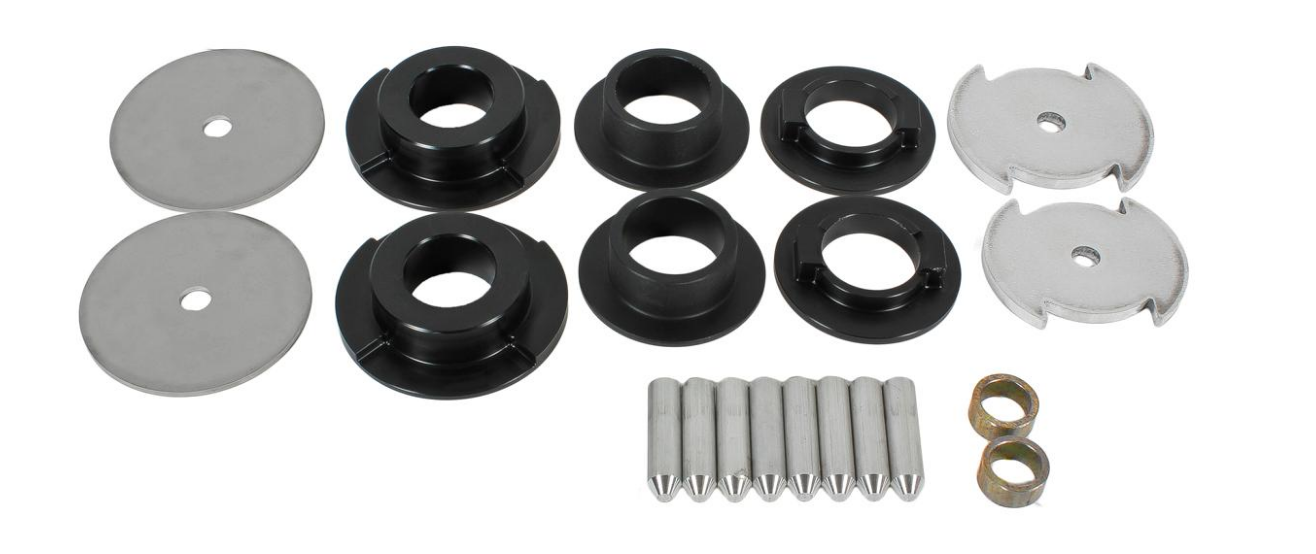

비슷한 사제품입니다.
이건 델린, 우레탄보다 좀더 딱딱
위에것들의 설치가 힘들면
이런 락아웃킷들이 BMR에서 나옵니다. 이건 인스톨이 그나마 좀 수월하고, 휠서스에서도 만들어서 판매했던걸로 압니다.
다만 일상 주행에는 많이 딱딱할수 있습니다.
ZL1 1LE 스팩이라고 쥐엠에서 나오는것이네요.
