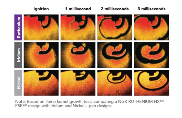

제조사 광고사항을보면 균일하고 빠른 화염전파로
냉간시에 점화력? 을 향상시켰으며 출력업이라고 되어있습니다. ㅎ

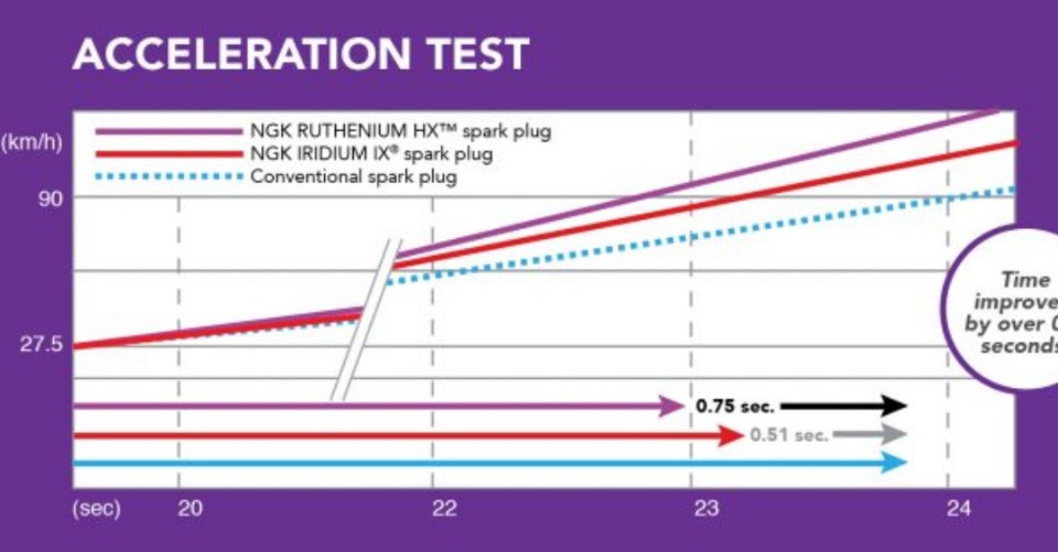

그리고 아래는 660cc 차량에 제로백 측정치이고요.
그래서 진짤까하고 테스트차량으로 테스트해봤으며
