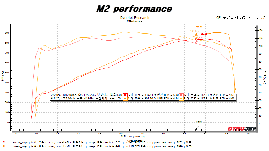

슈퍼차져 900 RWHP 달성.
김도영(SunShine)  |  조회수 :5004  |  2019-12-09 (13:56)
보정치 빼고의 수치지만..(겨울이라 좀 출력이 잘나왔다...정도로 이해하시면 됩니다. ^^)
그래도 첫 900마력 돌파라 의미가 있을꺼 같아 올려봅니다.

모든 차량 인스톨은 M2Performance 에서 했으며 고생해준 엠투 대표에게도 감사를 ^^
아직 완성은 아니고 조금 다듬을 부분이 남았습니다만, 나머지는 봄쯤에 하기로 하고 당분간 이대로 놔두려고요.
겨우내 내년 드래그 준비를 좀 해보려고 합니다.
  • 김보겸(개미리더) | 2019-12-09 15:24
이 출력을 어떻게 노면에 다 전달시키느냐가 마지막 남은 핵심이군요.
점 몇개 박힌 반 슬릭 타이어도 이 출력은 버거워 할 것 같은디유
