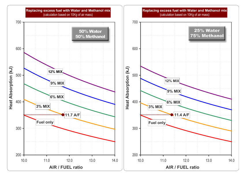

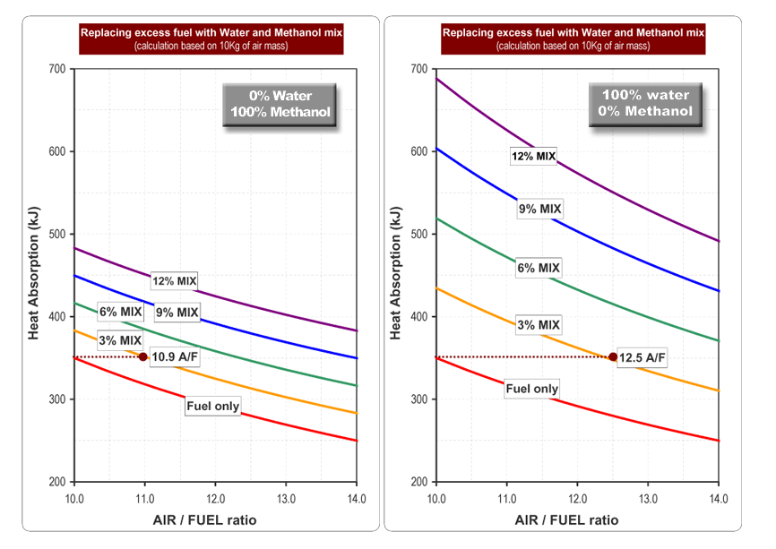

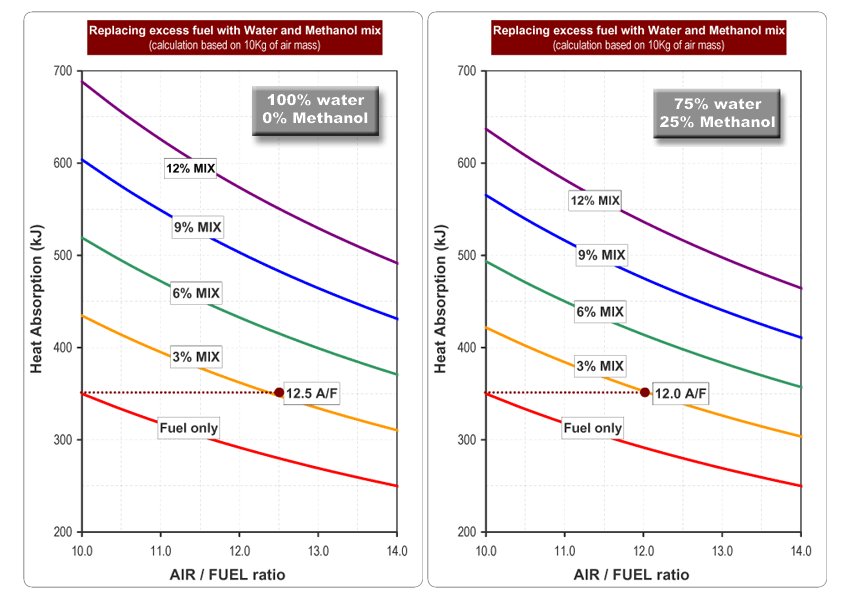

예전 튜닝시절에 보면, 실린더에 농후하게 연료를 분사하여 그것의 기화열로 온도를 낮추어
안전빵을 잡고는 했습니다만, 아래 자료를 보면 메탄킷에는 그럴필요가 없다는걸 알수 있네요 ㅎㅎ

물비율이 많을 수록 확연히 많은 열을 흡수해주는군요. 전에 이론적 배경 없을때는 물:메탄올 = 50:50 맞춰 주느라 신경썼었는데 겨울에 얼지 않을 정도로만 물을 더 많이 넣고 분사량을 줄여도 될 듯 하네요.
  • 김호규(Luke) | 2020-02-27 16:00
시간나서 자료출처 링크 따라가서 읽어보니 섞는 비율을 변경하는게 고려할께 많네요. 열 흡수수치 측면만 보는게 아니라 분무나 afr 측면등등...ㅎㅎ
