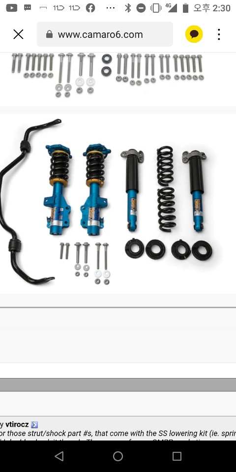

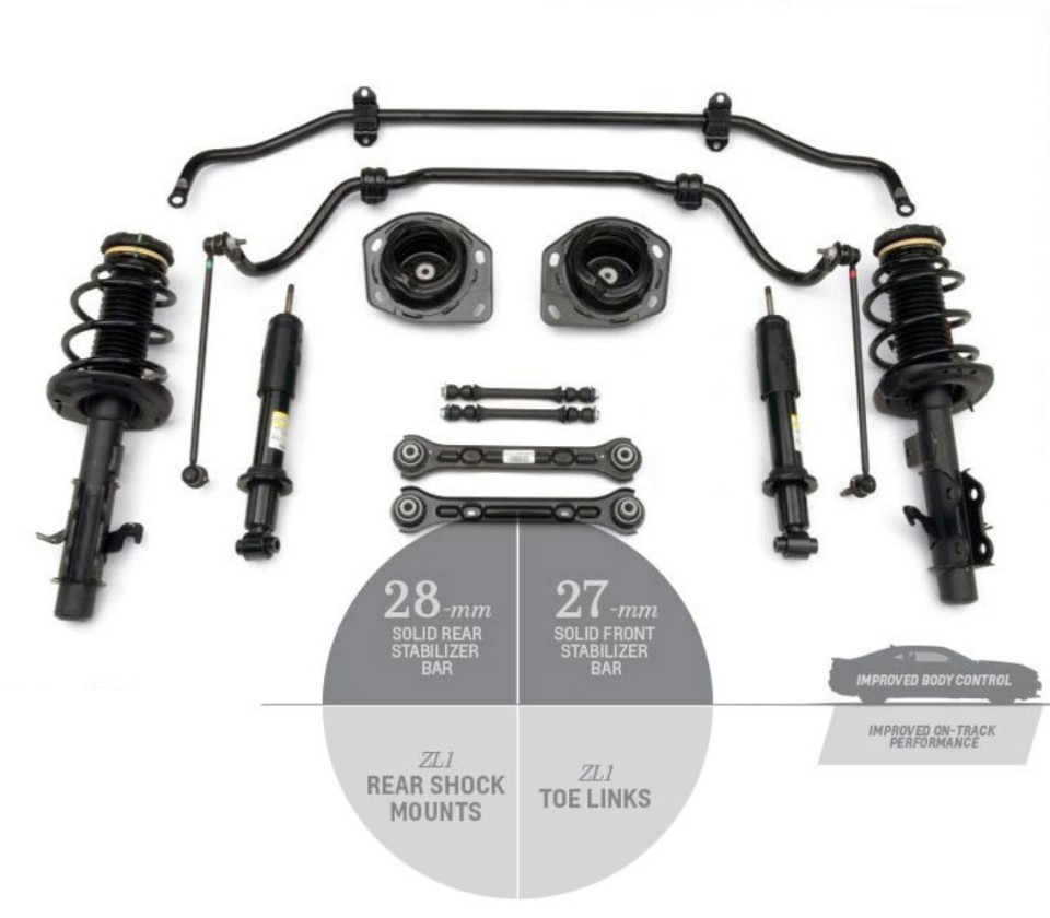

ㅎㅎ 이미 해외에는 세트로 업글킷같이 해서 팔고 있는 샾들이 있습니다.
괜찮다는 평이라 한번 진행해볼려고 찾은내용 공유해봅니다.

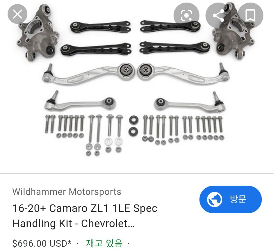

Front "Handling" Links. These are the lateral front-rear control arms
FE2, FE3 = 23317365 & 23317366
FE4, FEA = 23317367 & 23317368
