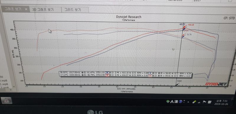

어제 실제로 한 오너분께서 부천의 모샾... 하필 모샾... 에서 작업을 해오셨는데,
AFM 밸브관련 에러가 뜬다하셔서 맵을 잡으러 오셨더라고요. 작업하다가 먼가 잘못해서 모듈이나간건지....
여하튼 맵으로 해결을 보신다고 ㅎㅎ 다이노까지 측정

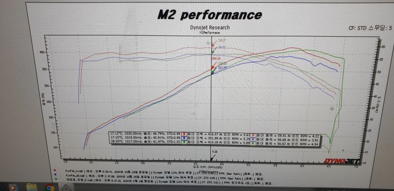

초록색이 코르사 배기만한 일반적인 차량중에 잘 나온차량이고요
파란색그래프가 오시자마자 재신그래프입니다.
흡배기가 되있으셔서 기본적으로 잘나오는차량같은데..
파란색그래프를 보면 초록색보다 고알피엠에서 토크드랍이 많다는게 보이고,
또한 배압이 바뀌면서 차량에서 토크제어가 들어와서 함몰구간이 생겼다가
다시 회복되는 형태입니다. 3번찍었는데 3번다 동일한구간에 동일한 형태.
이차만 그런건지는 모르겠습니다.
그리고 이런거 저런거 수정하고 공연비 맞추고 출력을 좀 올려본게 빨간색그래프이네요.
그래도 고알피엠에서의 마력 토크 하락은 막을수가....물리적 한계는 소프트웨어로는...
H 파이핑도 함 채크해보면 좋을텐데 그 데이터가 아쉽네요 ㅎㅎ
여하튼 깔끔하게 직관파이프 + 맵핑과 순정 코르사의 그래프는 이렇습니다.
본인이 사운드가 중요하고 고알피엠을 사용할일이없고 하시면 별 상관은
없을듯합니다만 드래그 ,ㄹㄹ등의 고알피엠을 쓰시면 다른선택을 하시는게 좋을듯해요
고알피엠 효율면에서 살펴보았습니다.
