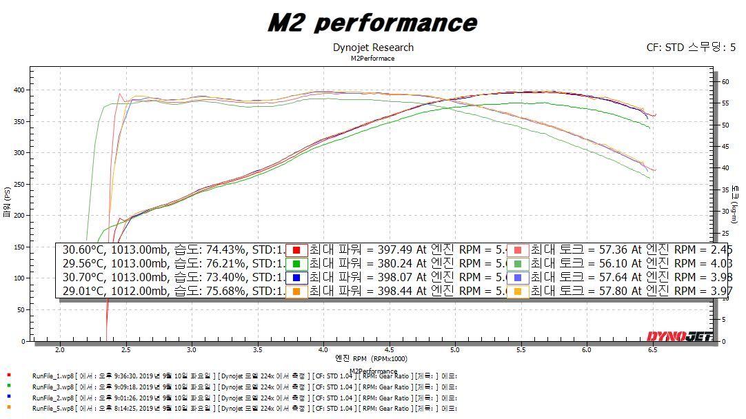

빨강 - 코르사 스포츠
초록 - 볼라 어택 (가변 off)
파랑 - 볼라 어택 (가변 on)
오랜지 - 코르사 익스트림
제꺼 달기전에 한번 여러가지 배기를 비교군을 정확하게 하기 위해 한차에서 한날에 측정해보았습니다.
수고해주신 이동호님께 감사를.
사실 앤드 하나로 출력차이가 있겠냐 싶어 시작한거기때문에, 확인하는 차원에서 해봤고....
볼라는 가변을 닫으면 순정정도의 소리가 난다?..즉 배압상태가 순정이랑 비슷하거나 더 걸리는 상태라 보면 순정도 저
초록색정도의 출력을 보이지 않을까 싶네요.
다이노젯이 신형이라 그런지 각 실험군 3번씩 측정을 하였는데 거의 일정한 결과가 나왔으며, 그중에 최고치값을
뽑아서 그래프에 나타냈습니다. 3번의 평균값으로 본다면 그나마 소리가 큰 볼라 어택이나 익스트림쪽이
아주 쪼금이나마 출력이 높으며 3~4마력쯤? 큰 의미는 없는 숫자 같습니다.
  • 이동호(샤킬팬더) | 2019-09-11 10:12
형도 고생했어용~~ 어제 빗속을 미친듯이 달려갔다는 ㅡㅡa
확실히 출력차이는 미미함 ㅎㅎ
  • 김보겸(개미리더) | 2019-09-11 10:15
어후 어중이 떠중이가 도시전설처럼 떠들어 대는 "배기만 하면 니차 딴다"라는 가짜뉴스를 너무 고퀄로 증명하신거 아닌가요? 여하튼 너무 재미있습니다

역시 소리가크다고 잘나가는게 아니었음...

  • 이승엽(자유로운악마) | 2019-09-17 18:33
궁금한점이 있습니다.
지난번에 민사장님이랑 이야기할때, 흡배기를 하더라도 맵핑 안하면 출력차이가 없을거라고 하셨는데요..
저렇게 단시간에 여러배기를 바꿔 낀다하더라도 그런 이유로 같은 출력이 나올수 밖에 없는건 아닐까요?
1-2마력정도의 차이는, 같은 세팅으로도 측정할때마다 오차범위로 볼 수 있을거같은데요..
유의미한 결과를 얻어내려면 배기를 바꾼상태에서 여러시간 주행하여 ecu가 학습이 되도록하거나,
새로 맵핑을 하거나해서 해당 배기에 맞는 최적값을 찾아야 맞는 출력이 나오지 않을까 궁금합니다
  • 김도영(SunShine) | 2019-09-17 18:41
배기를 바꾼다고 ecu 학습값이 크게 변하지 않습니다. 경험상으로 봤을때요. 맵핑할때 앤드정도 바꾼다고 값이 틀어지는경우는 거의 못봤어요. 흡기야 다른 이유로인해 좀 바뀌긴하지만...
