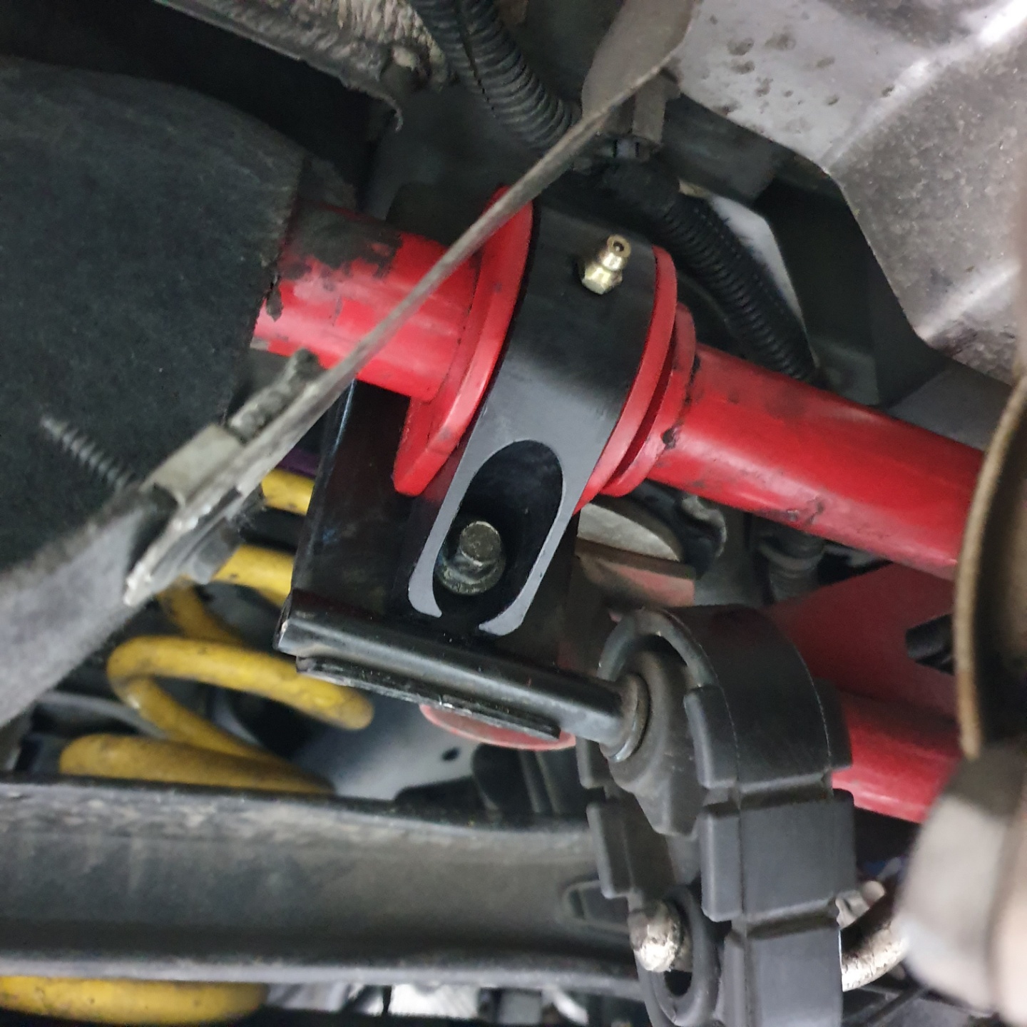

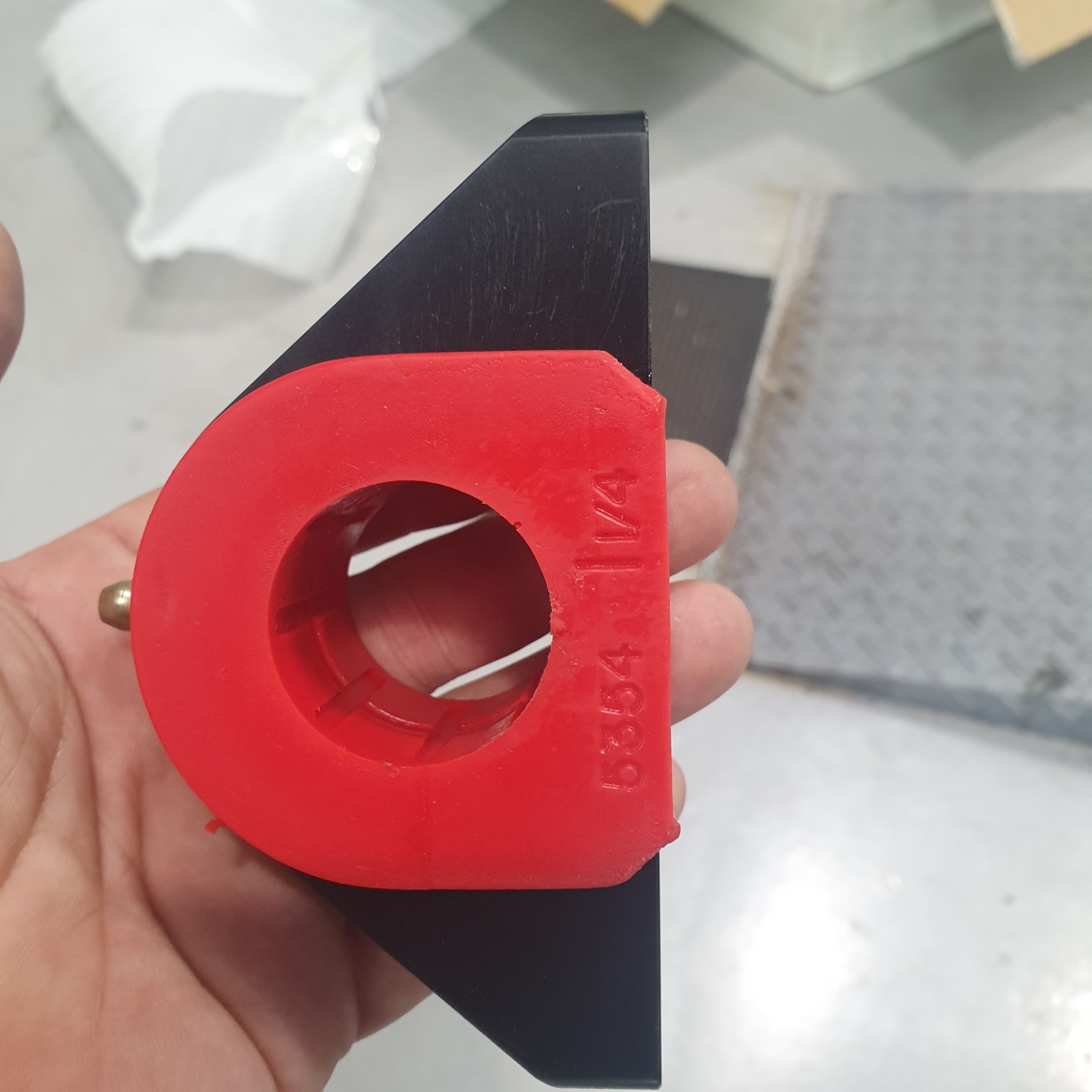

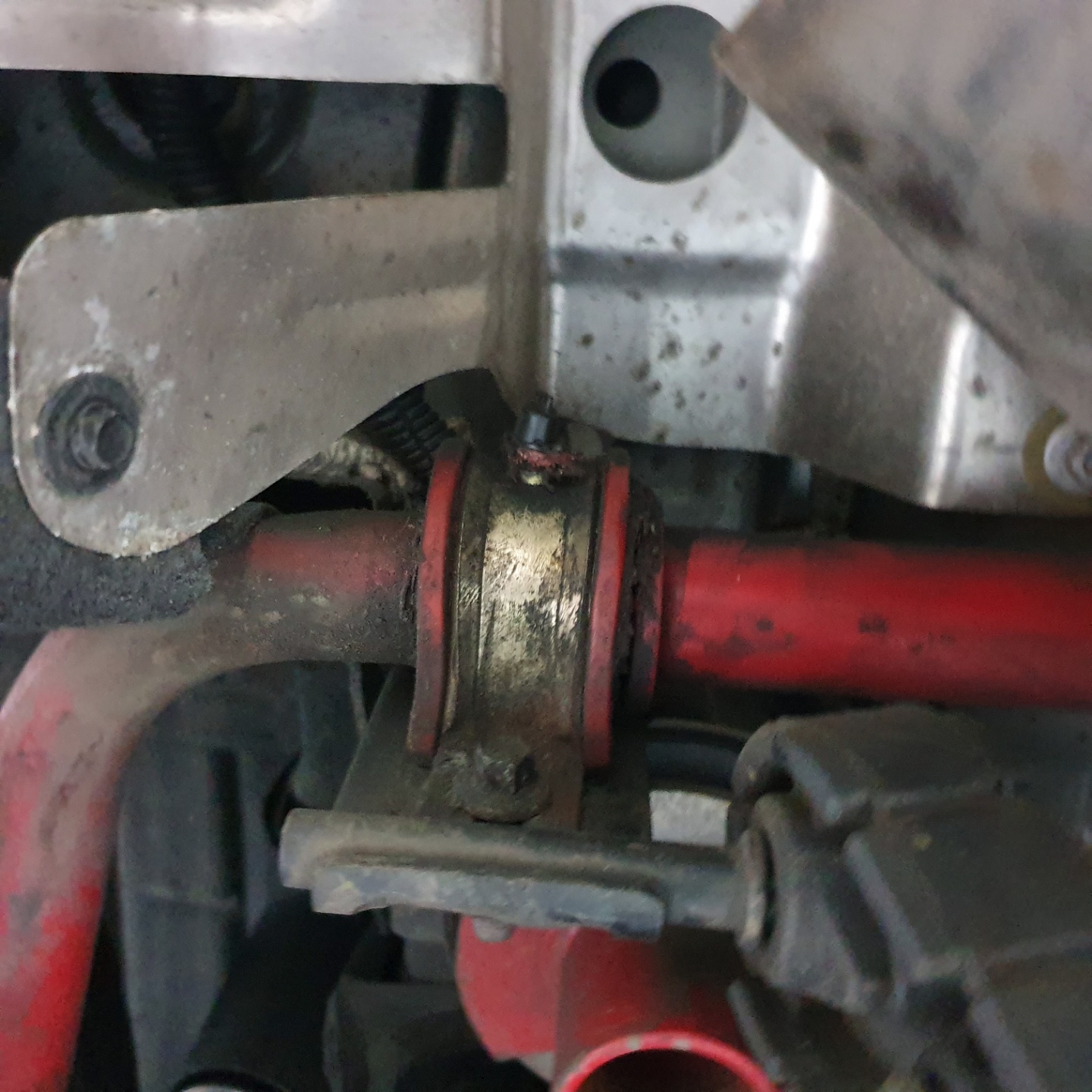

BMR 스테빌라이져가 꽤나 단단해서 그런지, 좀 빡세게 타거나하면 브라켓이 못버티는경우가 많아서
연락을 취해보니 막 개발된 제품이 있다고 하더라고요.
일명 Heavy Duty 용이라나...
기존께 이렇게 생겼다면... 아무래도 조금 휘기 쉽게 생기긴 했습니다.
새로 이렇게 단단한 블럭으로 고정되게 만들어놨네요. ㅎㅎ
스테빌라이져 BMR꺼 하신분들은 참고하세요.

기존꺼 빼고 강화형 끼워넣는것도 상당히 빡세보이네요. 끝까지 밀어내서 빼야 할텐디 ㅎㅎㅎ 구리스 떡칠로 잘 되길 기대해 봅니다

저기 꼭지가 구리스 주입구인가요???? 와우~~~~

  • 김도영(SunShine) | 2019-09-04 09:36
BMR 스테빌하신분들은 꼭하는게 좋을듯. 잡소리가 사라졌네요 ㅎㅎ
