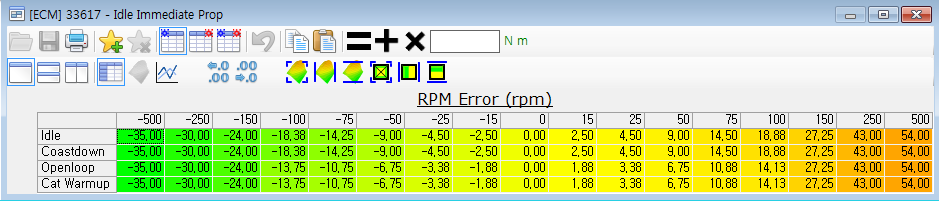

고스트캠이란 캠을 넣지 않고도 캠 비스무리한 소리를 내게 해주는 ECU튠의 일종입니다.
캠을 하게 되면 아이들이 좀 불안정하게 되는데, 이 사운드를 좋아하시는 분들도 많고해서
간단히 소개 시켜드립니다만, 전 개인적으로 이런사운드를 좋아하는 편이 아니라 개인판단으로...^^
이것을 어떻게 구현하느냐....
1. 캠의 Phase 를 변화시켜서 아이들에서 부조를 일으킨다.
 - 예전에들 썼던방법같은데, 배기가스과다등의 문제가 일어날수 있고, 차량에도 좋지 못하니 패스
2. 아이들 컨트롤을 어지럽(?) 힌다.
자 튜너의 테이블을 한번 보겠습니다.
딱보고 이해하실수 있는분도 계시겠지만...
간단하게 설명하자면 RPM 에러는 타겟 아이들 rpm과의 차이입니다.
타겟값(0) 에 맞으면 아무런 보정을 안하지만 그 에러가 크면 클수록 많은 보정을 하게 되고 ,
가까워질수록 보정치가 작아지기때문에 결국 오실레이션으로 하다가 0 에 수렴하게 되는 로직입니다.
하지만, 이것을 어지럽힌다면? ㅎㅎ
가령 0 에 와있어도 알피엠을 높이라고 토크치를 높여준다던지 , 아니면 근처에 왔는데도 큰 값의 보정치를 넣어준다면
아이들에서의 진폭이 왔다갔다 넘어가게 되므로 마치 캠을 넣은것처럼 아이들이 불안정한
버럭버럭거리는 소리가 나게 되는것입니다. ^^
그냥 재미로 함 해볼만한정도의 튠입니다.
