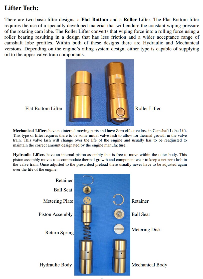

구조가 대충 이렇다함.

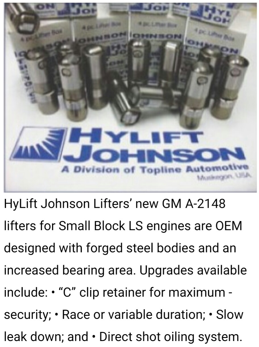

AFM딜리트시 ls7 순정대체품의 존슨사의 리프터

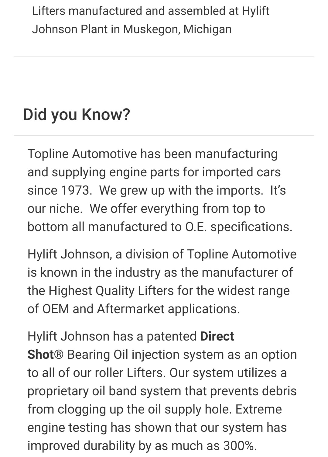

존슨vs순정 대비 300% 훨씬 좋다고라.
고알피엠 준비하시는분. 선택하는데 참고하세요.
