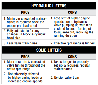

반대로 솔리드 리프터는 이 간극조정을 정확하게 해주는게 가장큰 포인트이고요
장단점은 아래표에..
즉 메인터넌스등에서는 Hydraulic lifter 가 좋고 정숙성도 좋고...하지만 결국 문제가 되는부분은 하이 알피엠에서의
불안정성? 이라 할수가 있겠네요.

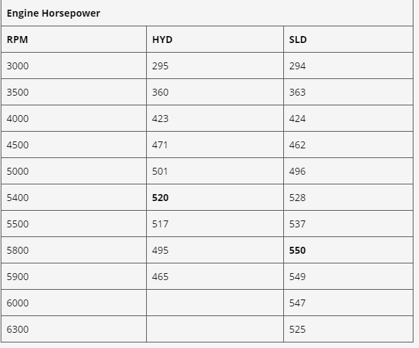

2. 다이노 비교
결과는 위 표와같고 , 결국에는 리프터 종류선택만으로 30HP의 출력상승을 보였다는 내용이네요.
고알피엠에서의 정확한 밸브트레인의 컨트롤에 의한 예상되는 상황이죠.
