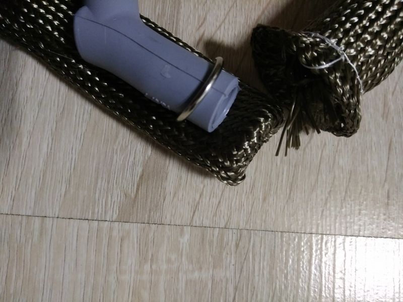

ZL1 강화? 일꺼야...

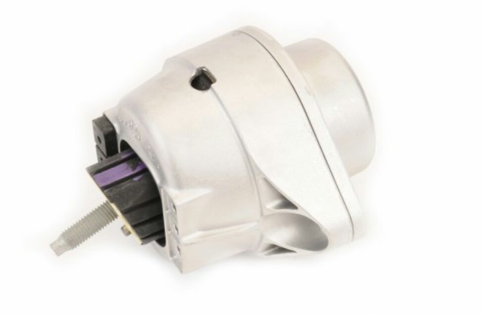

엔진미미 주문. 품번이 SS와 다른이유가 있을꺼라..
DK와 상담. DK도 은근 팔랑귀..역시 같이 주문.
높아진 출력? 킥다운등의 변속충격에 2인치메니의
차대와의 간헐적인 간섭잡기용

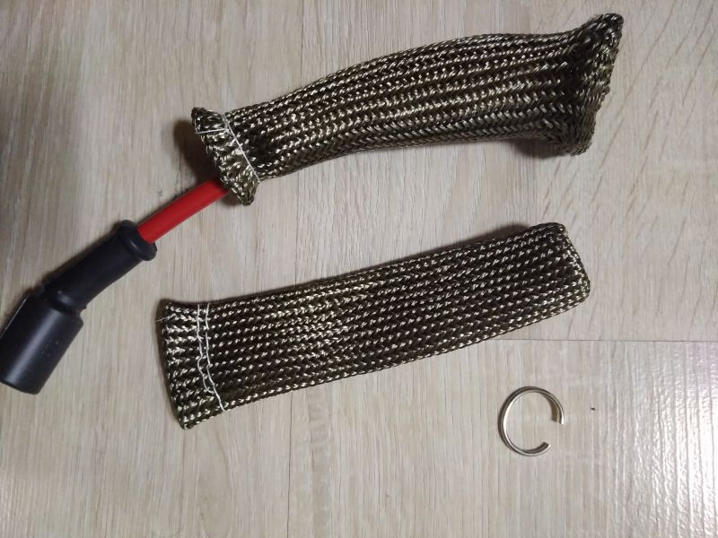

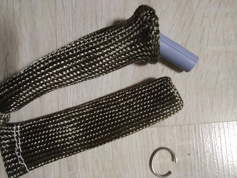

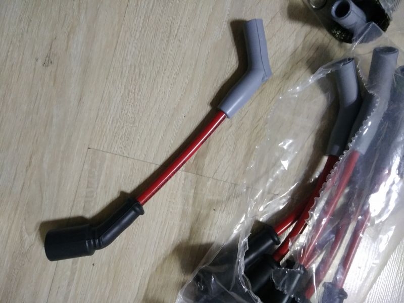

양끝단의 구부러짐에 튜닝용메니에 최적화된 구조의
플러그케이블

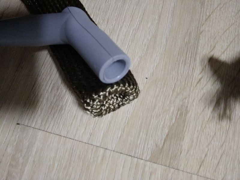

케이블 단열제를 준비합니다만 꺽인구조라 안드감

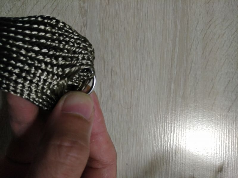

단열제 끝단의 모양세를 잡아주는 링구를 빼냄
근데 이링구가 사실 단열제안에 드가서 스텐제질이라
열을 흡수함
기존 MSD케이블이 녹은사례의 원인.
준비끝...
