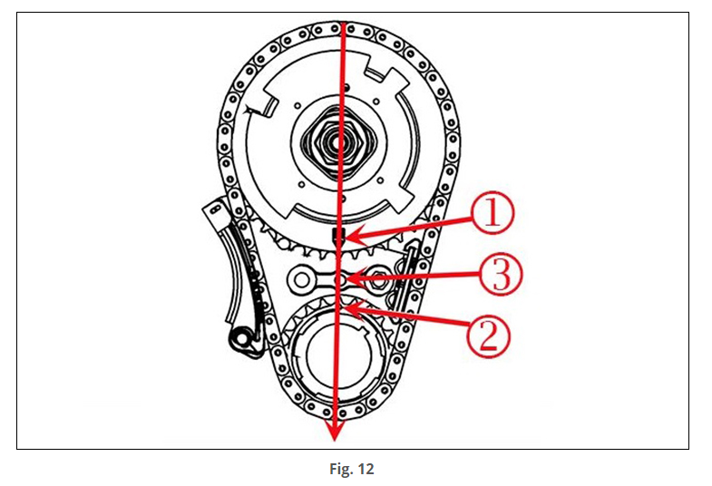

다들 잘 아시겠지만 크랭크각도와 캠각도는 아주 정확하게 맞춰야합니다.
혹시 캠작업을 하실 예정이 있으신분들은 요렇게 얼라인 마크로 맞추시면 된다고 하니 참고하세요 ㅎㅎ
