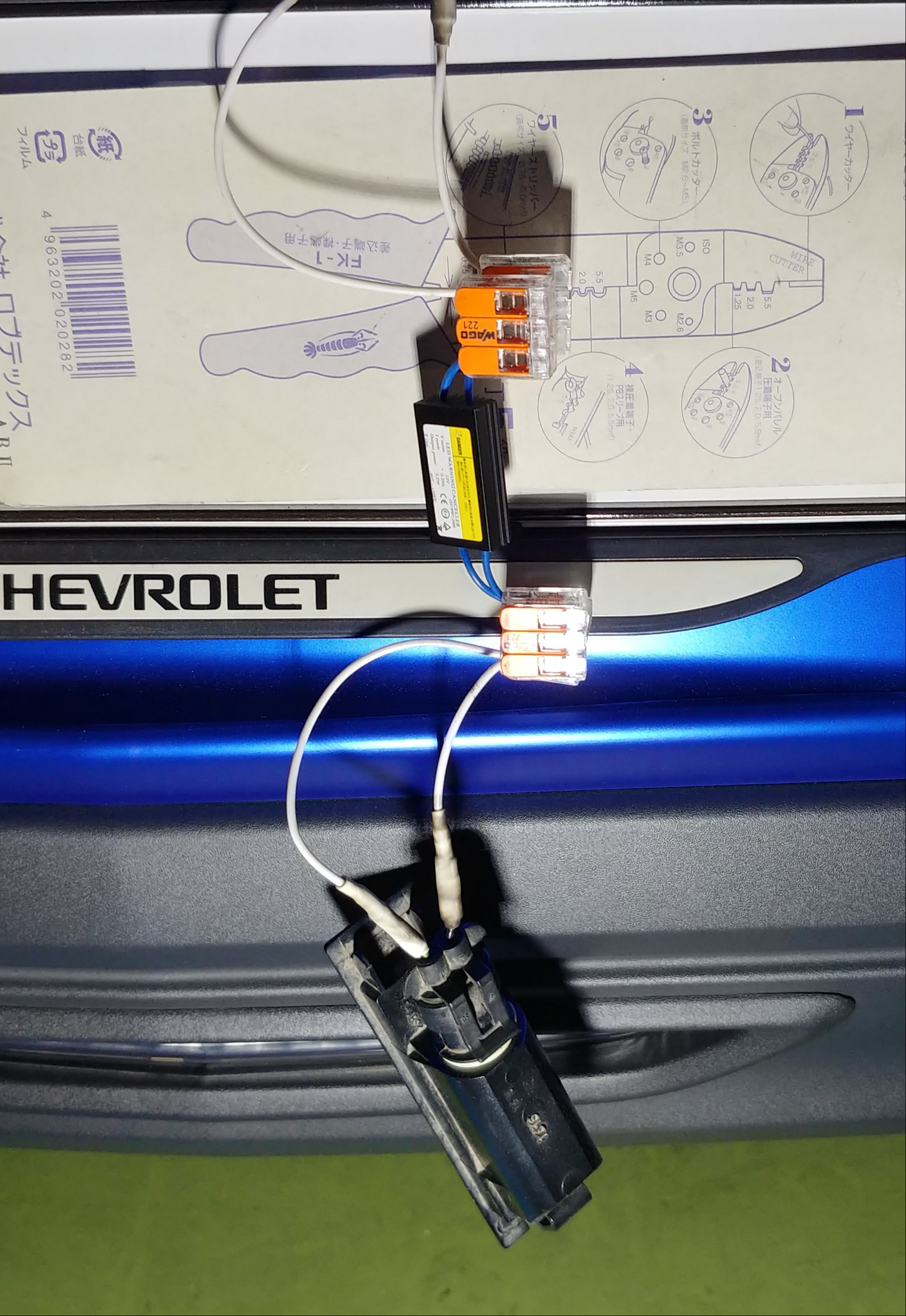

카마로 데려오면서 가장먼저 했었던 DIY(LED 번호판 등)였는데ㅡㅡㅡ
아쉽게두 원복합니다
역시 튜닝의 끝은 순정인가 봅니다 ^^;
카마로는 운전자의 안전을 위해
여러가지 안전장치 가동뿐만 아니라 사소한 부분의 이상까지두
운전자에게 일일이 알리는 친절(?) 을 베풀더군요
차 가져 오자마자 평소처럼  번호판 등을 LED 로 바꿨는데
까칠한 카마로는 바로 Alarm 을 울리더군요

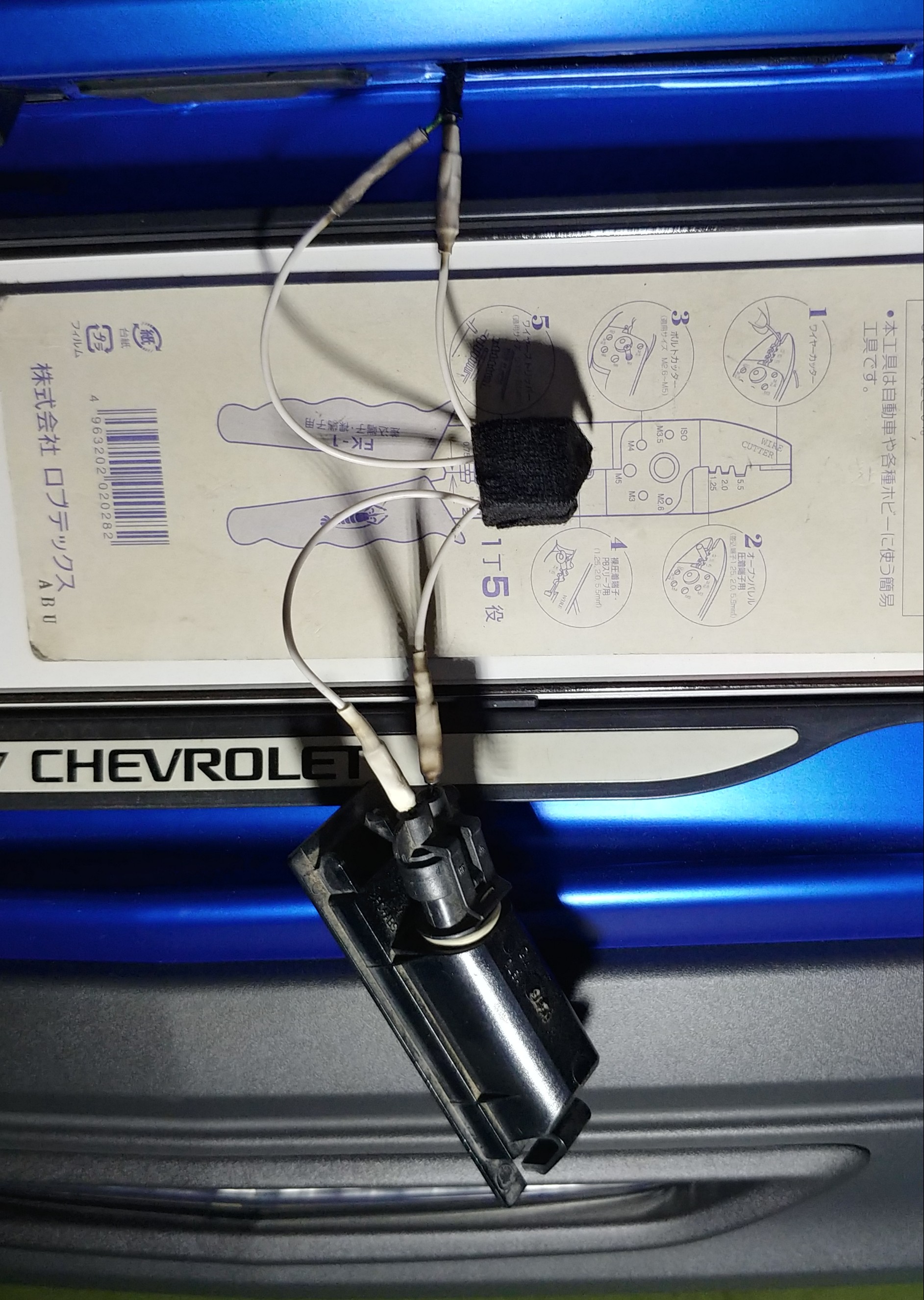

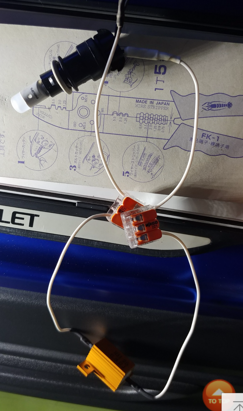

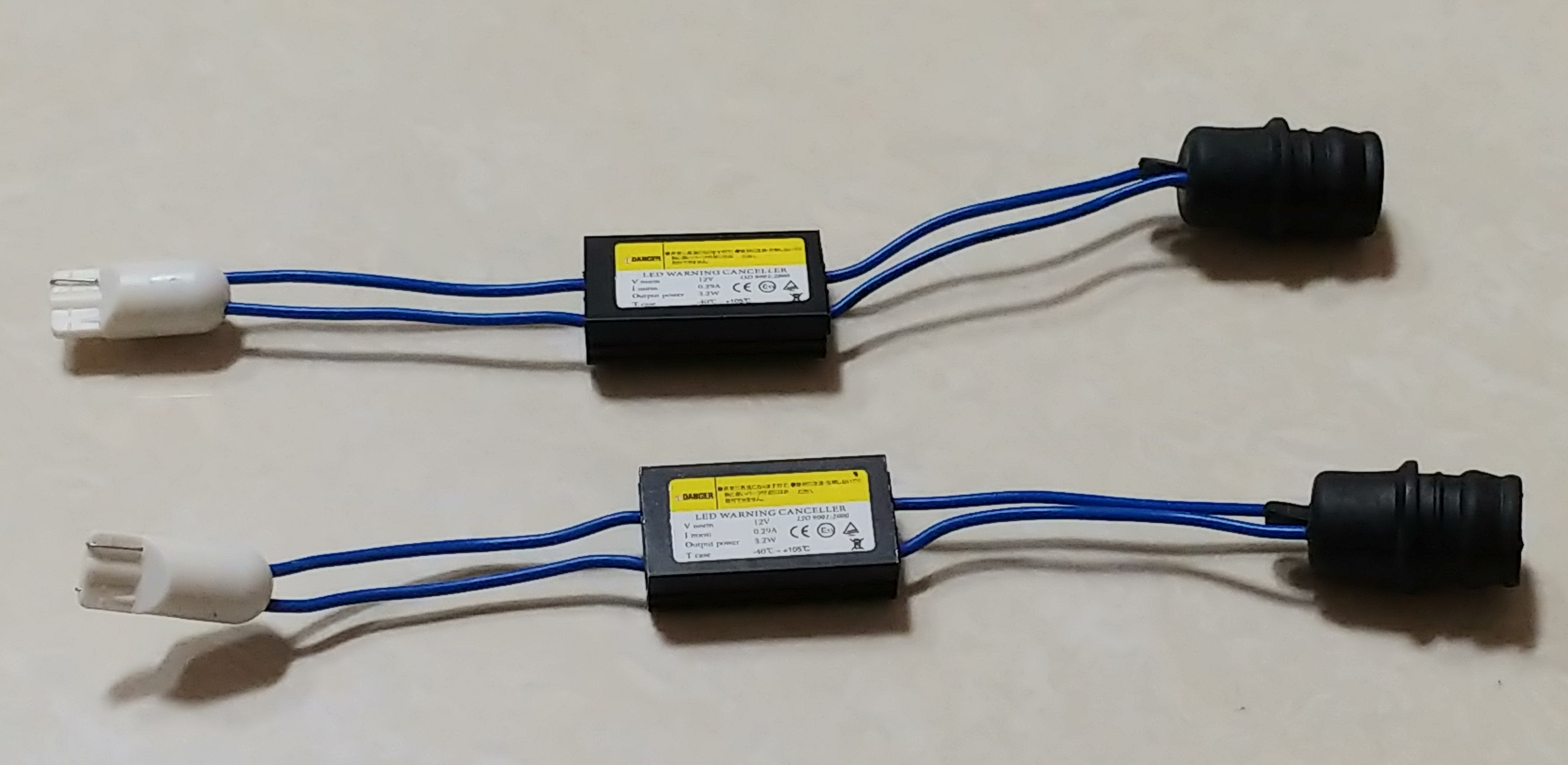

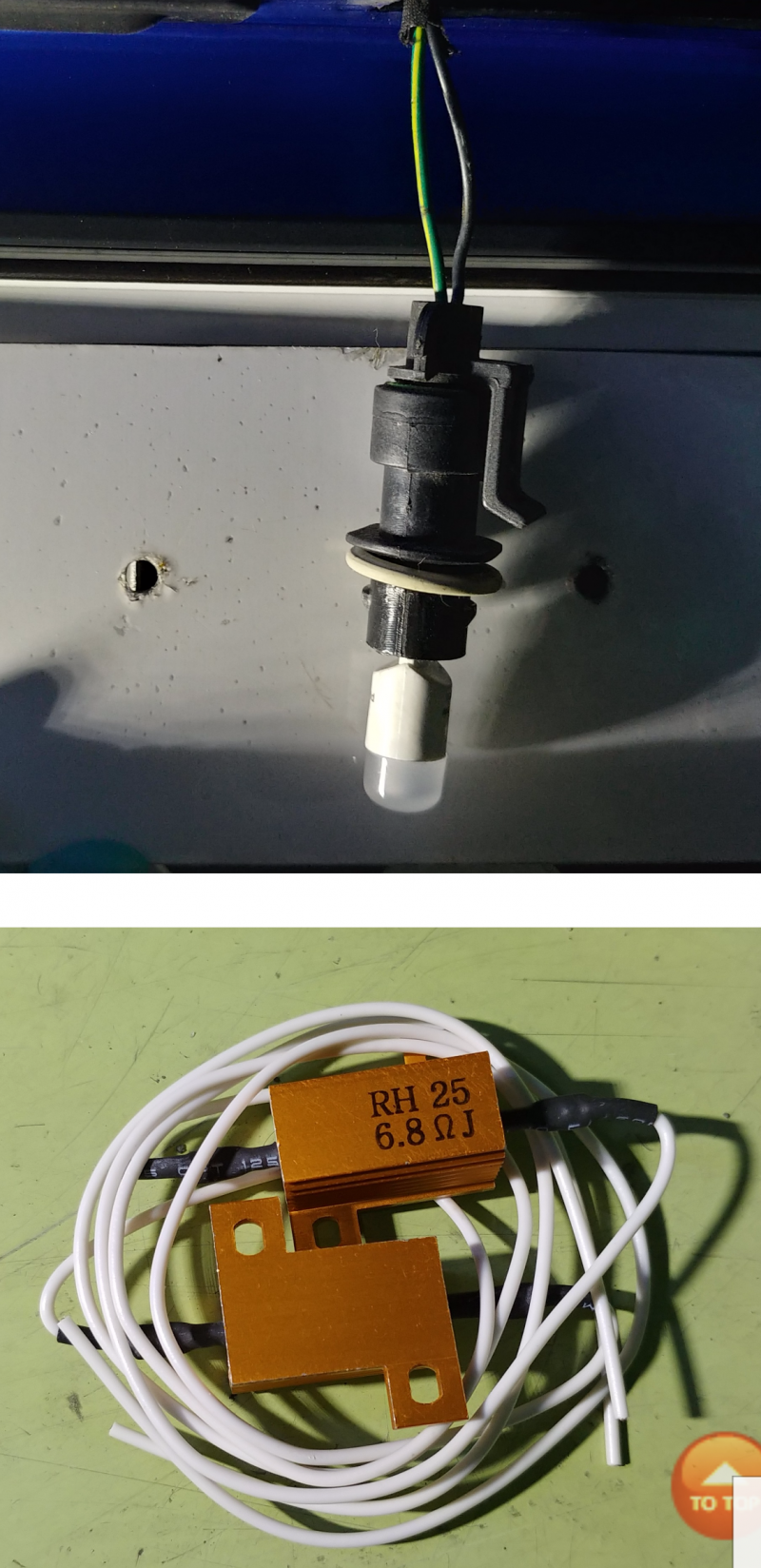

여기저기 알아보던 끝에 카페 회원님(최혜식님) 으로부터 도움 받아 "캔슬러" 라는 신박한 물건을 구입하구 즉시 적용해 보았는데요 경고등은 사라졌으나 캔슬러 부품이 손도 못댈 정도로 뜨거워지는 문제를 역시 카페 회원님 께서 Alarm 을 주셨습니다
그래서 확인해보니 역시 캔슬러 부품이 엄청 뜨겁더군요
아쉽지만 번호판 등은 순정으로 원복합니다
아래 그림은 순정에서 LED 로 갔다가 다시 원상회복 하는 과정의 변화입니다
참고하세요
도움주신 카페회원님들께 감사의 인사 올립니다
고맙습니다^^
  • 김용호(볼케이노) | 2019-02-03 12:30
알리에 파는거 안떠요
저도 여러게 시도해보고 실패하고 해봤는데
괜찮네요
  •  최재훈(쵸이) | 2019-02-03 14:43
       예!!
카페검색을 통해 김용호님이 말씀 하시는 제품 확인하였습니다
천천히 시간을 두고 적용해보도록 하겠습니다
감사합니다
  • 최혜식(ZamTing) | 2019-02-03 14:18
제가 링크 해 드린거... 저두 열이 많을거 같아 걱정 했는데...
6개월 넘게 사용 했는데... 다행히 범퍼가 녹거나 하진 않았네요~ ㅋㅋㅋㅋㅋㅋㅋ

  •  최재훈(쵸이) | 2019-02-04 00:18
       저기 위에 김용호님이 말씀 하시는 제품은 모르겠으나
저항을 이용한 캔슬러 제품은 Alarm 소거에는 도움되는데 그 열 때문에 비추합니다
