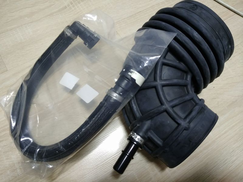

600마력정도 넘어가면 기존 흡기쪽 브리더가스라인이 너무 얇은 관계로 실린더 내부 오일압 증가+크랭크실누유발생가능 그래서 5/8인치 굵은 파이프와 전용잭 전용 인테이크를 별도로 출시. 아마 휘플은 이부분에선 이미 이런사양..
다만..개별적으로 이메일로 보내서 송금후 미국내 배대지통해서 받아서 구매해야한다는 귀찮음이 따른다는..
130불 셋가격입니다. 배송비 별도..
별도로 잭을 구해서 개조도 해보았지만 기존 인테이크브리더 호수자바라구멍이 넘 작아서 넓히다 고무가 결국 찢어지는현상..아무쪼록..잘만하면 돈 안들이고 diy로도 가능할겁니다. 전 대충 급한대로 자르고 넓히다..그만..
이상 매그너슨 소식 이었습니다. ㅎ

좋은 소식입니다! M2차량들은 오일 코크 이용하여 배출중입니다 ^^
  •  김철기(달구지) | 2018-07-10 22:39
       성지차 은근슬쩍 따라하고 있는중..임다..
