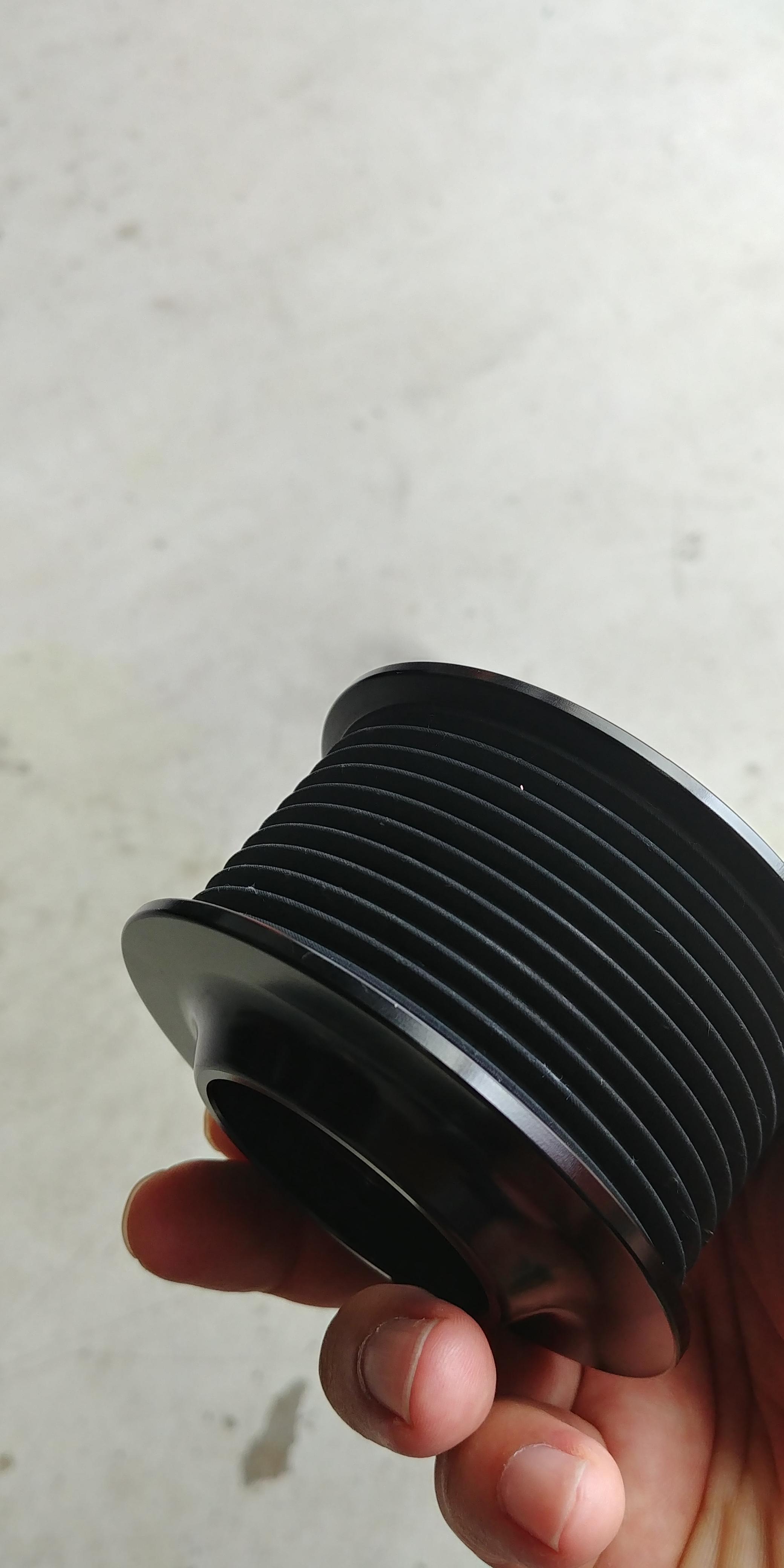

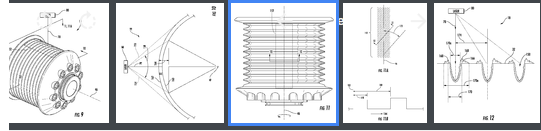

간단하게 먼가 재질을 증착시켜서 만들었나 했는데...아니군요.
대충 봐선 래이져로 논슬립패턴만들고 파우더 코팅 올렸나봐요.
https://patents.google.com/patent/US9421637

회원분중 누군가 할수 있지 않을까요 ㅋㅋ
  • 이효행(은빛노래) | 2018-06-12 09:50
울회사에 돈주고 의뢰하면 가공이나 레이져, 파우더 코팅이나 가능은 하겠는데..
아님 5축으로 패턴을~
국내는 거래자체를 안하는게 함정이네요 ㅜ
근디 단품은 엄청 비쌀거 ㄱㅏㅌ아요 ㅋㅋ

검증이 된 특허인지 모르겠네요?!개발일을 하는 관점에서 봤을때 벨트 장력과 벨트와 풀리의 접촉면적 및 접촉 압력의 클리어런스가 슬립 문제에 더 크게 작용하지 않을까요?특허도 특허를 위한 특허들이 하도 많아서요~~^^
  • 김지원(Dimitri) | 2018-06-13 08:44
걍 널링치고 코팅하면 되는거예요? ㅋㅋ
  • 강성준(타이푼) | 2018-06-18 23:25
스파이크 세레이션.. 널링 다이아전착
