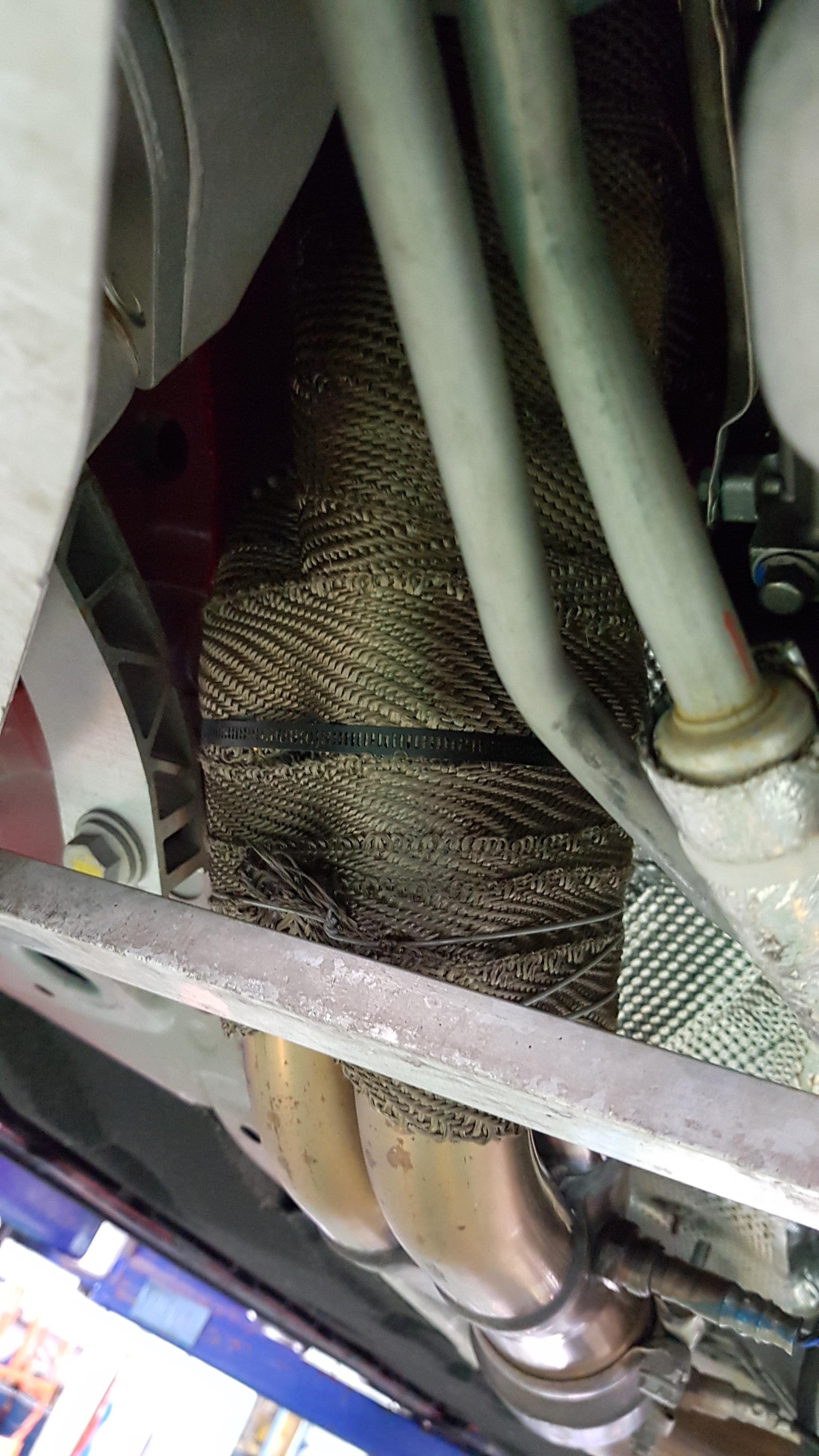

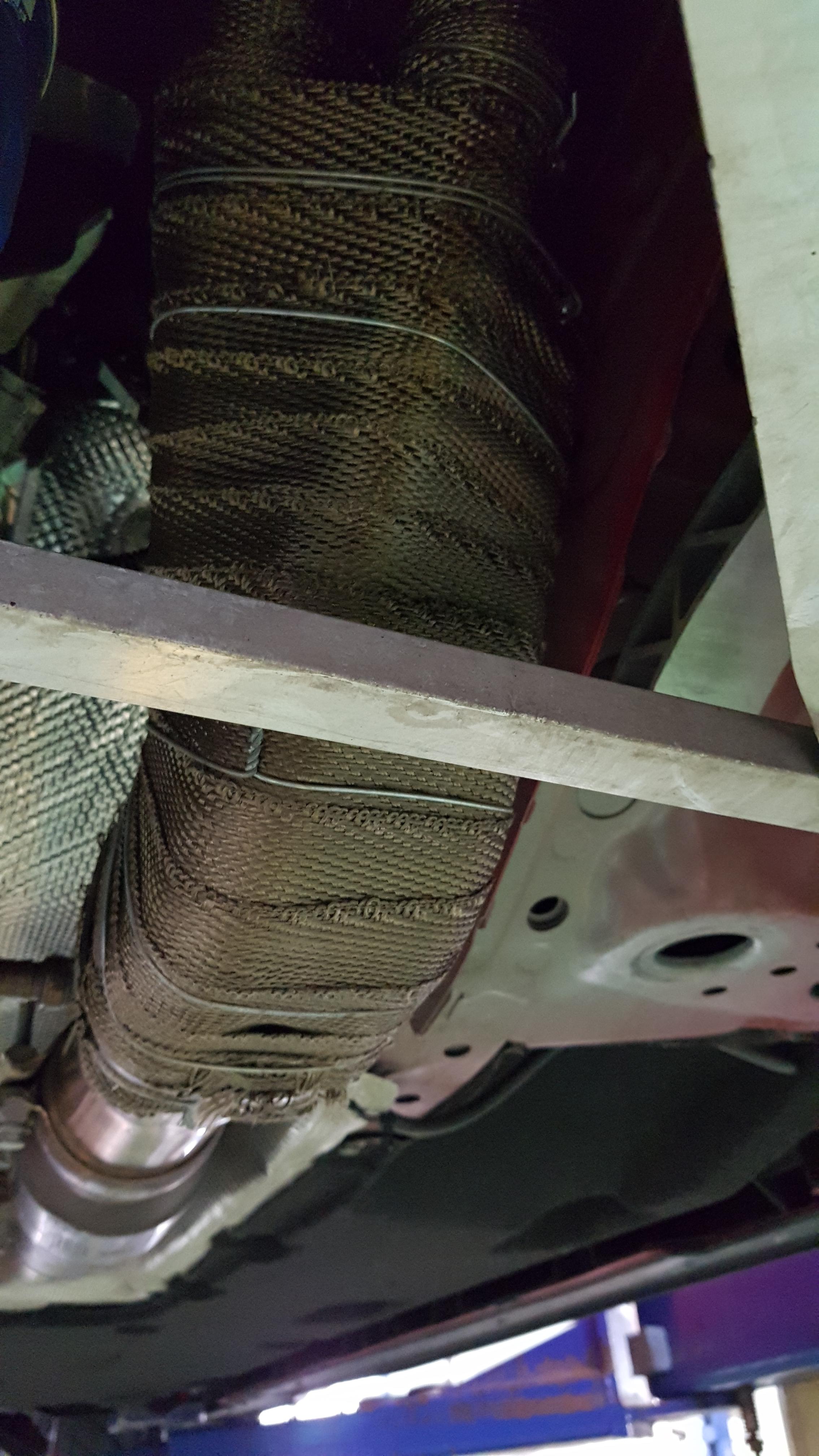

메닐폴드 튜닝을 하게 되면 우선 방열판을 제거해야 하고, 두번째로는 곡율이 더 커서 순정보다 더 튀어 나오게 됩니다.
그래서 결국 문제가 되는게, 배선과의 접촉으로 인한
열화에 따른 손상으로 인한 여러가지 문제들...
저 또한 점화케이블 한개가 망가져서 부조현상이 나타났었습니다.
대략적인 전선 작업도 했지만 좀더 완벽을 기하기 위해
단열테이프 작업을 했습니다.
부가적으로 출력 상승도 바라 볼 수 있게 되었죠.
하고나서 소리가 좀 더 깔끔해졌습니다.
겉모습이 나타나거나 효과가 드라마틱 하지 않지만, 탄탄한 기본기를 위한 튜닝이라고 생각됩니다.

그리고..단열재가...영구적인게 아니라..나중에 삭아서 떨어 지곤 합니다..ㅜㅜ
  •  민병길(부산마초) | 2017-09-25 07:16
       밑에도 있지만 저 제품처럼 얇은 놈은 5년은 갑니다. 두꺼운 하얀것은 2~3년 못 가구요.

       맞아요~6개월정도 수명이 될꺼에요~잘 보시면서 운행하십시요!!
  •   이상현(모터헤드) | 2017-09-23 00:06
        전 딱 6년가더군요. 수명이..
