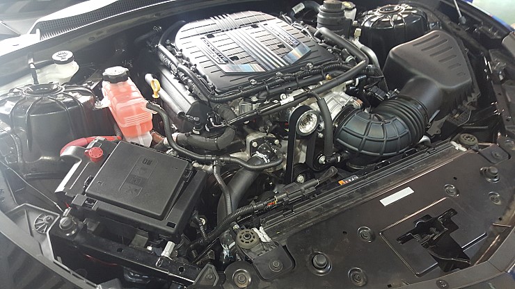

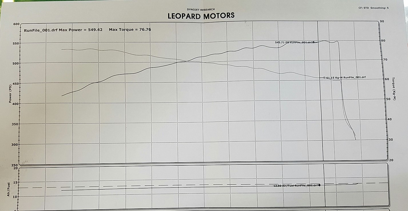

   순정 차저 작업후 처음으로 다이노 측정을 해봤습니다.
549,4 마력에 76.7토크가 나왔습니다.
오늘  측정한차는 제차는 아니고 똑 같이 작업하는 마로 차주분 차량입니다.  똑같은 셋팅을 하는거라서 제차도 결과는 거의 동일할거라 생각합니다..
역시나 달리는 느낌 대로 출력이  잘 나온것 같습니다.
조금더 올릴수있는 마진이 있지만 일단 이정도로 일차 마무리 되었습니다.
순정차저의 장점인 애프터 마켓 타차저 대비 상대적으로 가벼운 무게때문에 주행질감도 좀더 순정에 가깝게 좋은것 같습니다.
흡기나 연료계통 전부 순정이라 차후 차저용 흡기혹은 튜닝용 매니폴드, 스포츠 촉매등이 추가되면 출력은 더 올라갈 여지가 제법 남아 있긴하지만
현재로써는   이정도로도 무서울 정도로 잘 나갑니다.ㅎㅎ

오홋...멋진차져 멋진출력 이쁜그래프...

       휠,타이어 zl1 순정끼우고 스테빌 보강정도인데 풀악셀해도 옆으로 순간이동 혹은 갈짓자 주행 없이 안정감있게 잘 나갑니다.
마로가 차체강성이나 하체밸런스가 좋은가 봅니다.

       현재 까지 작업한 차량들 경고등들어온것 없고 노킹도 안뜨는것 봐서는 내구성도 좋을것 같습니다.~^^

  • 강성준(타이푼) | 2017-09-28 23:23
공연비가.. 헐.. 저대로 타는건 아니..시죠?
출력 공연비네요..
  •  문성진(폴쉐) | 2017-09-29 01:45
       공연비 다시 조정했습니다..
