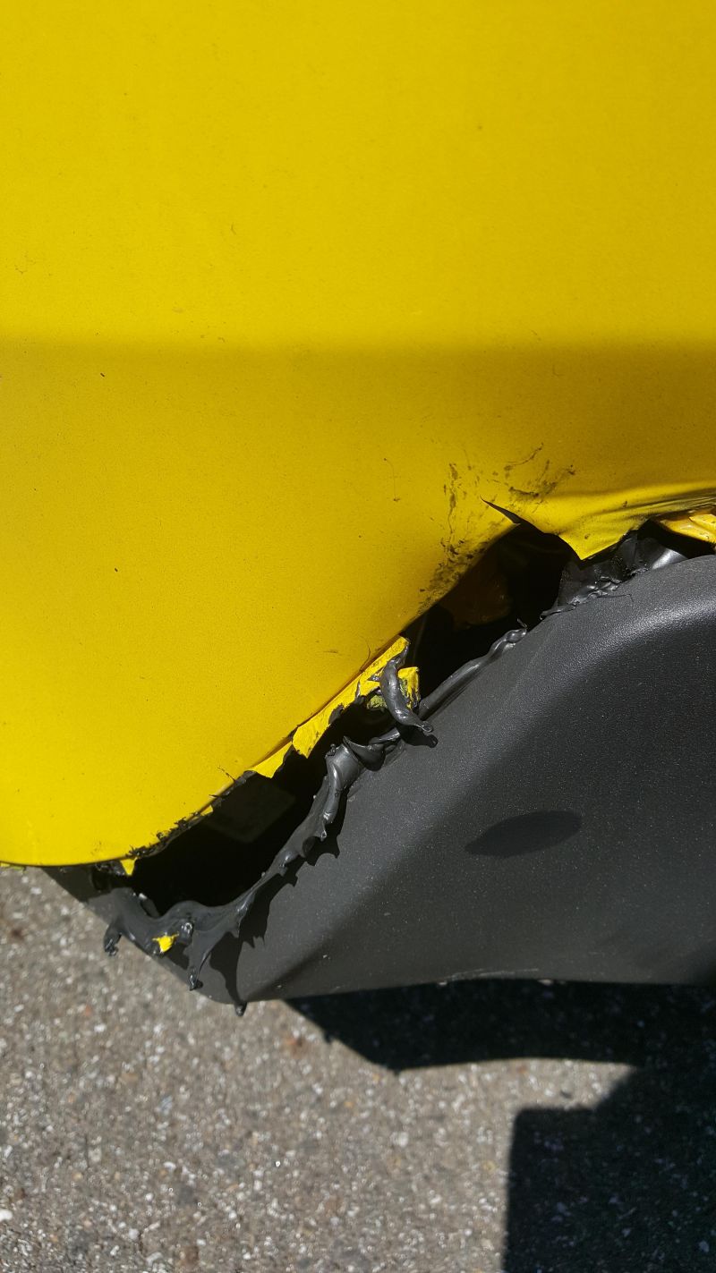

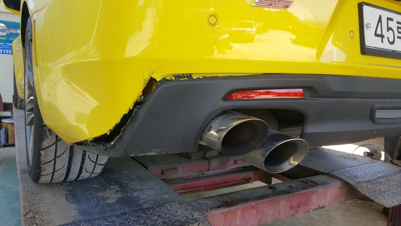

어제 인제에서 1세션 뛰고나니 뒷 범퍼가 녹아내려있는겁니다.
특별히 부딪힌곳도 없었는데 이상해서 왜그런가하고 보니

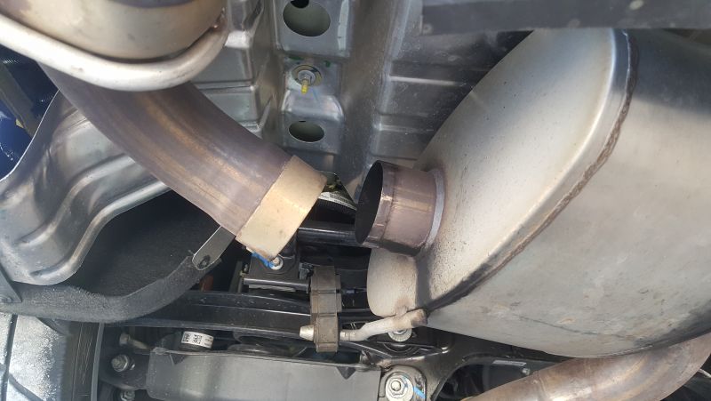

엔드팁이라고하나요? 저게 빠져있네요. ㅠ
저게 빠지면서 높은 배기열로인해 녹은겁니다. 그 덕분에
배선도 다 녹아서 후방센서, 카메라, 번호판등, 트렁크열림스위치가
전부 먹통이네요 ㅠㅠ
일단 인제읍내까지 살살 이동해서 빠진 엔드를 끼우고 협력업체인
휠서스로 이동해서 점검을 받았습니다.
처음엔 장착했던 샵에가서 따지고 싶었으나 휠서스사장님 말로는
써킷주행을 안했으면 장착샵잘못으로 따질 수 있으나 써킷주행시
일어난 상황이라 자잘못을 가리기 애매한 상황이라고 하시네요.
그래서 본인은 써킷가시는 분들의 경우 저 부분에 군데군데 작게라도
용접을 해준다고 합니다.
아무튼 드리고 싶은 말씀은 사제배기하신 분들 중에 좀 밟으시거나
써킷자주가시는 분들은 꼭 한번씩 결속상태를 체크하시는게
좋을 것 같습니다 ㅠㅠ

  • 김재민(감자) | 2017-09-15 10:39
걱정 감사합니다. 일단 오늘 점검 맡겼는데요. 뒷 범퍼가 대략 130만원 배선류 25만원 디퓨저가 60만원정도 나오네요. 이래저래 200만원 깨질각입니다 ㅠㅠ
