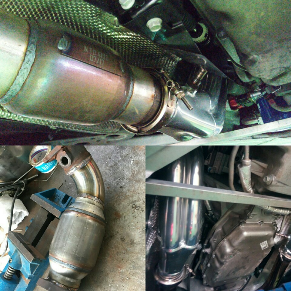

1:헤더튜닝+직관촉매파이프=진정한 머슬 사운드? 민폐 그자체임. 사운드 개나줘버렷! 미국드레그 경기장에서나 박수 받을 그런 사운드!
차져를 적용함에도 허당이 느껴짐(고로 형이 빼버리는 결과로 내가 싸게 인수 다시금 세팅ㅎㅎㅎ)
2:헤더튜닝+세라믹촉매(그린촉매)=머플러가 완전 조용한 세팅에 촉매를 뱅크당 1발만 걸수있어서리 메탈이 아닌 세라믹 400셀로 세팅 배기쪽이 아닌 엔진룸쪽에서만 특유의 메니소리가 남...배압+매연+사운드... 나름 만족...
3:순정헤더+1차촉매 직관+2차순정촉매=없던부밍생기면서 이건 오징어도 아닌 쭈꾸미도 아닌 그런 세팅. 걍 븅신됨
4:순정헤더+1차촉매 200셀메탈+2차순정촉매(순정2차 촉매가 퀄리티 좋은 튜닝용 메탈촉매 구조입니다.)따라서 효율적인 방법은 1차촉매만 효율좋은넘으로 바꾸시면 됩니다.
(1차촉매를 살리고 2차촉매 직관은 정작 막힌넘을 냅두고 엄한 효율좋은 애를 바꾸는 거꾸로 귀뚜라미 튜닝)
고로 개인적인 추천 가격대비 최고의 효율은 4번
곧죽어도 메니를 해야겠다? 2번
1번과3번은 없던걸로...생각도 하지마삼~
4번과 2번의 출력차이? 물론 차이는 있음 하지만...들어간 비용과 작업 난이도를 봤을때는...그만한 값어치는..딱히..
사운드는 물론 2번이 더 웅장하지만 머플러의 종류에 따라 또다른 효과가 나타날수도 있습니다.
전 참고로 저소음 머플러에 추가로 대용량챔버가 달려있습니다. (메니를 달고도 조용한 세팅을 원하는 40대 꼰대)
메니를 하게되면 맵으로 최소한의 경고등세팅& 각종 단열+플러그배선 단열등 세팅이 필요합니다.

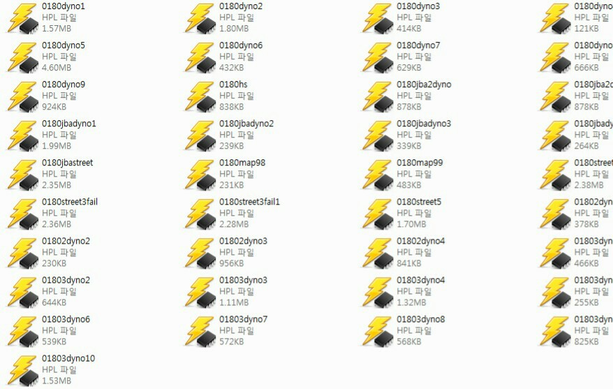

성격상 몸이 둔해서 뭐만 했다하면 일단 다이노만 혹독하게 40여회 돌려본 어느정도 객관적인 자료 입니다.

       넵...근데 촉매교환시 경고등세팅에 대한 맵은 해줘야 할겁니다. 순정 1차촉매구조가 워낙 꽉 막혀있는지라 아무래도 산소센서에서 받아들이는 순정값이 많이 틀어지는듯 합니다.

       순정 2차촉매 자체가 스포츠촉매입니다. 걔는 걍 냅두세요

헤더랑 촉매 할거면 중통이랑 엔드 는 나중에 하는거 추천합니다.
소리가 너무 커져요...ㅠ.ㅠ
  • 민병길(부산마초) | 2017-09-11 16:48
한가지 추가로...
헤더 할경우에 꼭 단열하세요.
밴딩된 곡율이 커서 순정보다 더 부피가 크기떄문에
전선을 경화시키거나, 태울 수 있습니다.
