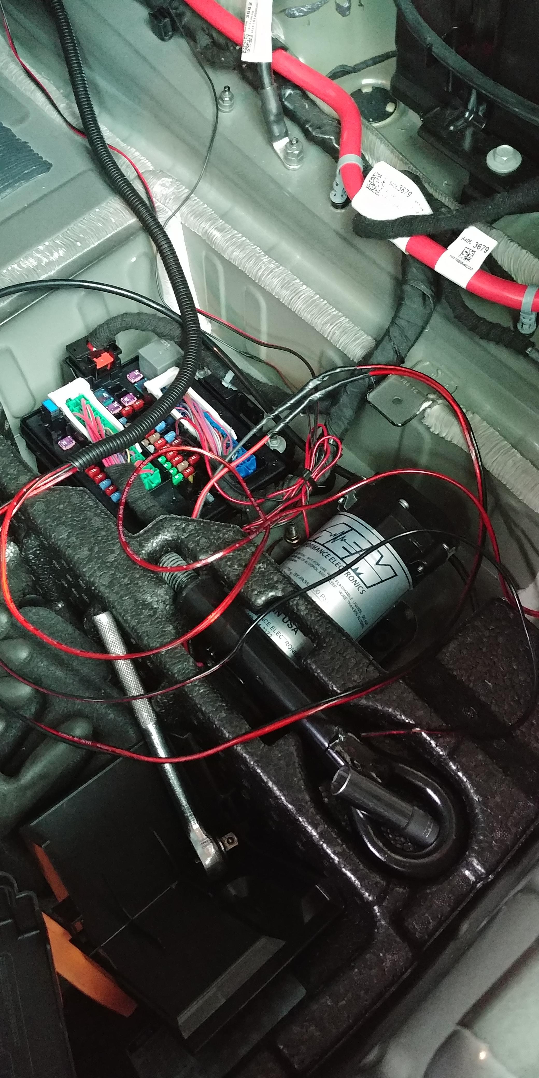

이게 분사 펌프이고 일정 조건이 맞추어지면 분사하게 됩니다.
나중에 배선은 정리 ㅎㅎ

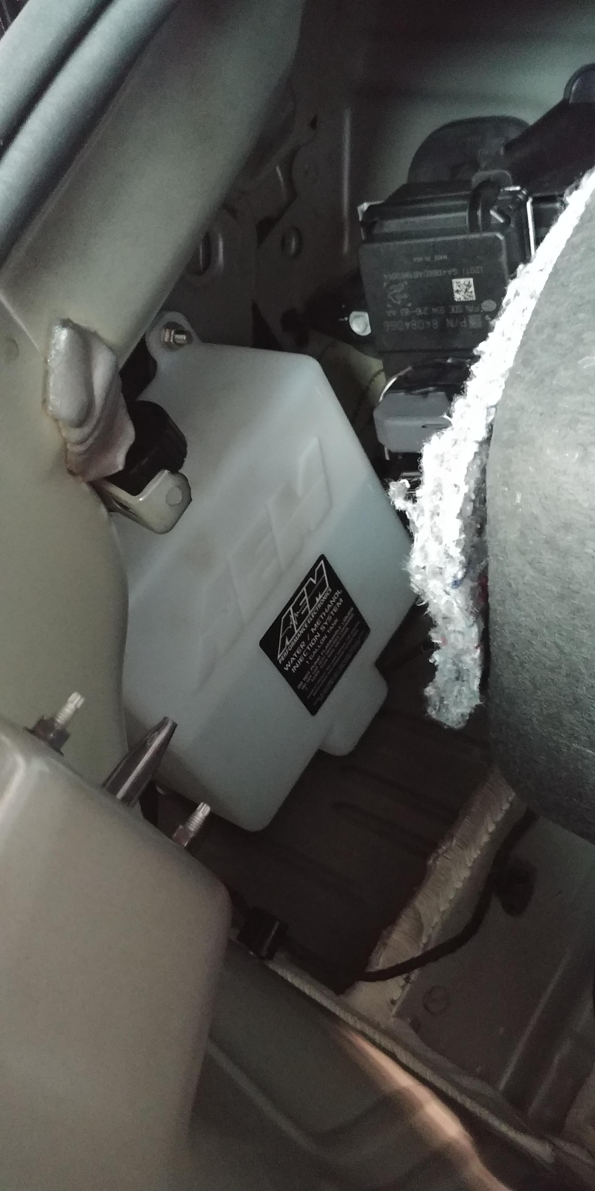

배터리 반대쪽편의 내장재를 뜯으면 공간이 나오는데 딱 들어갑니다만.... 통채울때가 불편하네요.

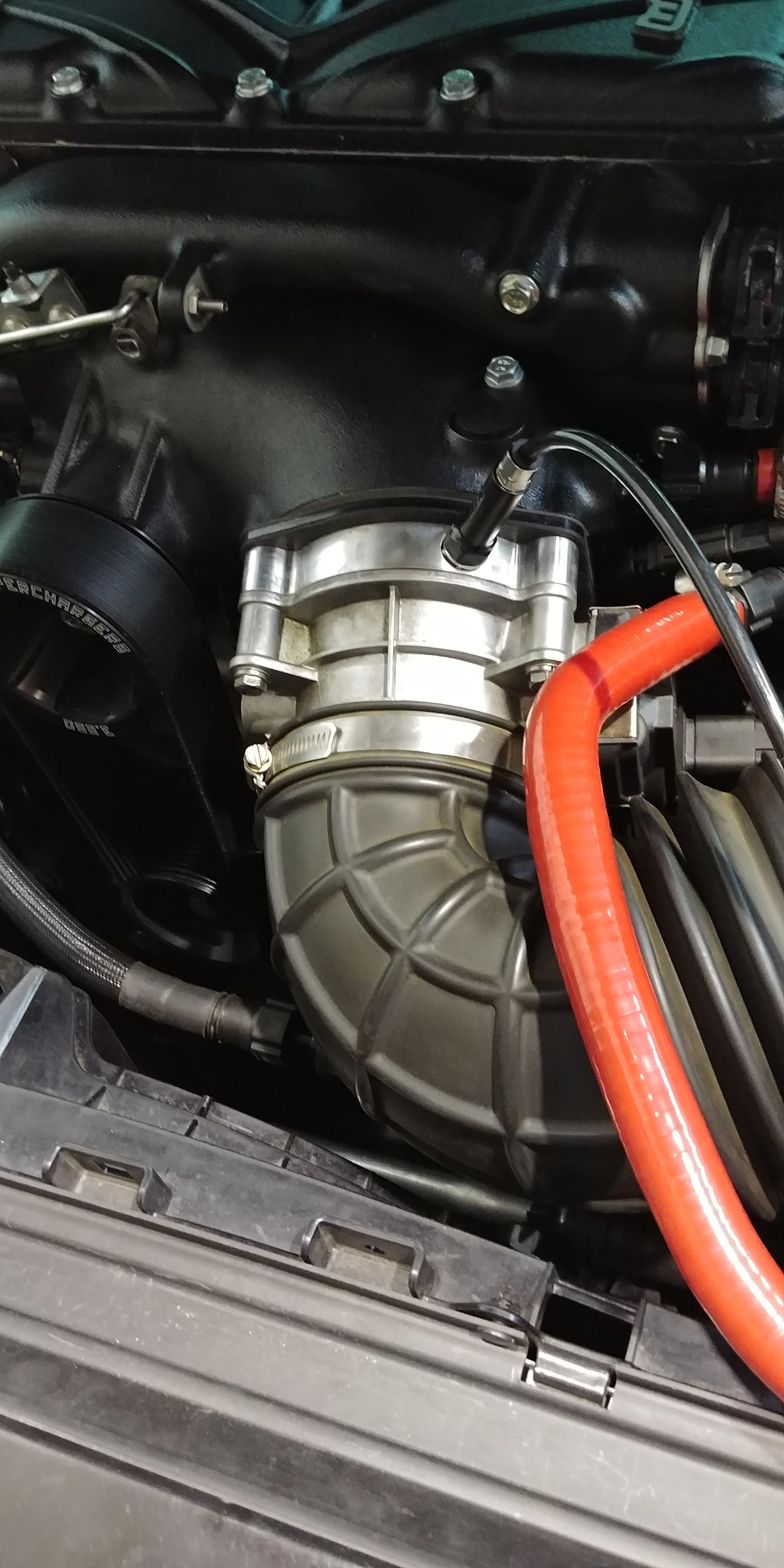

그리고 스로틀 스페이서를 사용해서 인젝터 노즐을 박아줍니다.
가장 이상적인곳은 아니지만, 이래저래 이유가 있어서 저곳에 해주었습니다.

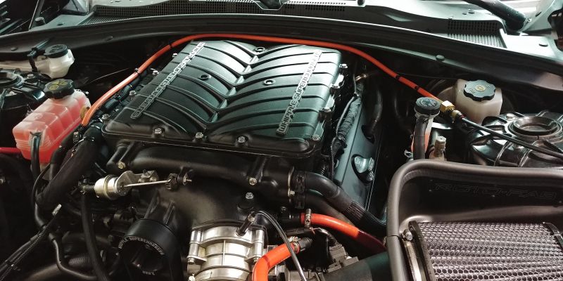

전체 엔진룸샷. 저 뒤로 돌아간것은 부스트 게이지용 라인입니다.

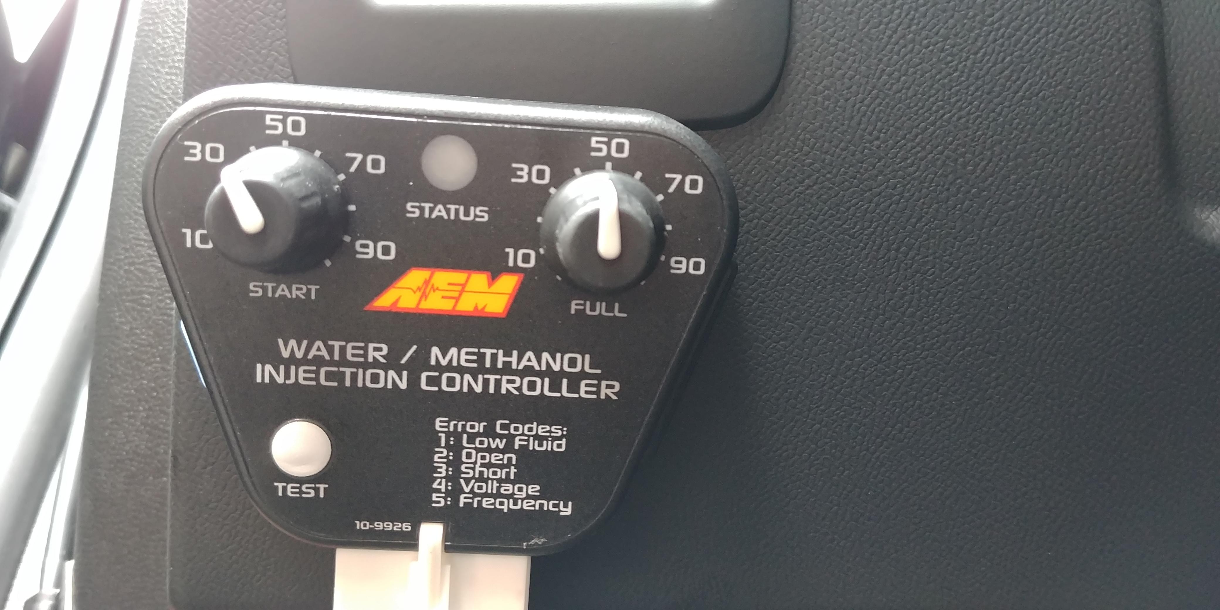

실내에 컨트롤러 위치를 잡아주고 세팅을 해줍니다.

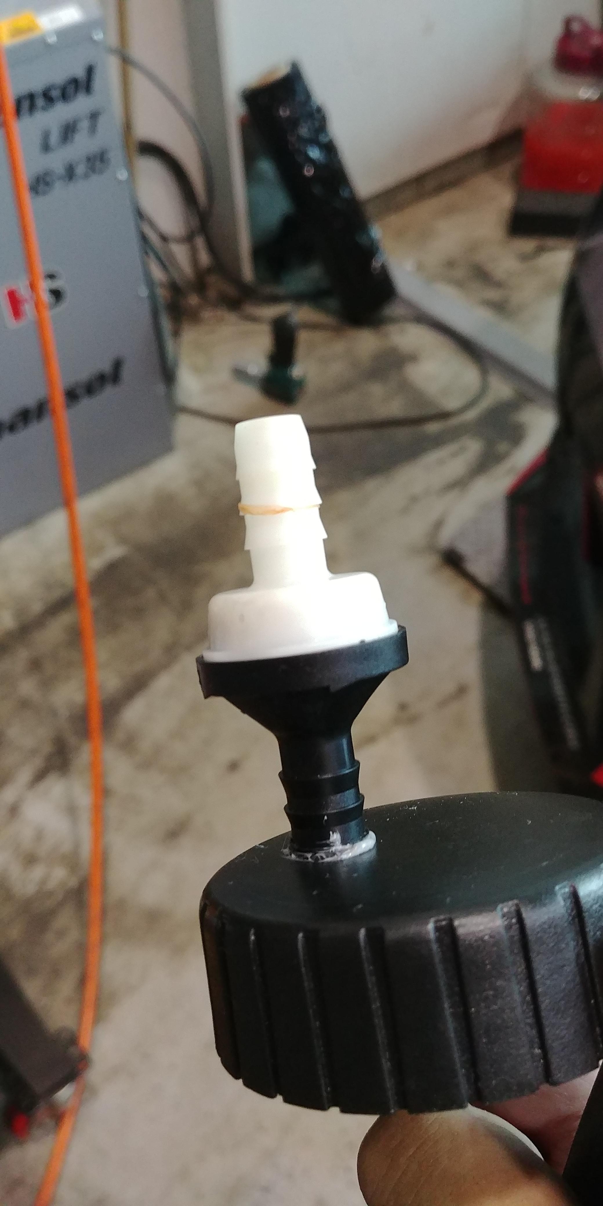

그런데 몇일 타고 댕기니, 살살 알콜 냄새가 올라오더라고요. 그래서 보았더니 탱크 뚜껑에 조그만한 구멍이 뚫려있어
액체가 분사됬을때 통이 진공이 되어 찌그러지는것을 막아주는 구멍이 있습니다.
소주냄에세 취할까봐 허접하지만 채크밸브를...ㅋㅋ 한쪽 방향으로만 공기가 통하게 해줍니다.
좀 허접하지만, 효과는 확실합니다. 다음에는 좀 이쁘게 만들어봐야겠어요 ^^
참고로 저 체크밸브는 현대차량에쓰이는거이고 1000원인가 합니다. ^^

체크벨브는 신의 한수군ㅋㅋ

흡기로 들어가는거 톡치면부러질꺼같아요 ㅎㅎ
