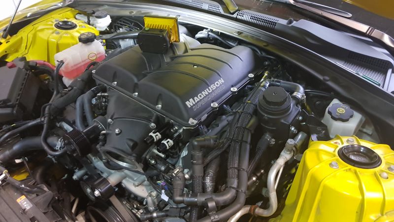

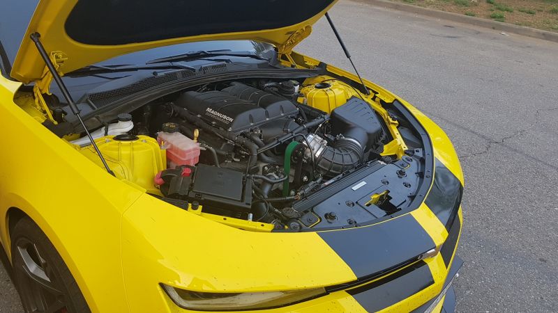

뚜껑을 열고
인터쿨러를 뺍니다.

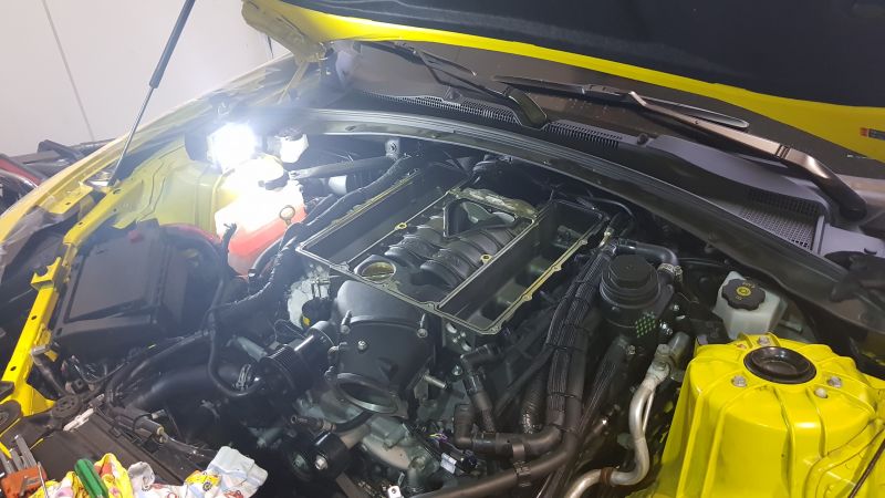

뚜껑을 잘 놓고..
엔진오일이 많은것 같아서 오일캐치 캔을 주문 ㅋㅋ
블로바이가스는 공기의 질을 떨어트리기 때문에
노킹이 좀더 생길수 있습니다.
연료와 공기만 있어야 하는 실린더에
오일이 같이 있으면 폭발에 방해가 되겠지요.

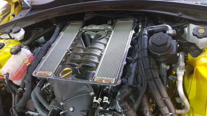

쿨러를 들어내고
차져도 들어냅니다.

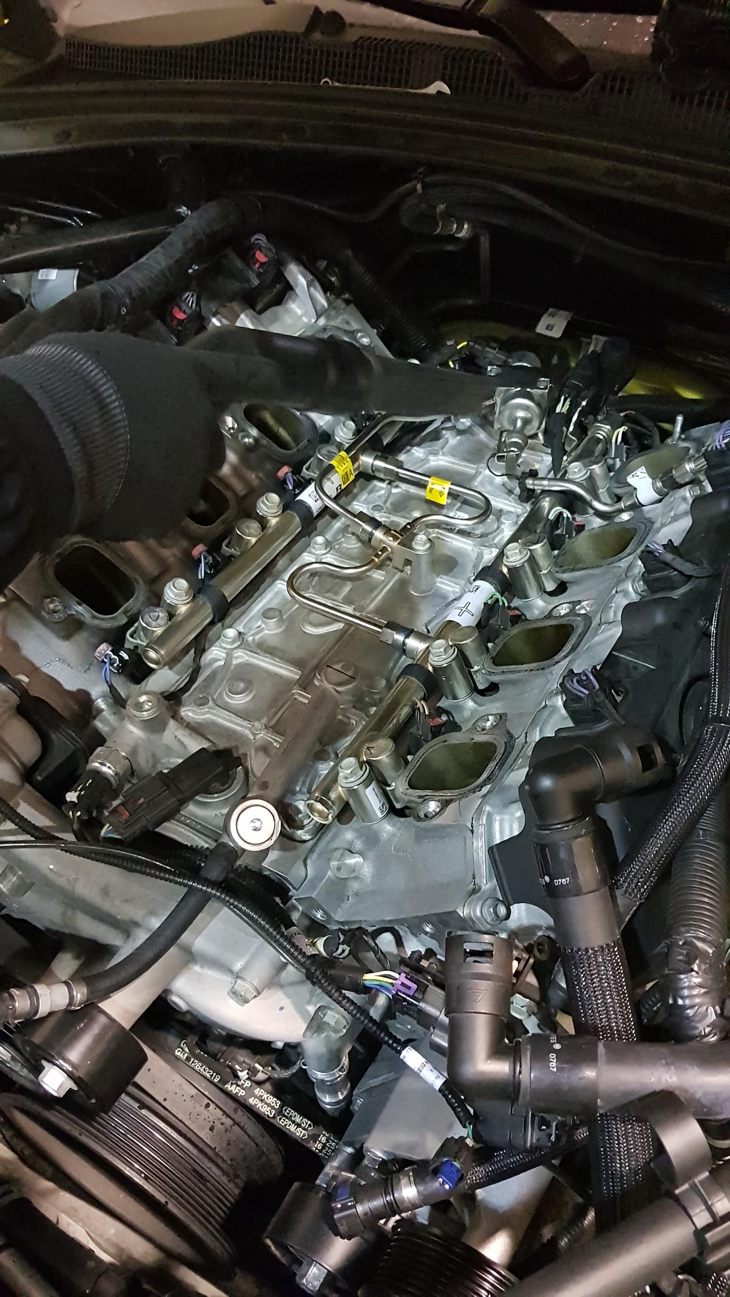

청소기 노즐이 가르키는게 고압펌프입니다.
금속으로된 파이프를 타고 인젝터로 공급됩니다.
이 금속 파이프를 레일이라고 하며
여기에 걸리는게 연료 레일 압력이라고 합니다.
순정은 최대 15,000kpa  약 152kg의 압력
컴프레셔 압력이 6kg정도인걸 생각하면
아주 고압이 걸립니다.
zl1은 20,000kpa
따라서 인젝터에서 연료를 많이 쓰게되면 연료 공급이 모자라서
체크가(레일압력저하) 들어오면서 엔진파워 다운이 걸립니다 ㅋㅋ

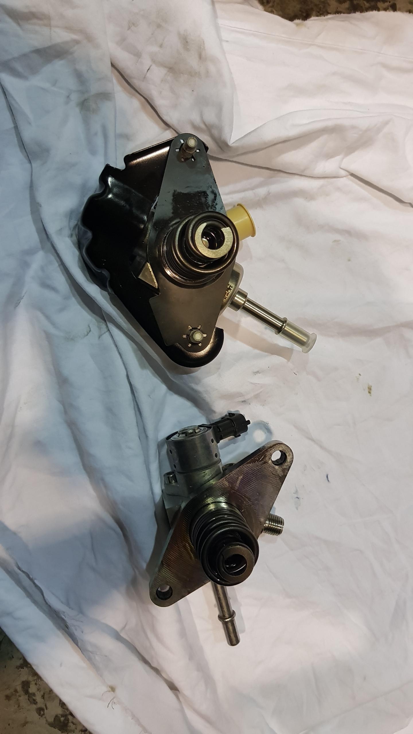

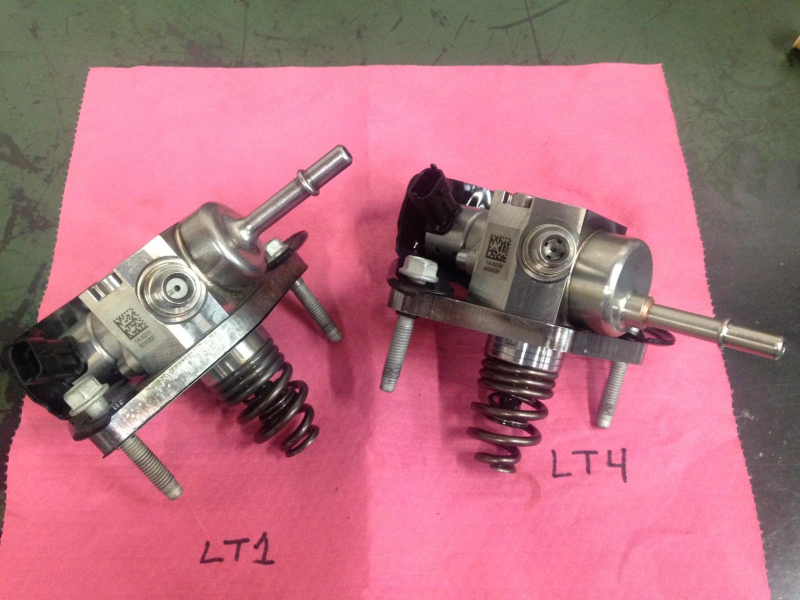

위가 zl1 연료 펌프
아래가 순정 연료 펌프
잘 모르시겠다고요?
포럼에서 찾은 사진
좌측이 순정 우측이 콜벳 z06이나 zl1펌프
우측이 더 큽니다. 높이가 더 높음
휘플차져의 경우 연료 펌프 업글을 하려면
 700불을 주고 기어박스커버를 갈거나
약간 갈아내야 한다고 합니다.
맥너슨은 다행이도 그냥 장착 가능! 휴~
실패했음 마루타 될뻔..
