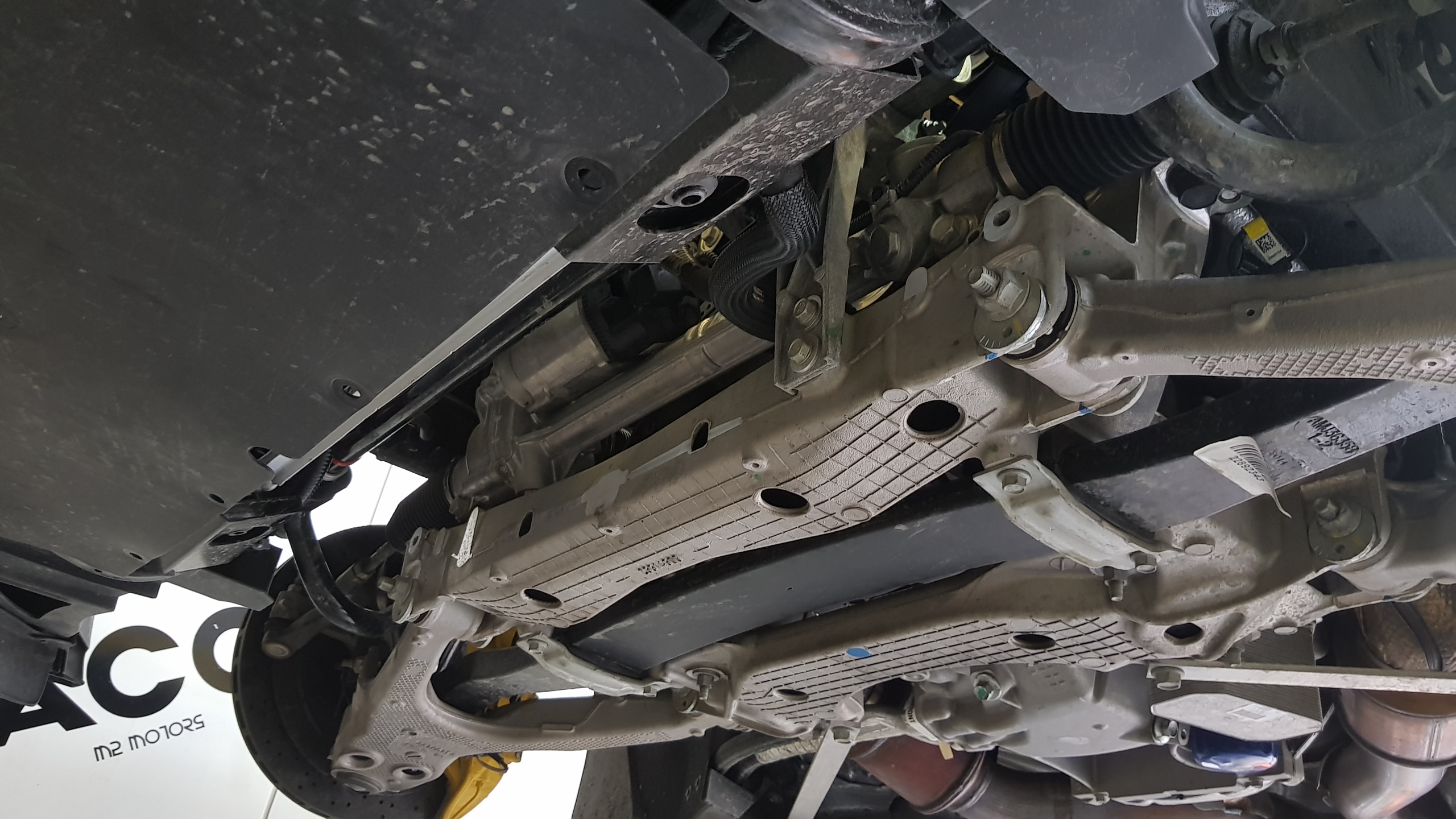

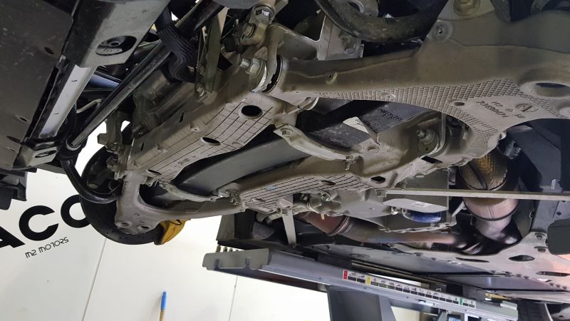

하부를 뜯고

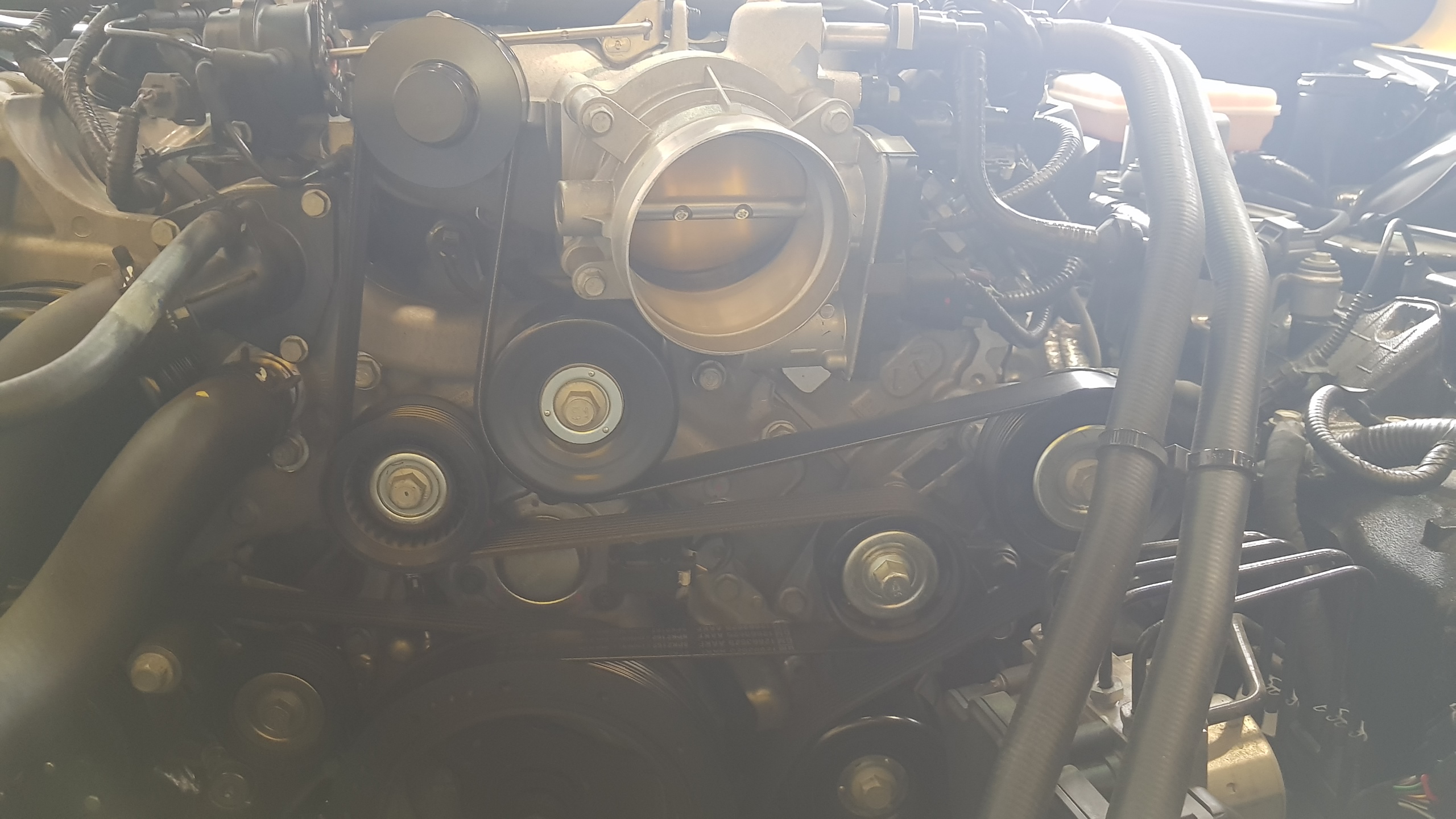

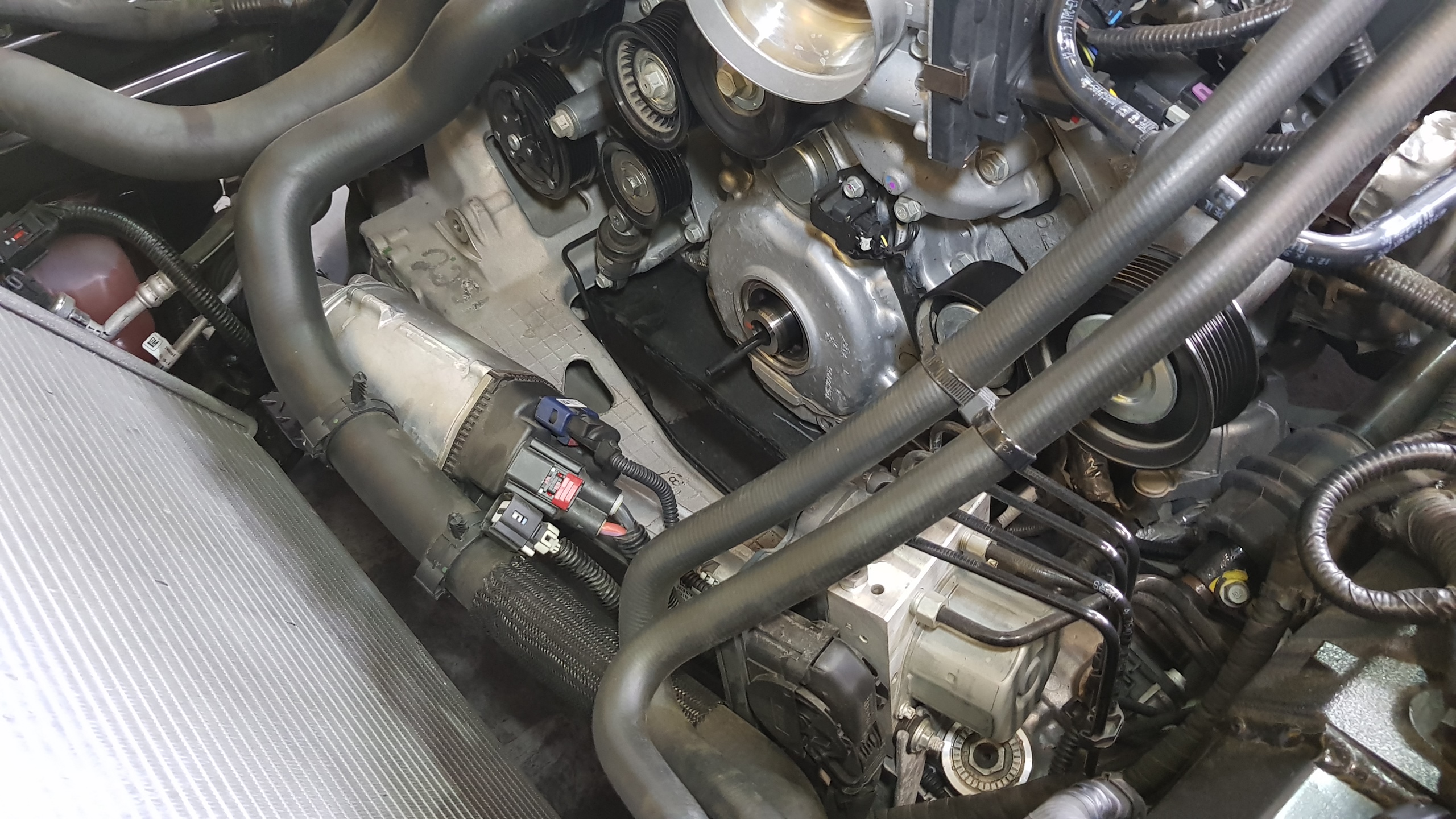

순정 풀리 제거 전에 벨트 사진

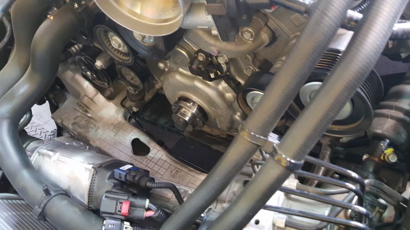

스티어링 랙을 제거하고 한쪽으로 밀어 놓습니다.
그래야 풀리를 꺼낼 공간이 나오니까요.

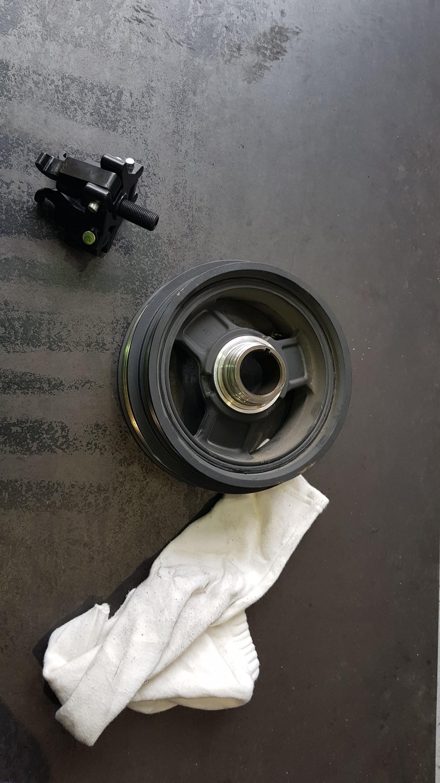

제거한 순정풀리~

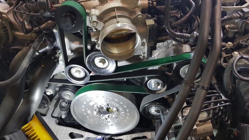

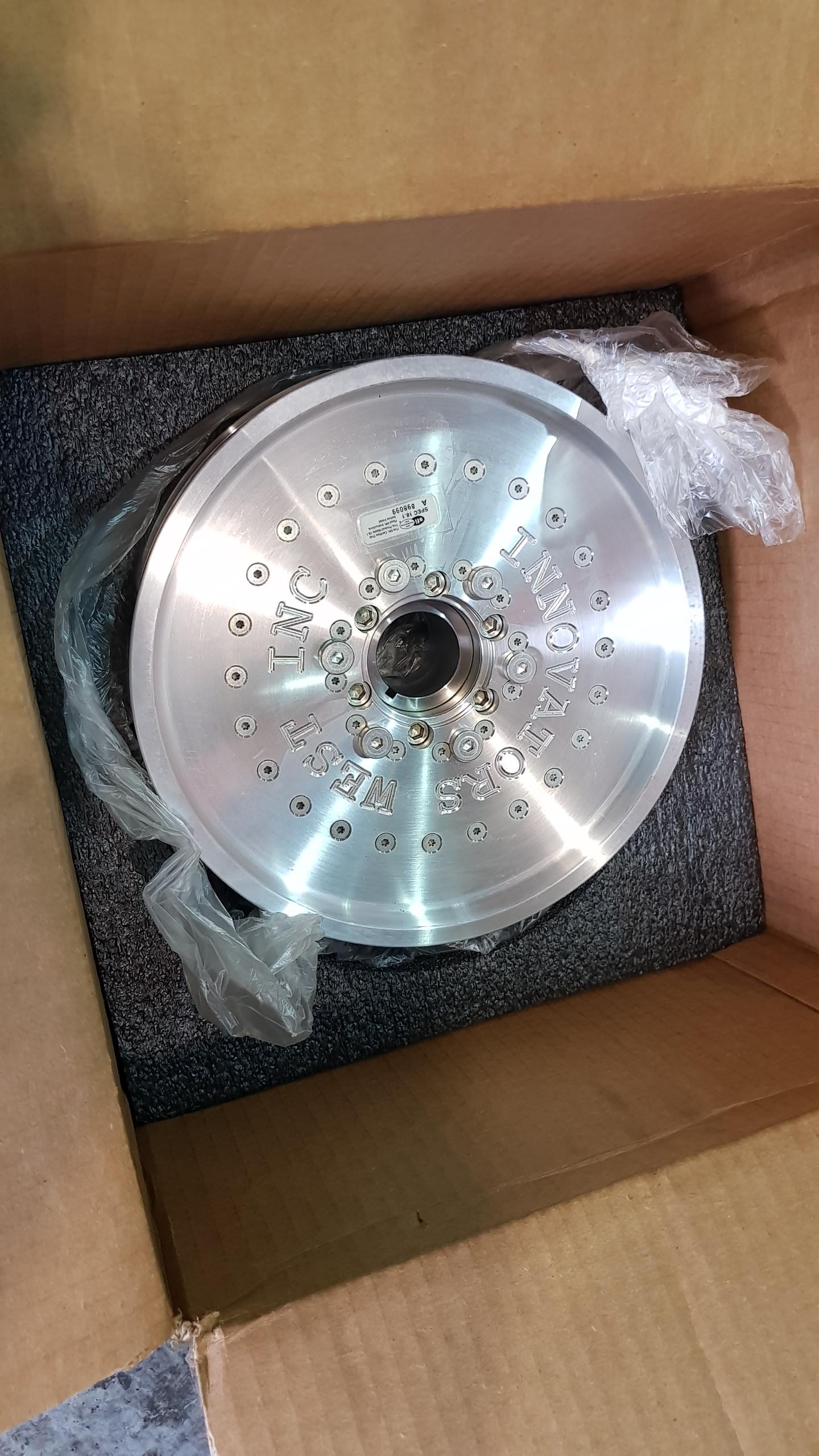

교체할 18% 풀리

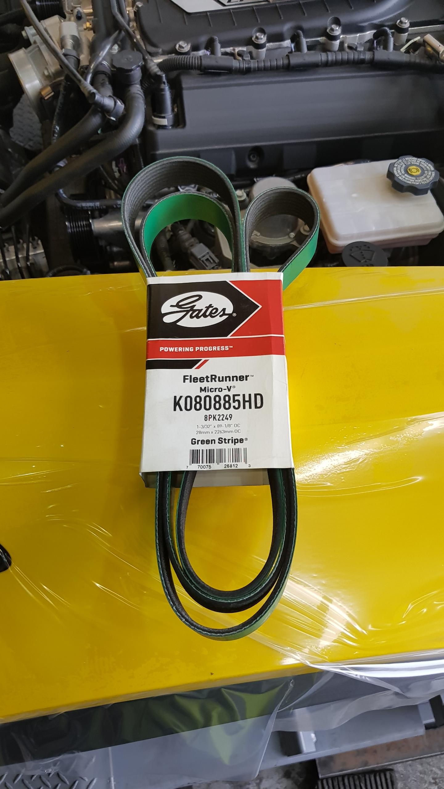

벨트도 미리 준비

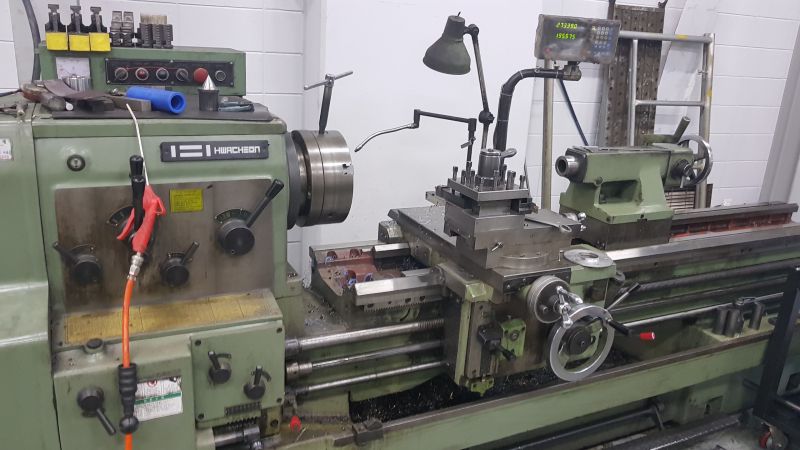

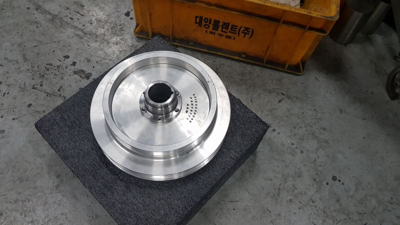

풀리 허브를 빼기 위해서..
엠투 선반으로 고고~
선반을 이용해서..
허브를 뺍니다.
풀리가 너무커서 통째로 들어가지 않아서..

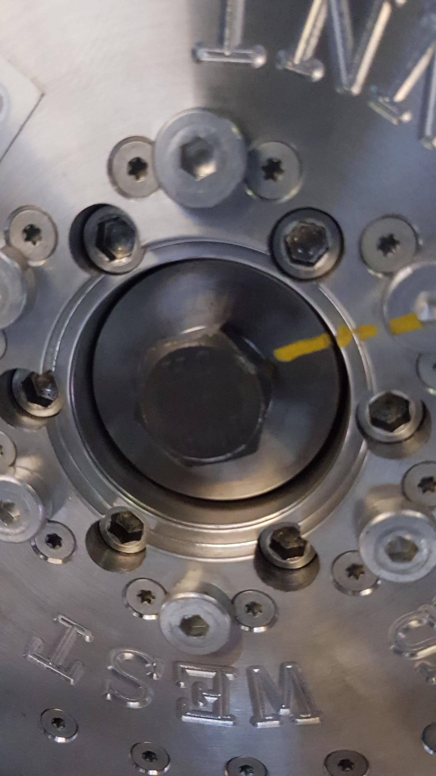

허브를 먼저 장착
위치를 표시하고 풀리장착!
드디어 장착!
오래된차 튜닝한 삘이 납니다.

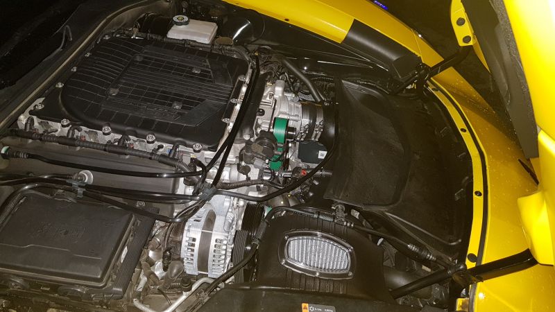

AFE 흡기까지 장착!
이륙합니다 ㅎㅎ

       경량은 아니고요.. 슈퍼차져 풀리를 직경키워서 부스트업!
0.7bar에서 0.95~1bar !
+100hp ㅎㅎ
