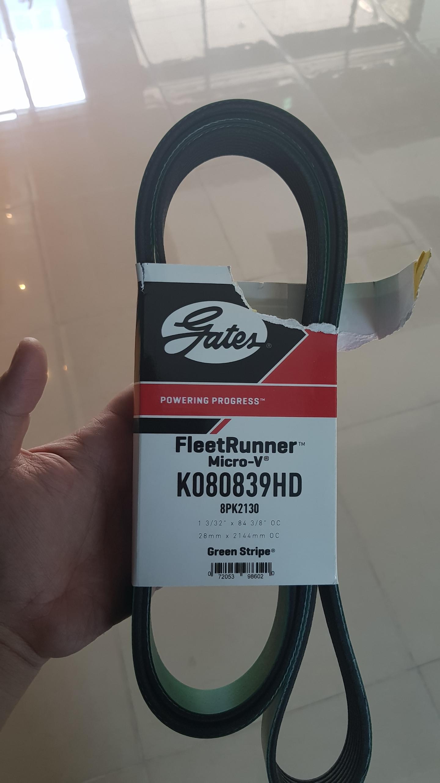

벨트가 없어서 미루던차에..
패덱스로.. 벨트가 도착 ㅎㅎㅎ

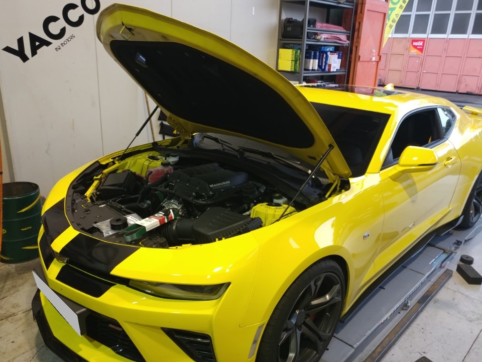

퇴근후 단번에 엠투모터스로 달려갔습니다.
차를 리프트에 올리고
리프트는 그냥 올림..
본넷열고 작업가능..

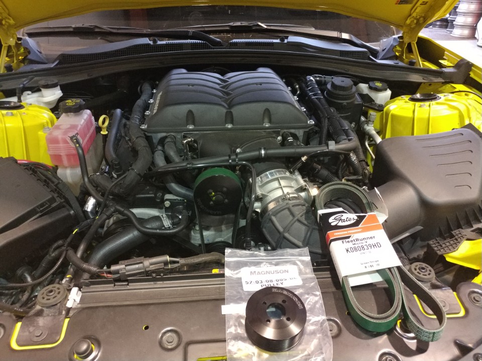

부품 준비

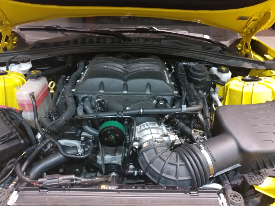

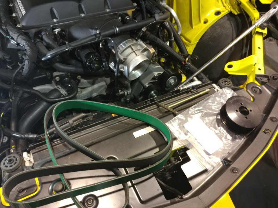

흡기 및 기존 풀리 해체

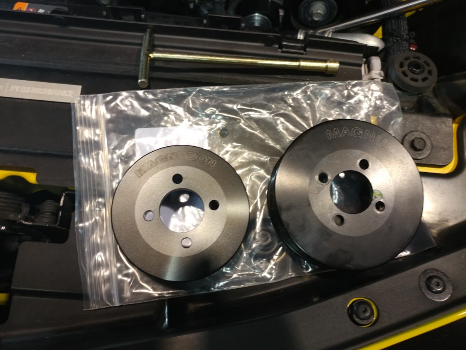

좌측 풀리업 85mm풀리  우측 맥너슨 순정98mm풀리 크기비교
장착 완료
기존 풀리 0.47~0.5bar
85mm 풀리 0.68~0.7bar
약 0.2bar 부스트 상승
