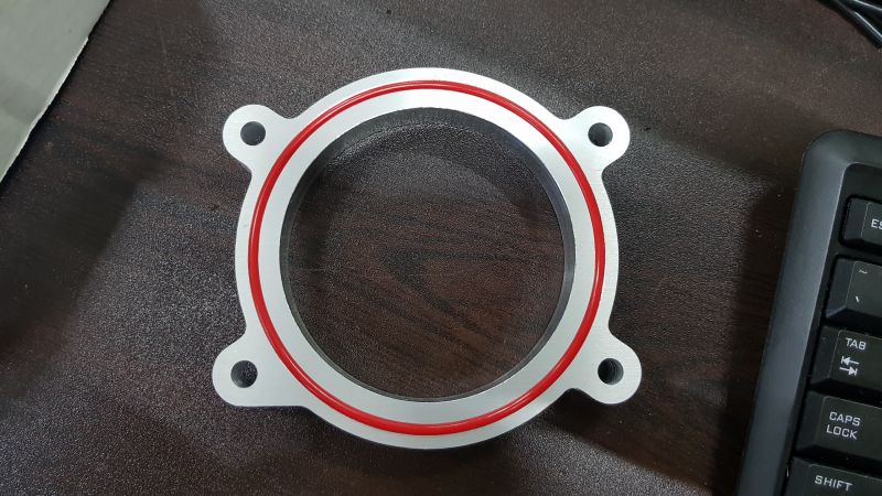

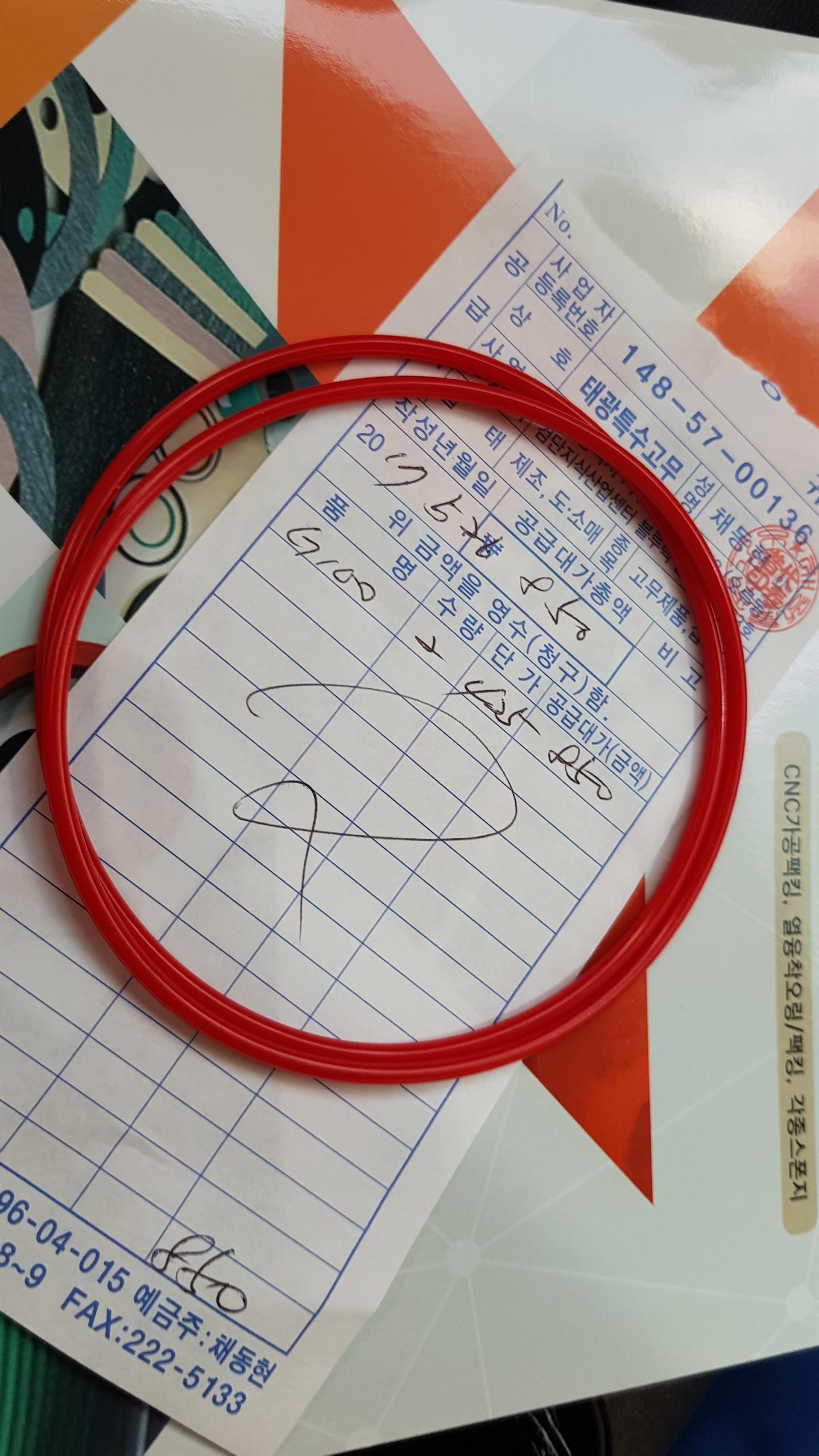

실리콘 고무링도 사오고...

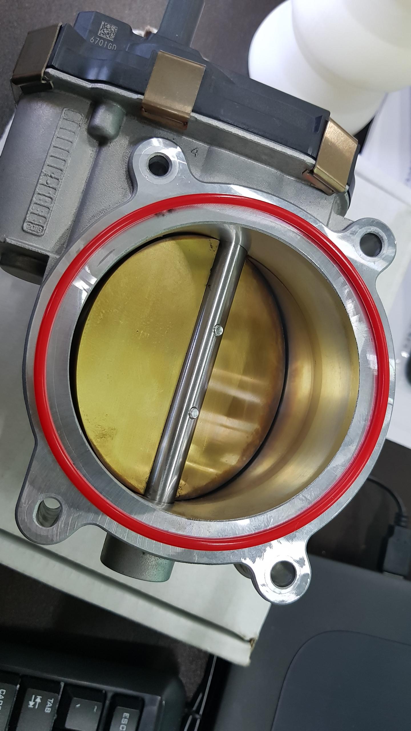

스로틀  바디 연결에 실리콘 패킹..

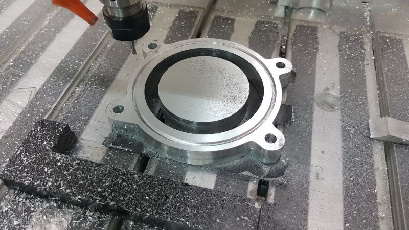

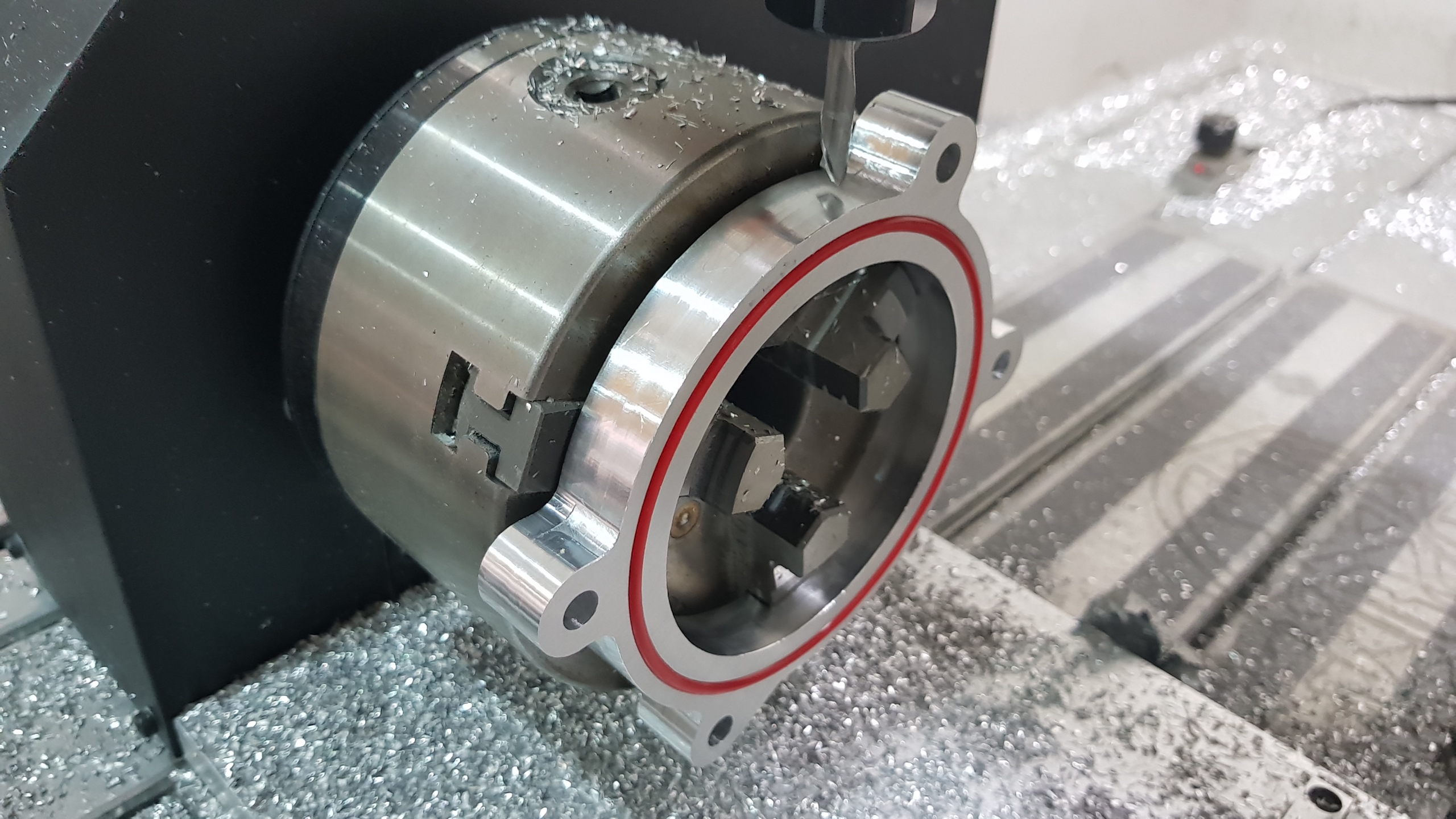

부지런히 가공하여..
사이즈 확인해보고..
몇년만에 기계 가공해보니 감회가 ㅎㅎ
실리콘 패킹 끼우고 ㅎㅎ

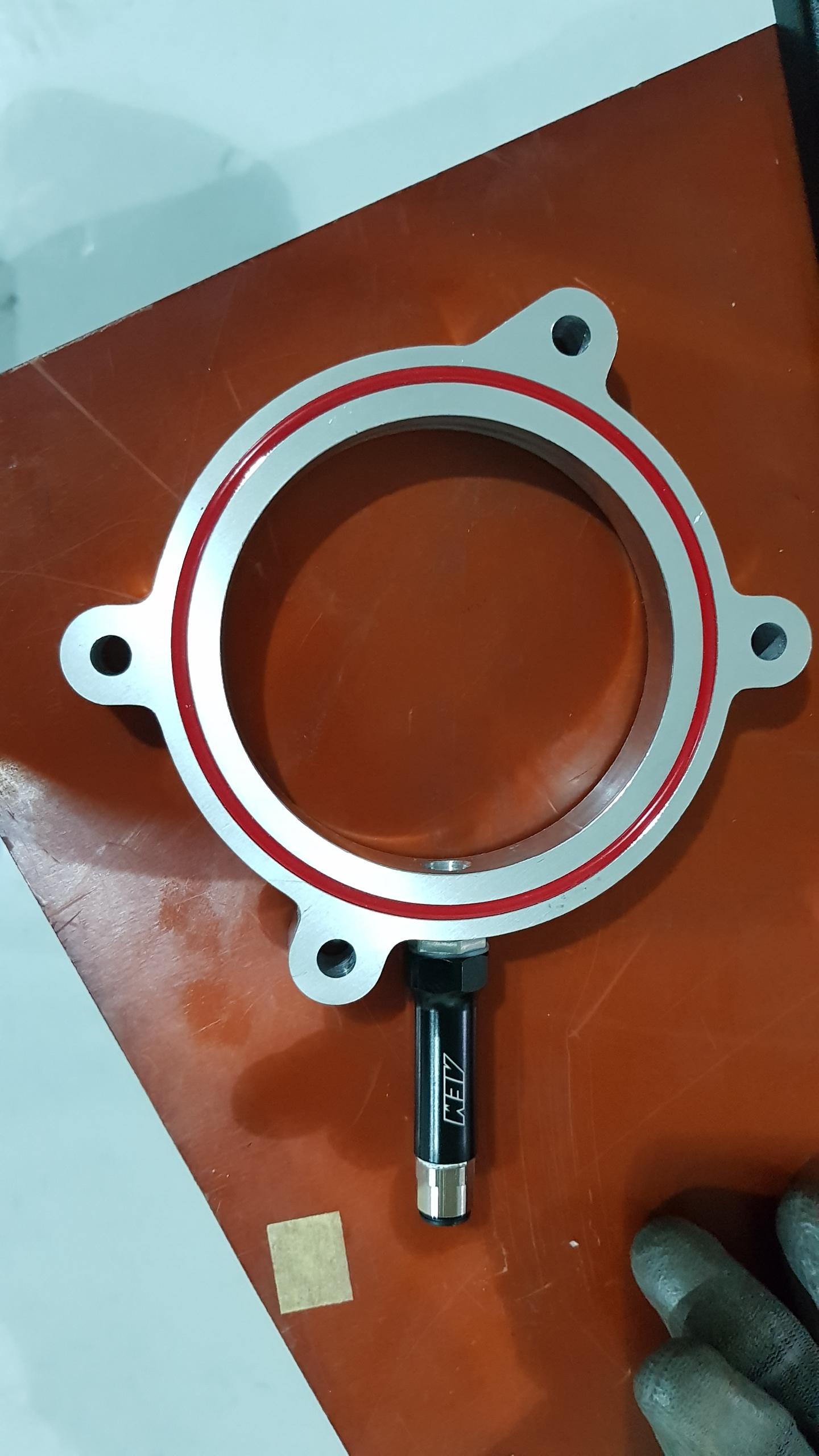

인젝터 들어갈 홀도 가공하고..
1/8 pt 탭내서

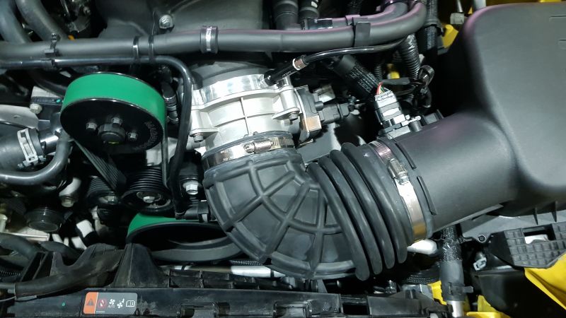

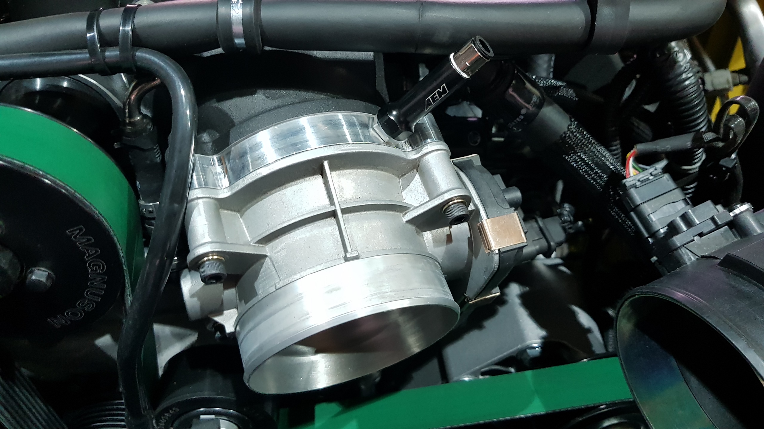

노즐 고정!!! 캬캬캬 완벽해! ㅋㅋ
트로틀 바디 뒷단에 고정
메탄올 공급 호스를 연결하고 ㅎㅎ

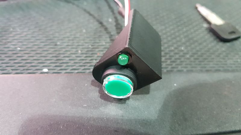

3D 프린팅한 토클버튼 및 상태 led  고정!

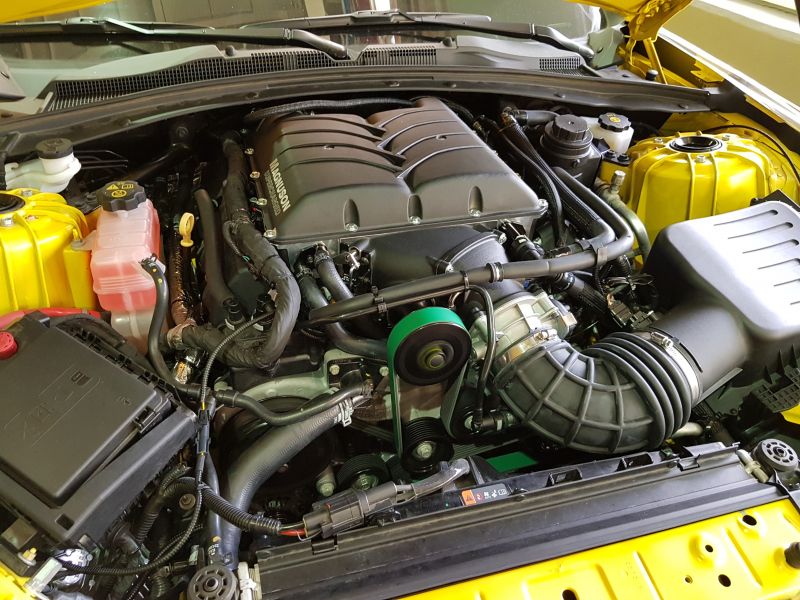

장착 완료.
부스트 셋팅하고(특정 부스트 이상부터 메탄올 분사됨) 끝!
