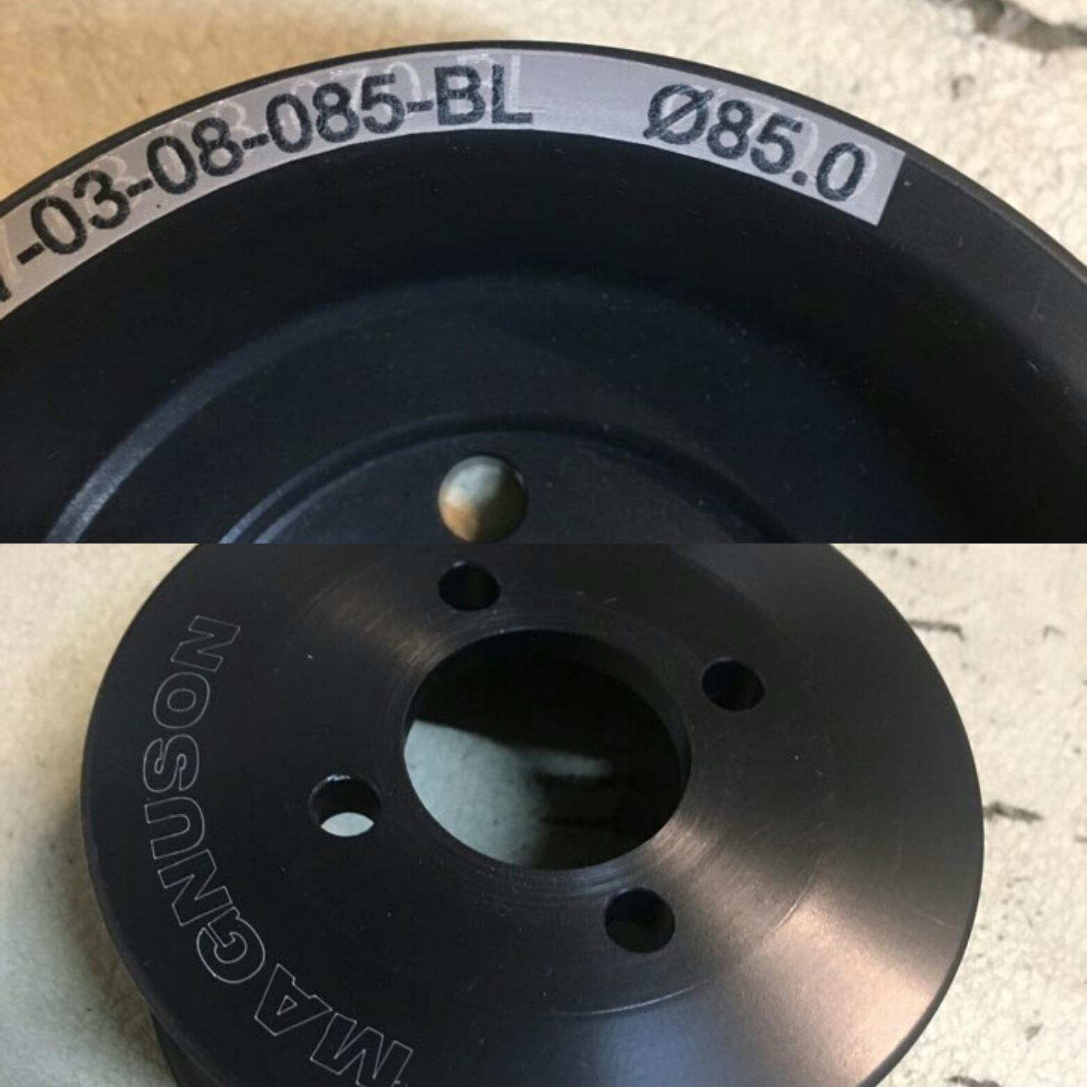

600..over
엔진 한개더 준비해야하나...

재고가 없다던데 ㅋㅋ 제껀 ㅋㅋ
  • 강성준(타이푼) | 2017-05-17 03:02
누가요즘 풀리를 사나요? 풀리는 깍아서 쓰는겁니다 ㅎㅎㅎ
  •  김철기(달구지) | 2017-05-17 04:26
       벨트사이즈를 몰라서요...벨트+풀리 패키지로...일단은 왔음
  •   강성준(타이푼) | 2017-05-17 17:13
        gates k080845hd 인가 그럴걸요 벨트가요
순정이 k080850hD인가.그렇구요

       결과는...연료량 부족으로 노킹과 피스톤이 엔진블럭 뚷고 오일이 질질세면서 연기가 가득...염두하고있습니다.
  •   강성준(타이푼) | 2017-05-18 03:23
        절대 그러지 않습니다 저 풀리가 인젝터 펌프.안하고
메탄올쓰고 620휠마력 나오는 풀리
