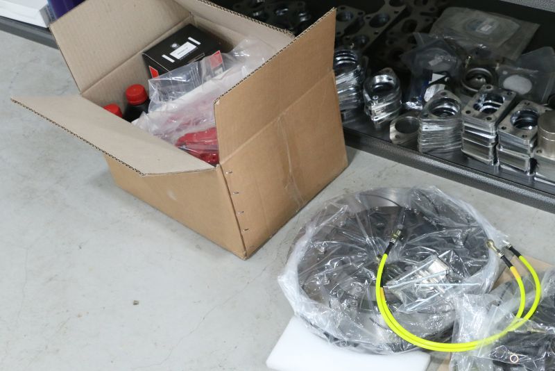

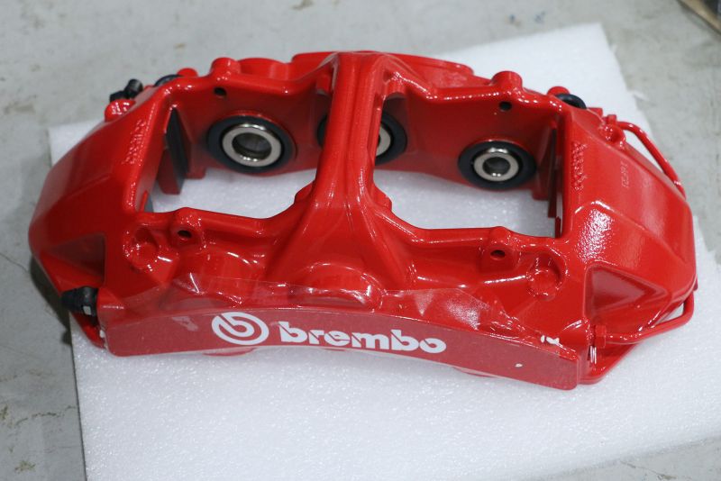

6번의 조합으로 구성하기로 하고 진행하였습니다. 제가 세팅한 조합은 다음과 같습니다.

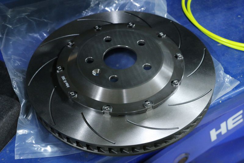

 브렘보 그란투리스모 6P 캘리퍼 + 380mm 인터알 경량로터 + 이를 위한 브라켓제작  + 페로도 DS2500 브레이크 패드
+ 얼스 브레이크 호스 + 페로도 브레이크액 -

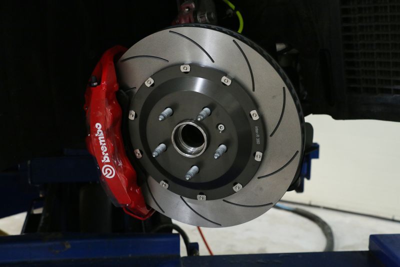

프론트 380mm 로터 조합의 구성은 제가 첫번째였기 때문에 브라켓에 대한 정확한 데이터가 없어서 이 부분에서
꽤 애로사항이 있었습니다. 브레이크 장착업체의 문제가 아닌, 브라켓 가공업체의 실수로
장착시의 미세한 간섭문제로 인한 보정의 과정이 필요하였기에 (성격적으로 좀 까탈하여 조금의 오차도 허용치 않습니다;;)
시행착오를 거쳐 제 마음에 드는 완벽한 브라켓 제작 및 가공에 2주정도가 소요가 되었습니다.
앞으로 같은 조합으로 구성하시는 분이 계신다면, 브라켓에 대한 스트레스는 없으신게 메리트가 되겠네요.

1. 당연한 결론이지만, 순정대비 같은 깊이의 브레이크 패달량을 밟았을 때 체감이 확 올 정도로 속도 줄어드는게 보입니다.
브레이킹시 세부 조정할 수 있는 브레이크 패달깊이감의 영역도 보다 넓어졌구요~
장착 첫날에도 길이 제대로 나지 않은 상태임에도 불구하고 좀 달리다보니 와~ 소리 나올정도로 확실한 체감을 보여주었습니다.
첫날의 감흥이 아직도 안잊혀지네요~

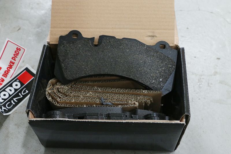

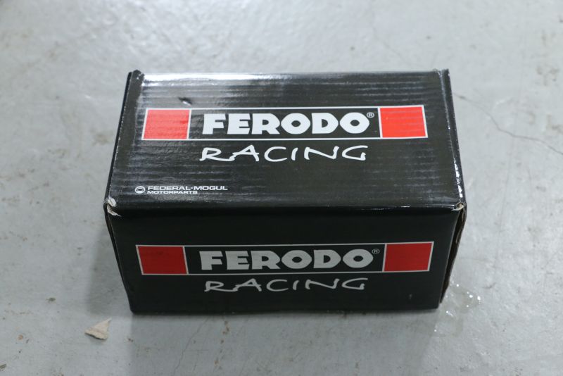

많은 분들이 페로도 DS2500 패드 구성시의 브레이킹 소음이 궁금하실텐데 현재 한달여 제가 타보기론
소음은 전혀 발생하고 있습니다. 로터 + 패드의 궁합이 중요한데 잘 어울러진 것 같습니다.
