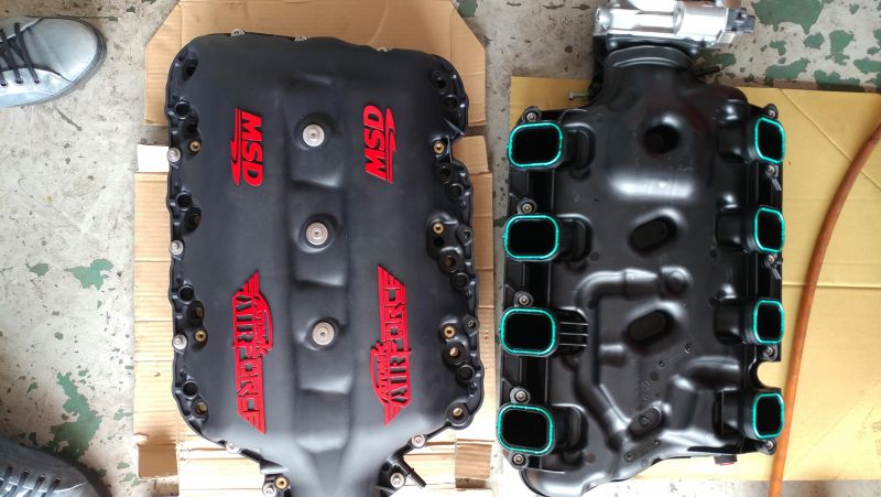

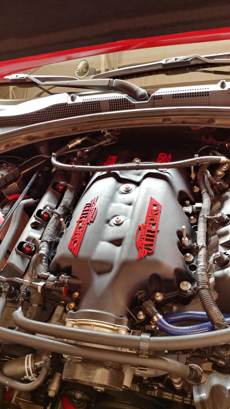

그전부터 관심이 있긴 했지만 신형 카마로 부터 효과가 줄었다는 글을 보고 망설이다가 괜찮다는 글을 보고 주문 장착했습니다.
효과.
결론으로 말하면 좋아졌습니다.
그전 흡기와 켓백이후 쿼드 볼라S 했을때 꽉찬 배기음이 헤더와 촉매(green cat)했을때 저 rpm 에서 허당을 쳤습니다.
가공 스로틀 바디 하고서 약간 좋아지고 이 제품 달고 확실히 좋아졌습니다.
RPM 상승이 빠르고 부드럽게 됩니다.
AFE-스로틀 바디 스페이서 까지 장착하고 맵핑을 한다면 순정대비 50~60마력은 더 나오지 않을까 합니다.
이정도라면 500마력 챠져에 비해 와인딩에서는 뒤쳐지지 않을거 같네요.
직발이야....
추천합니다. 장착도 쉽고 효과도 가격대비 좋습니다.
추가---
  엔진 커버는 장착 불가, 스트럿바는 장착 됩니다.

  • 손명진(가나다라) | 2017-05-14 11:38
어떤원리일까요 ㅎㅎ
  •  민병길(부산마초) | 2017-05-15 10:41
       공기 흐름을 일정하고 빠르게 하는 원리입니다.
좋은점은 ohv 엔진의 최대 단점인 고 rpm에서의 출력 저하를 어느정도 막아주죠.
  •  김도영(SunShine) | 2017-05-14 13:05
       내부공기흐름 저항요소 제거와함께 기통별 골고루 공기의배분
  • 차민석(후루르) | 2017-05-14 12:37
퀄리티좋으네요!
       네 좋은데, 이것들이 조립을 대충해서...
조림 다시하니 아래위 나사 구멍도 잘 맞네요.
  • 이상현(모터헤드) | 2017-05-14 13:12
엔진룸도 이뻐지심ㅎㅎ 엄지척!
  •  민병길(부산마초) | 2017-05-15 10:42
       그게 젤 중요하죠...
뽀대가 최고~~^^
