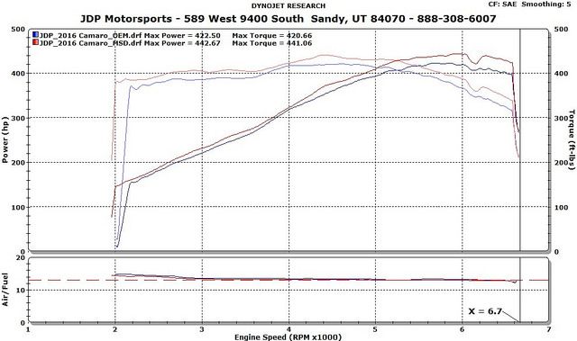

외국포럼의 다이노 결과
장착후 맵핑 안함
전구간 마력 상승!
특히 4천이후 두드러진 출력 상승

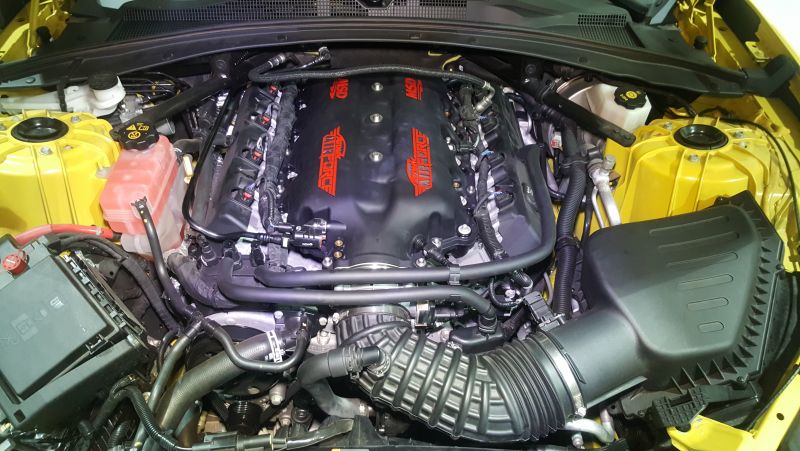

장착후 달라진점
1. 팝콘이 기존보다  길게 터짐
기존:파팍  장착후: 파바바바바밥팍
2. 스로틀 리스폰스 향상 및 두터운 토크감
3. 3천 rpm 이후부터 눈에띄는 가속력 향상
특히 4천rpm 넘어서부터 후반이 시원시원해짐
맵핑한 느낌(맵은 안함)
4. 아이들 소리가 약간 커짐
결과 돈값 합니다 정말
차져 안가시는 분들은
이거 하세요!!
강추합니다
조만간 다이노 샷 추가 할께요.

  • 서성혁(BERSERK) | 2017-04-22 03:36
휠 마력이 기본 422도 놀랍고...
442마력은 더 놀랍고...ㄷㄷ
흡배로 40 마력 이상을...ㄷㄷ
  •  강성준(타이푼) | 2017-04-22 07:19
       순정에 맵하면 20마력..흡배기 다운파이프 촉매하고 맵수정하면
외국선 450마력도 나오더라구요.
에탄올 15프로 연료라 그런지요
  • 천준호(미르) | 2017-04-22 04:20
스로틀바디는 원래꺼 그냥 쓰는건가요?
       넵.. 근데 저는 스러틀 바디도 포팅한거에요 ㅋㅋ
