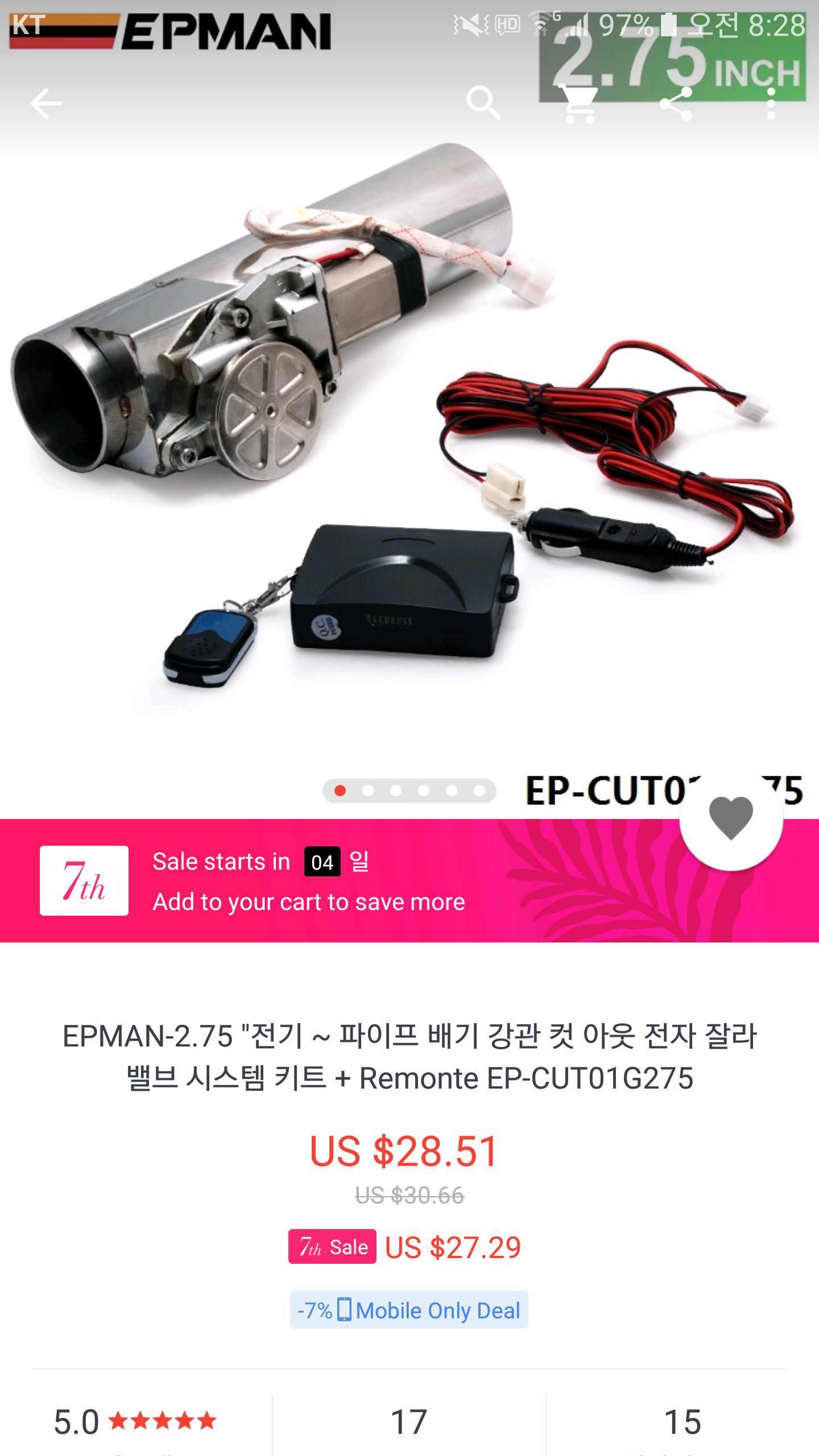

제눈을 의심케 하는.... 제품을....
가변배기 밸브
모터...
컨트롤러
무선 리코콘까지..
이 모든게 29.99불...
방금 캡쳐 했더니 심지어 세일까지해서..
27.29불...
카마로는 좌우 배기가 2개 이므로.. x2
약 60불에 fex 배송까지..
100불 미만..
한화로 10~11만원 들었습니다.

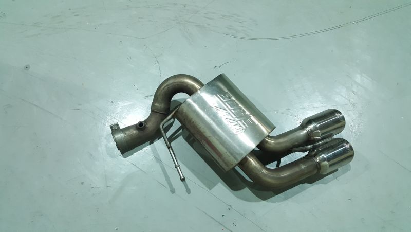

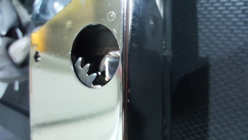

배기를 탈거

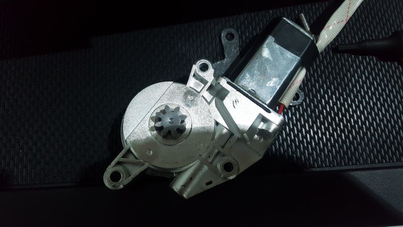

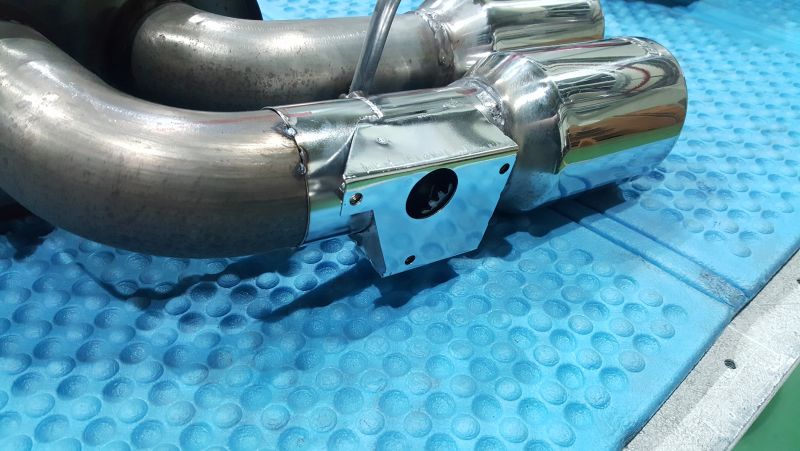

모터를 분해후 위치를 맞추기 위해서 포인트 용접을 합니다.
모터는 이렇게 감속모터에 피니언 기어가 하나 나와있습니다.
밸브 바디쪽은 스퍼기어랑 밸브가 연결 되어 있습니다.

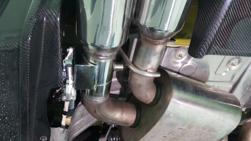

가접후 장착해서 위치를 봅니다.
위치를 맞추고 정상용접..

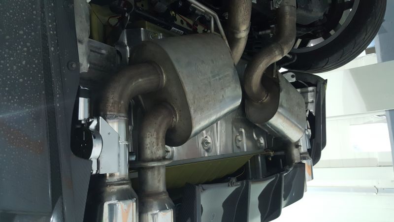

약간의 간섭부위를 잘라내고 장착!

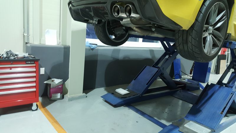

장착 완료!!
동작 테스트...
