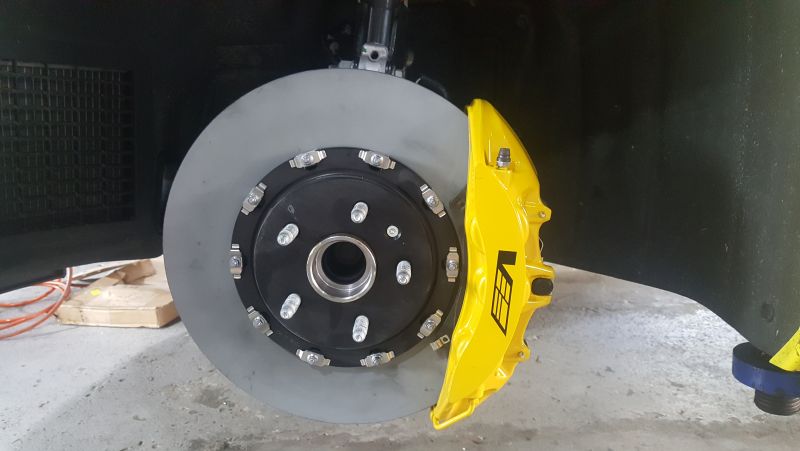

김재민(감자)  |  조회수 :4987  |  2017-03-14 (11:04)
카마로 ss의 4p브레이크가 충분하다 부족하다 의견들이
다 다르신걸로 압니 다. 허나 제 개인적으로 불만은 두가지였습니다.
1. 고속영역(최소 x50km이상)에서 급브레이킹시 밀리는점
2. 저속주행에서 브레이킹시 차량무게가 있다보니 마지막에
     힘을 꾹줘야 멈추는 점. 시내주행시 차가막히면 계속 가다서다
     해야하는데 멈출때마다 꿀렁합니다. ㅠㅠ
    물론 발끝에 우주의 기운을 모아서 힘조절을 잘하면 부드러운
    정지 (?)가 가능하나 그러면 운전스트레스가 심하지요.
어제 6p교체하고 아직 길들이기도 완전히 안되었고 고속영역의
테스트도 제대로하지 못했지만 한가지 좋아진건 2번 항목입니다.
S클래스마냥 적은 힘으로도 부드럽게 멈출수있어서 시내주행이
한결 편해졌습니다. ㅎㅎ
추가적인 사진과 후기는 나중에 세차좀하고 올리겠습니다^^;;;
  • 구자홍(부산노블) | 2017-03-14 11:15
노랑노랑 하군요 ^^
  • 문성진(폴쉐) | 2017-03-14 11:19
6p로 업글 해보시면 좋다는걸 바로 느끼시죠~~^
  • 이상현(모터헤드) | 2017-03-14 11:22
발끝에서 오는 안정감처럼 좋은게 없죠~^^

Ctsv 브라켓 가공안하고 들어가나요?
저도관심이있어서요..
  •  김재민(감자) | 2017-03-15 20:27
       예 cts-v용 캘리퍼에 1LE용 로터쓰시면 딱 맞습니다^^

1le용로터가 어떤것인가요..ㅜㅡ
가르켜주셔용
저도하고싶어서요ㅜㅡ
굽신굽신ㅎ
  •  김재민(감자) | 2017-03-16 16:44
       쪽지드리겠습니다. ^^
  •   이광민(꽝마로) | 2017-03-16 20:41
        저도 브레이크 하신거 정보 좀 부탁드립니다
가격도 알고 싶습니다
  •    김재민(감자) | 2017-03-20 10:23
         특별한거 없습니다. ctv-v용 6p 캘리퍼ㅡ 호스, 패드 순정이구요. 로터만 camaro 1le용 순정로터입니다.
  •     이경훈(브잎) | 2019-01-17 00:35
          1le 로터정보좀 부탁드립니다 ㅠㅠ 호스도 꼭 바꿔야하나요?!
  •     이광민(꽝마로) | 2017-03-20 11:23
          얼마나 드셨는지요?
  • 이완진(세티GT) | 2017-03-17 17:03
호스는 그대로 쓰셨나요?
패드는 뭘로 하셨는지도 궁금해요~ㅎㅎ
  •  김재민(감자) | 2017-03-20 10:18
       호스도 패드도 ctv-v 순정입니다 ^^
  •   이완진(세티GT) | 2017-03-20 14:35
        아 그럼 호스도 따로 사신 거네요~ 패드는 AcDelco 17D1405M 인 듯 하고...
