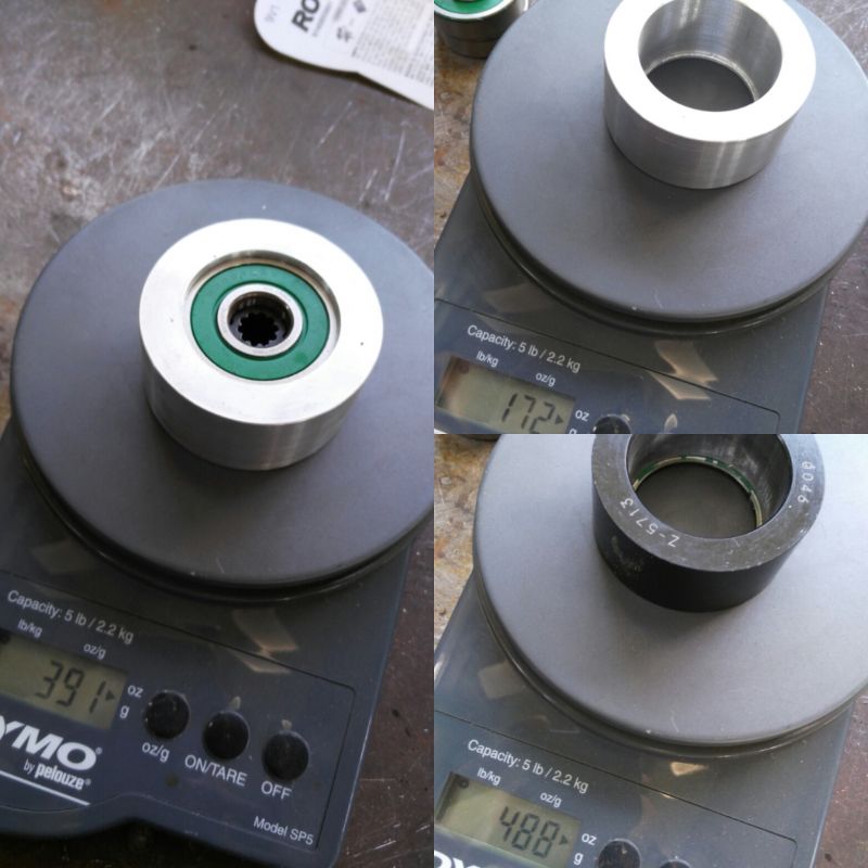

차져벨트풀리중 유난히 무거웠던 풀리 한넘을 알루미늄으로 사장님이 같은사이즈로 가공하여 장착 -310g 음...

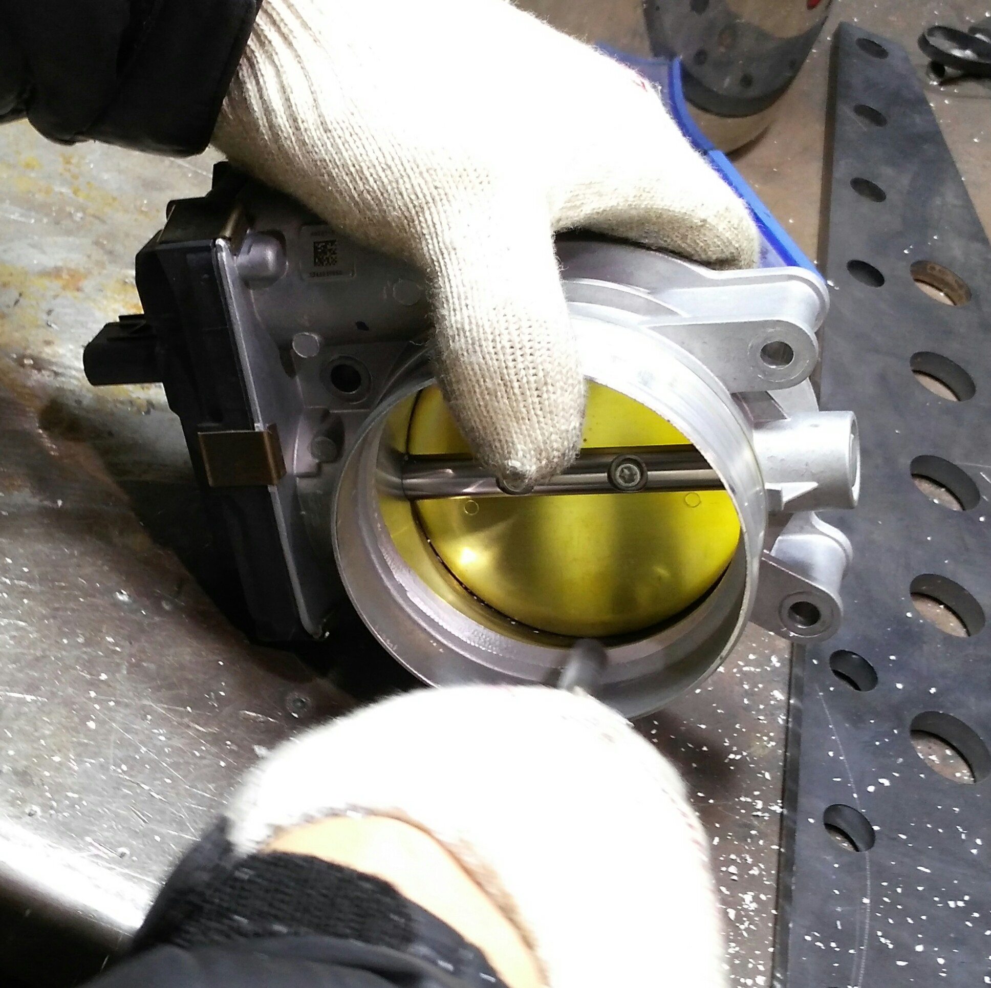

+순정스로틀바디 가공

전체적으로 볼땐 득인 풀리경량화 튜닝인듯합니다~?
562마력에 80토크면 어우~~
