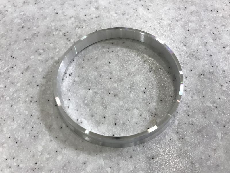

비씨 포지드 휠 주문했는데 업체 실수로 허브 홀 사이즈를 71.5로 주문 들어간 거에요.
카마로는 67.1로 주문해야 하는데 말이죠 ㅜ,.ㅜ

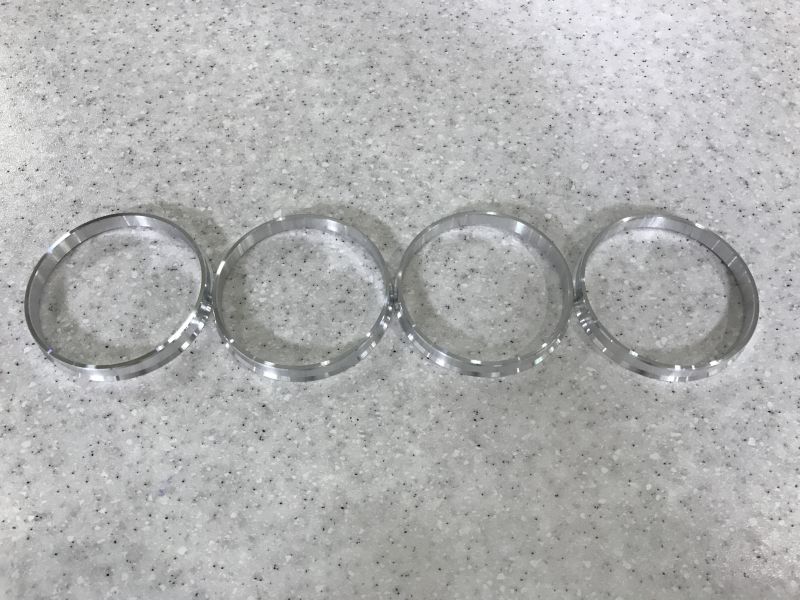

그래서 유격만큼 허브링이 필요한데 그 허브링이 왔습니다.
주문 제작한 휠에 허브링을 낀다늘게 꿀꿀하지만 어쩌겠습니까 ㅎㅎ
주행에는 문제 없으니 그냥 타야죠.

       허브링 없이 ㅎㅎ 400키로를 운행했네요. 카마로가 볼트 5개가 딱 맞아 떨어져서 허브링 없는데도 핸들이나 차체 흔들림이 없었어요. 허브 사이즈 안 맞는거 몰랐다면 계속 타고 다녔을 뻔 했죠. 그럼 나중에 어찌 되었을지 상상하기 싫습니다 ㅡ,.ㅡ

규격만 맞으면 허브링 때문에 성능저하나 트러블이 생길일은 전~~혀 없습니다 ㅎㅎ
짐까지 없이 타셨다니.. 엄청 위험천만 했네요~

와 그래도 고급진 알루미늄입니다. 보통 플라스틱인데~
