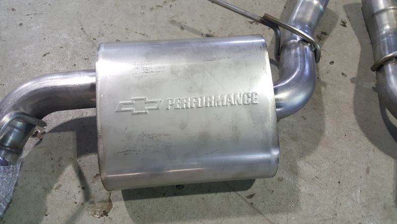

순정 배기음이, 첫 시동 걸때만 살짝 감동을 주고, 그 이후론 너무 심심해서
Chevrolet Performance Axle Back을 장착해봤습니다.

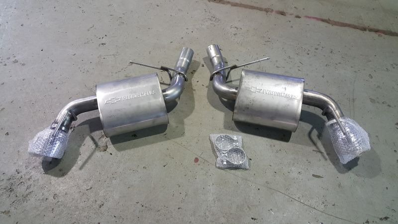

구성은 단촐합니다.. 뭐.. Axle Back이니..

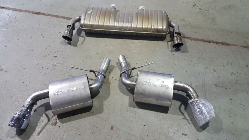

순정과 비교하면 이런 느낌

  •  김기욱(헛마로) | 2017-01-05 22:01
       2 제품 나란히 보니깐 모양이 좀 틀리네요. 후통(?)에서 배기 나오는 위치가 틀린 걸로 봐선 단순히 외관만 틀린게 아니라 내부도 틀릴것 같습니다. 아마 그래서 소리가 차이 나는듯요.
