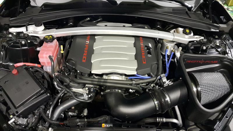

소소한 튜닝 했습니다 ^^
순정 호스를 탈착해 보니 오일이 제법 있더라구요
아 캐치탱크 빨리 작업하길 잘했다 싶어요
특별한 튜닝은 아니지만 하고 나니 기분은 좋네요
캐치탱크에 오일이 차면 따로 분리하지 않고 뺄수있게 아랫부분에 조그만 볼밸브 달아야 하는데 부속이 없어서
마개로 막아놨어요 밸브 달아 놓으면 종이컵에 받아서 처리하면 편해요 ㅎㅎ
참 탱크 그냥 통 아니예요 엔진으로 오일 흘러들어 가지 않게끔 걸러져서 통안에 잘모아지게끔 만들었요

캐치탱크는 커스텀인가요?
  •  이범기(거북이) | 2016-12-29 21:33
       네 커스텀입니다 마로 타기전 튜닝차량들 제가 다니는 샵에서 항상 커스텀으로 작업했어요 ^^
