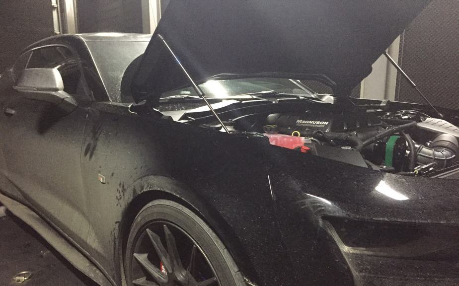

스트럿바 판매글에서 오로지 차져만 보시는 회원분들의 관심을 엿보구선...
추후 세팅하시는분들 참고하시라고 데이터 공유 합니다.
사실 차 나온지 2주만에 거의 모든게 끝나긴했지만...
형과 차 계약전부터 어느정도 튜닝방향은 염두하고 미리 샾과 상담하고 진행하였습니다.
출고전 이미 튜닝품목들은 다 수입완료 상태였다는...

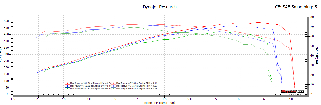

540마력정도 72토크
과급은 열과의 싸움이라 판단하에 추가로 메탄올킷 적용
출력보담도 내구성 셋팅으로 매그너슨본사에서 지원해준 맵데이터를
기본으로 다이노맵 국내서 추가로 들어갔습니다. 데이터맵은 역시 한계가...
여유마진은 어느정도 있다고 하시는데...
형은...이정도로도 충분 하다고...
제차는 담주정도...다이노 올려볼생각입니다.
느낌은...그냥 넉넉 합니다. OHV 엔진특성상 최고출력은 그리 의미가 없다라는 판단...
2,000rpm에서 이미 70 토크근방이 나오는...
저희가 그리 쏘는 편도 아니고...
그리고 해외거주자인 형은 두세달에 한번꼴 입국하는 양반인데...차 세팅하구선 좀더 자주 들어오지 않을까 하는...
무엇보다 맘에 드는건 순정과도 같은 시스템...개조가 아닌 말그대로 잭바이잭 볼트온타입 입니다.
서울 부산 왕복도 해보구 이래저래 타봤는데...
결론은 카마로에 이정도 출력은...오버스펙이 아니다라는...
(하체킷,스프링,브레이크 등 어느정도 보강은 해놓은 상태입니다.)
세차좀 하지 형...-.,-;

오픈 흡기는 따로 안 하신 듯 하고 배기는 어떻게 하셨는지요? 매니, 촉매, 중통, 액슬백 등등~~
  •  김철기(달구지) | 2016-12-21 18:00
       갠적으로 매그너슨 적용한 미국 튜너 헤네시,링켄펠터등도 대다수가 차져엔 굳이 흡기튠을 안하길래...
단순한 심정으로...왜 안하지? 이유가 있나? 우리도 하지말자..ㅋ
배기는 이미 잘짜여져 있는 거 같아서 순정촉매 그대로에
엑슬백만 MAGNAFLOW 머플러에
눌린중통부분만 수정 직관 하였습니다.

그래프가 너무 이쁘게 나왔네요. 개인적으로 추구하는 이상적인 셋팅입니다! 플랫한 토크 + 리니어한 마력상승!
끝까지 잘 살아있고... 흠잡을데가 없네요. 진짜 부럽습니다 ㅜ
  •  김철기(달구지) | 2016-12-21 18:22
       ECU맵 담당하신분 효과가 상당히 크긴 컸습니다. 국내기름엔..국내맵을..

근데... 출력만 보니라 하나 놓친게 있는데..RPM 7200RPM까지 푼건가요? 튜너기로도 풀수가 있나보네요 ㅎㄷㄷ
  •  김철기(달구지) | 2016-12-22 18:33
       와 예리하신데요...
  •   김도영(shinysun) | 2016-12-22 19:59
        그런데 개인적인의견으로는 6800 이상은 안쓰는게 좋지않을까 싶기도하네요. 잘 아시겠지만 그냥 노파심서 말씀드림 ohv 앤진특성상 고회전시 써징등의 문제가 듀얼해드캠보다는 금방나타나고하니까.... 그래프를 실제봐도 6800이상에서는 급격히 죽어버리고 하니.. 그냥 한번 말씀드려봤어요. ㅎㅎ 매카닉분이 잘 알아셔 하셨겠죠 ^^
  •    김철기(달구지) | 2016-12-22 20:34
         네 저희도 최고출력 마지노선을 알고싶어서 일단 풀어봤구요 형차는 순정알피엠구간으로 다시 설정 해놓았습니다. 제차는 일단 저 써징구간을 듀얼벨브스프링과 하이캠으로 보완할까는 생각해보구 있습니다.
