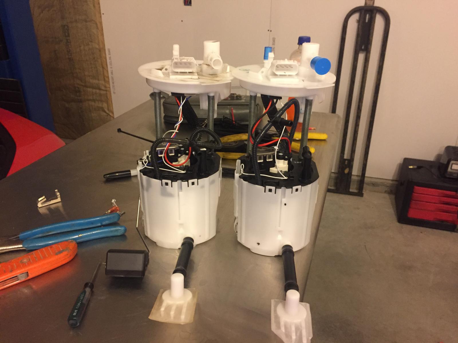

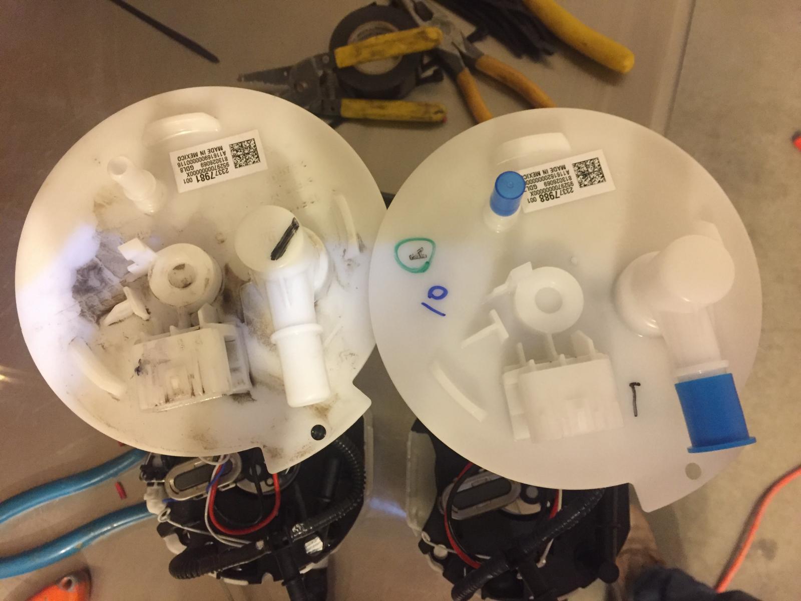

stock pump at 14.5v = 11.95lbs of fuel, 1.81gal/min, 6.85L/min, 411L/hr
stock pump at 16.3v = 12.84lbs of fuel, 1.95gal/min, 7.38L/min, 443L/hr
zl1---pump at 14.5v = 13.30lbs of fuel, 2.01gal/min, 7.61L/min, 456L/hr
zl1---pump at 16.3v = 14.73lbs of fuel, 2.23gal/min, 8.44L/min, 506L/hr
i am going to make an assumption that we will see similar percentages of increases when under pressure so lets look at the percentages.
stock at 14.5v to zl1 at 14.5v is about 11% more fuel
stock at 14.5v to zl1 at 16.3v is about 23% more fuel
이렇답니다. ㅎㅎ 나중에 숩차 튜닝때 유용한 자료가될꺼갘아요.
 SS는 튜닝하는데있어서 ZL1의.파츠들이있어서 참 좋네요

대충 연료펌프 허용용량으로 달지않고 zl1기성품을 활용하는것도 안전빵이겠단 생각드네~굿?!

펌프 알맹이만 교환할수있는 물건이 나오는데...

저런거야 펌프만 갈아도 되겠죠. ㅎㅎ 여기서 눈여겨 볼것은 펌프의 용량을 전압 상승기를 이용해서 공급한다면 좋은 효과를 볼수 있다고 되있네요 ^^ 인젝터가 어찌될지 모르지만 어쨌든 많이 밀어내면 인젝터도 많이 토하겠죠 ㅎㅎ
