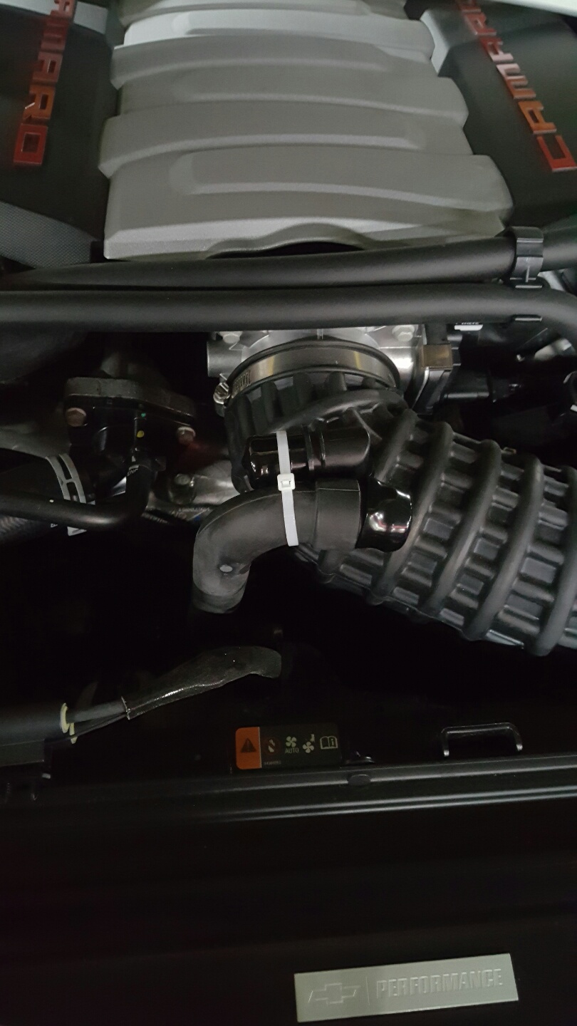

도영님께서 주신 캡으로 사운드제네레이터튜브를 막아봤습니다.
이자리를 빌어 도영님께 감사의 말씀 드립니다^^
튜브르 막으니 실내로 들어오던 소리가 많이 정숙해집니다.
저랑 집사람이 표현하는 호랑이 코푸는 소리가 (호로롱하는^^;)
확 줄어듭니다.
문제는 배기음이 어느정도 크면 괜찮은데 순정배기의 소리가
작다보니 전체적으로 심심해지는 느낌입니다. 조용한 세단같이요.
일단은 다시 원복해놨는데요. 조만간 주문한 배기가 도착하면
다시 시도해볼 생각입니다.
 그런데 로토펩이나 오픈흡기 장착하면 거기 달려있는 사운드제네레이터
튜브도 원하면 막을 수 있을까요?
  • 김도영(shinysun) | 2016-12-18 12:32
^^ 일반적으로 사이즈는 같으니까 막힐꺼에요
  • 전민수(리더스) | 2016-12-18 12:37
로토펩 흡기에 사운드 딜리트 있는 제품도 있어요. 조금 더 비싼 걸로 알고 있습니다.
여기서 공구한 제품은 장착시에 막아 달라하면 막아줘요.
오로롱 거리는 소리는 사라지고 코르사 배기소리 들리니까 딱 좋네요.
  • 김도영(shinysun) | 2016-12-18 12:40
배기를 하면 막는게 좋은거같아요. 조금 섞여서 지저분하다고 할까..
  • 최혜식(ZamTing) | 2016-12-18 12:44
코푸는 소리~ ㅎㅎㅎ
  • 임자성(8기통) | 2016-12-18 18:42
흡기소리냐 배기소리냐 그것이 문제로다 ㅎㅎ
  • 박지호(복어형™) | 2016-12-19 13:09
위 사진에 있는 부분을 그냥 잡아서 빼면 되나요~?
빼려고 보니까 쇠로된 원통의 고정핀이 있어서 포기했는데요ㅠㅠ
어떻게 빼는지 좀 가르쳐주세요~
  • 김도영(shinysun) | 2016-12-19 13:16
뺀찌? ㅎㅎ 플라이어 가지고 잘 보시면 튀어나와있는부분있어요, 거기 찝으시면 그 클램프가 열리면서 그냥 잡아빼시면 됩니다.
  • 박지호(복어형™) | 2016-12-19 14:27
ㄴ 도영님 감사합니다~ 밥도 다 먹었겠다 도전~하러 가야겠습니다ㅎㅎ
  • 원창호(카마로오너) | 2016-12-30 18:33
저두 막았는데 필수인듯해요 ㅎㅎ 흡기하면서 저는 캔슬러가 와서 달았어요
