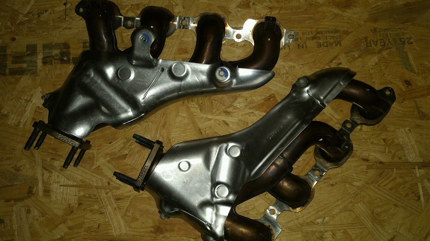

갤러리에 매니사진이 올라온것을 보고 답변 버튼을 찾았으나..
갤러리는 답글이 없다는것을 알게되어 튜닝 게시판으로 내려왔습니다 ^^;
갤러리에 있는 매니 사진을 보면
이렇게 생겼는데 뚜껑을 제거하면
요런 모양으로 드러나게 됩니다.

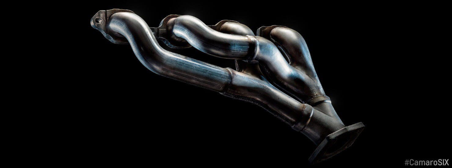

카마로SS에 들어간 LT1엔진에 대해 GM에서도 아래와 같이 평가를 하고 있습니다.
The Same, but Different
The 2016 Camaro SS features the LT1 V8 from the Corvette Stingray, however, it’s not entirely the same engine. In fact, 20% of the engine components are exclusive to the SS, including the new Tri-Y exhaust manifold!
The Tri-Y exhaust manifold on the 2016 Camaro SS!
콜벳 스팅레이에 들어갔던 LT1 V8 엔진이지만 배기 매니폴더의 개량형이 카마로SS에 적용되어 있다는 사실..
같지만 다른...말그대로 매니폴더에도 설계에 신경을 많이 썼고 적용했다는 의미입니다.

제가 이야기드리고 싶은것은 지금 카마로에 달려있는 배기매니폴더는
기존 배기매니를 교체해서 큰 이득을 얻을 수 있는 고철 덩어리가 아닐거라는 말씀입니다.
지금 매니도 충분히 성능이 좋은녀석이 달려있다고 생각이 든단 말이죠.
현재 배기 매니 폴더를 교체 하신 회원님이 계신지는 모르겠지만
다이노 돌려봤을때...왠지 순정 매니와의 성능차이 갭이 크지 않았을거란 예상도 해봅니다.
인스톨 과정도 만만치 않을거고 혹시 인스톨하신 회원님들이나 예정하고 계신 회원님들~!
순정 매니일때 다이노와 매니 교체 후 다이노 2가지로 자료를 확보하신다면
꽤 유용한 자료가 되지 않을까 생각듭니다.
