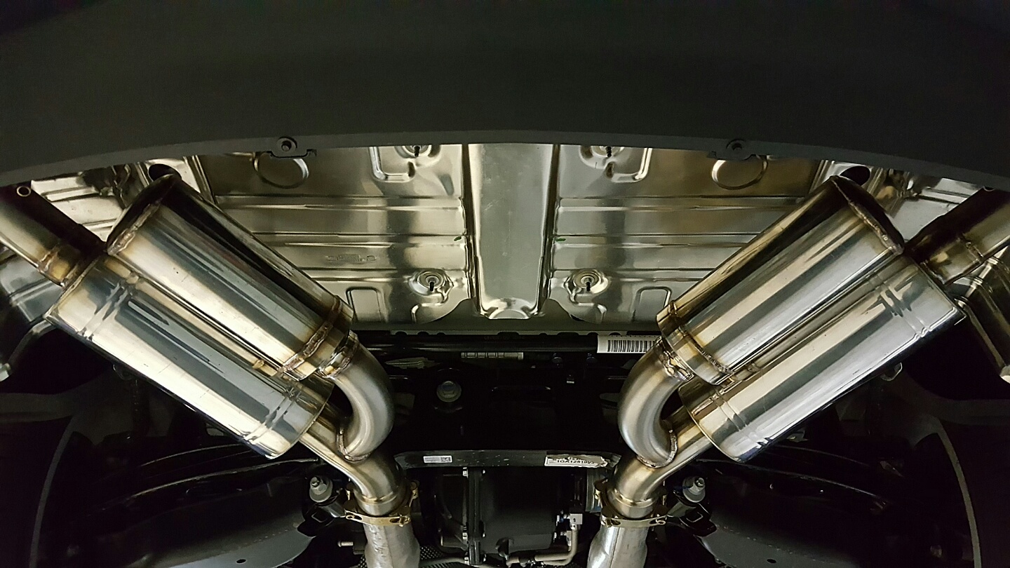

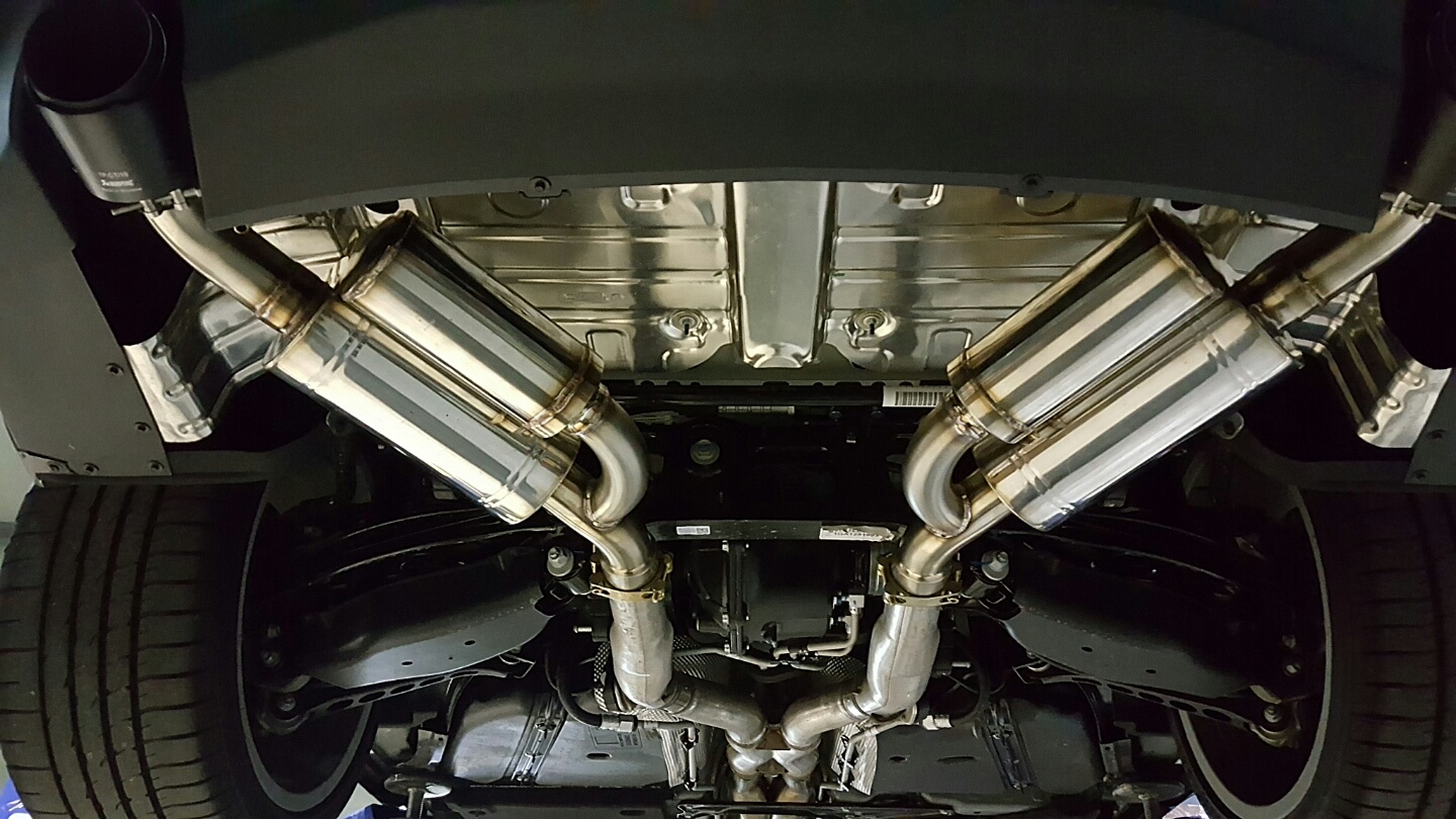

 우선 배기는 전에 370z나 인피탔을때 너무나도 소리가 좋고 출력도 좋았던걸 바탕으로 만들었어요~~~
hks나 아크 배기가 제차처럼 생겼거든요 챔버도 별도로 주문해서 사이즈만들고 머플러통도 별도로 주문해서
장착했습니다....챔버와 머플러에따라 소리가 많이 달라지거든요 흡음제와 안에 타공사이즈 타공갯수에 따라서
소리가 많이 달라져요~~~ 이번에 아주아주 거친배기음을 만들어볼려고하는데 그건 흡음제 거의없는 도시락통으로
만들어볼려고하는데 잘될지 모르겠네요~^^ 다시 만들게되면 또 올려볼게요~~~
허접 하더라도 이쁘게봐주세요~~~감사합니다~

소리 좋습니다. 커스텀은 대부분 부밍이 있었던 거 같은데 잘 잡아내셨네요
  • 김도형(캄시) | 2016-11-29 12:36
네~ 감사합니다 일본차량들 hks나 아크 같은경우는 챔버로 소리가 바뀌면서 부밍도 잡히더라구요
챔버도 모를 사용하냐에 따라 틀리구요~ 볼라나 코르사도 부밍은 있어요~^^동생들이 타고있거든요~

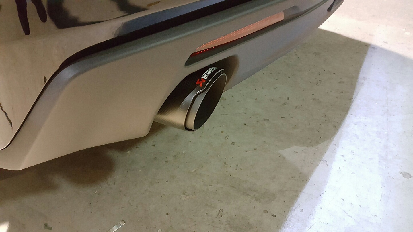

팁 이쁘네요^^
