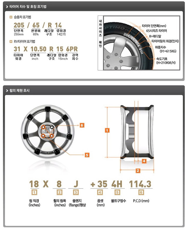

휠, 타이어 기본상식~! 알아두심 유용합니다.
이상현(모터헤드)  |  조회수 :5001  |  2016-11-29 (09:55)
타이어의 경우 속도 기호(한계속도)등 참고 하시기 좋고요 (저희는 Z가 맞습니다.)
휠의 경우 옵셋이 무엇인지 PCD가 무엇인지 모르실때 참고하시기 좋습니다^^

  • 김도영(shinysun) | 2016-11-29 09:59
카마로는
Pdc 120에 허브사이즈 67.1mm
옵샛은 8.5 +25 9.5 +39
  • 김도형(캄시) | 2016-11-29 10:38
앗 허브가 66.9 아니에요???? 앗 허브링을 다시주문해야하나ㅠㅠ
  • 김기웅(보스김) | 2016-11-29 11:25
역시 좋은 정보네요...따봉입니다...
  • 김지원(Dimitri) | 2016-11-29 12:31
67.1 이맞아요~ 지난 주말 직접 확인! ㅎㅎ
