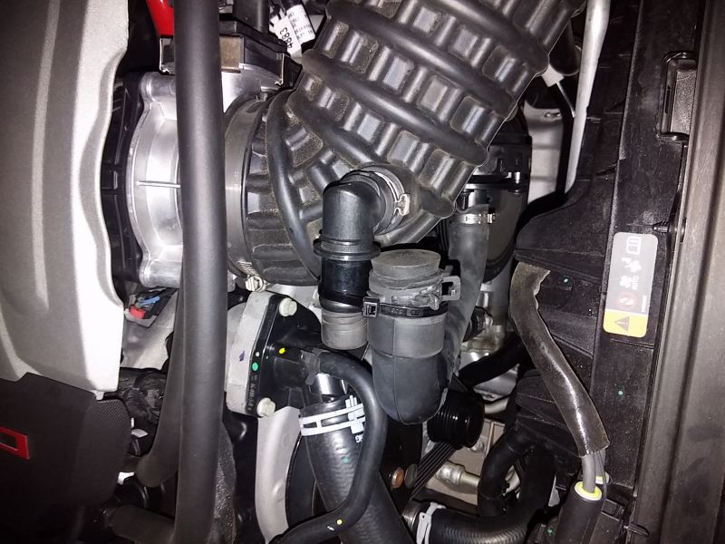

카마로에는 기본적으로 흡기음을 증폭시켜서 실내로 보내는 사운드 튜브가 달려있습니다.
이게 외부는 조용해도 실내는 우당당당 시끄럽게 느끼게 해주는건데요. 저는 일단 이질감도나고, 배기소리와 섞여 원치 않는 소리가 나는거같아서 막아봅니다.
간단하게 호스빼서 양쪽을 막아주기만하면 됩니다. ㅎㅎ
제거를 했더니 이질적인 소리는 안들리고 배기소리만 들려서 좋네요.
아 이런.. 사진이 찍어놨는데 사라져서.. ㅠㅠ 핸펀이 꼬물이라.. 낼 사진 업뎃할께요 ^^

  • 김도영(shinysun) | 2016-10-24 04:09
올렸는데요 ㅎ

병뚜껑, 오일통 뚜껑등 실생활에서 쉽게 구할수있는 물건들중 맞는게 있는지 찾아보면 막는것은 어렵지않죠.
차량 성능에 영향없이 사운드만 배가시키는 역할이니 취향에 따라 선택하시면 될것같습니다.
아예 사운드 튜브 라인 전체를 빼버리는것이 더 확실하긴하죠 ㅎㅎㅎ
