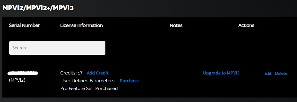

사진과 같이 나옵니다. 보통 지금 사시는 분들은 같이 구매하지 않았으면 크래딧이 0 으로 나옵니다. 저는 벌써 17개나 사서 사용했네요.
그럼 Add Credit 를 눌러서 유니버셜 크래딧을 재주껏 사봅니다 (카마로 ECM을 풀려면 4개가 필요합니다.)
그러면 크래딧이 추가가 되고
리싱크를 눌러주면 준비 완료.
