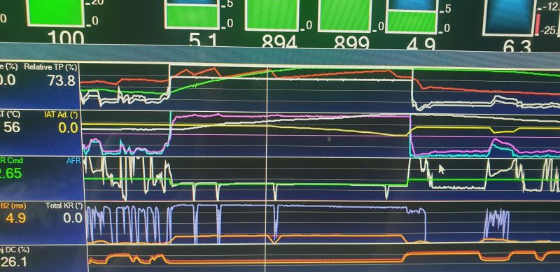

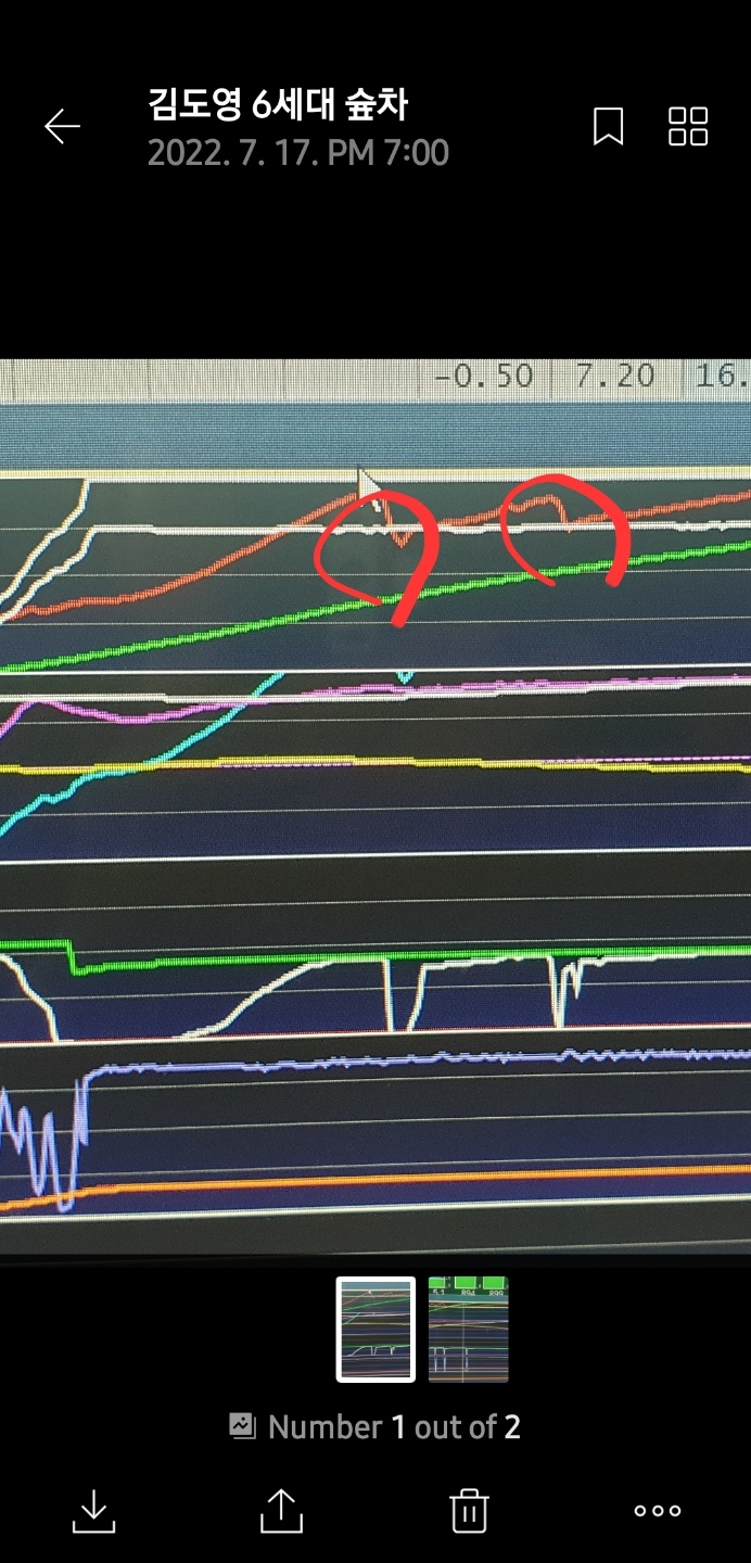

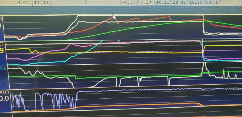

우연한 기회에 그래프 비교해볼 기회가있어서...
둘다 700마력대의 차량이고요
이건 티슈 된차량
요건 안되있는차량..
맨위의 빨간색 그래프가 알피엠그래프입니다 올라가다 변속되어서
떨어졌다 다시 올라가고 하는 그래프입니다.
기울기의 차이가 보이시나요 ㅎㅎ
요부분입니다 ㅎㅎ
기울기가 직각으로 가깝게 떨어질수록 빠르게 다음단을 붙인다는 이야기가 됩니다.

초싸움에선 저런 각진 그래프 좋습니다!
  • 김도영(SunShine) | 2022-07-18 15:12
대충 재어보니 TCU맵한건 변속시간 0.2초, 순정은 0.5초쯤 되네요.
  • 임자성(8기통) | 2022-07-31 19:22
순정변속속도가 숫자로보면 0.5초라 느린건 아니지만 0.2초와 비교하면 2배이상으로 보면 되는거죠?? ㅎㅎ
