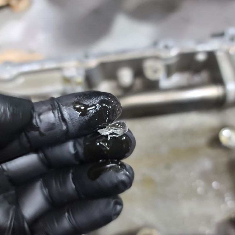

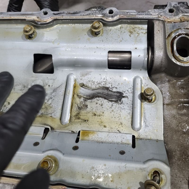

오일팬에 쇳가루 가 잔뜩 .. 심상치 않네요.
이물질 발견
물론 제가 작업한건 아니고 작업하는 사진을 받은겁니다. ^^

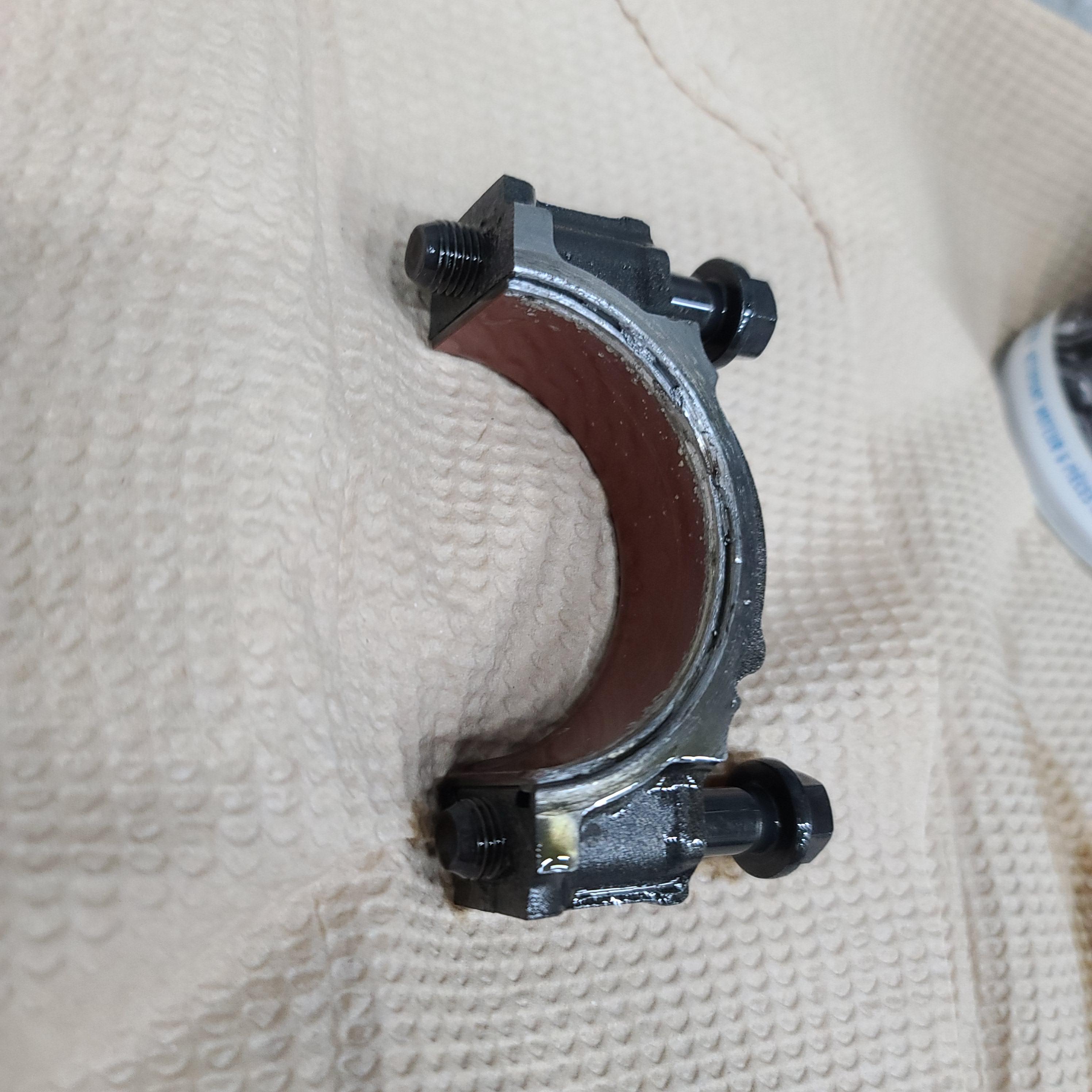

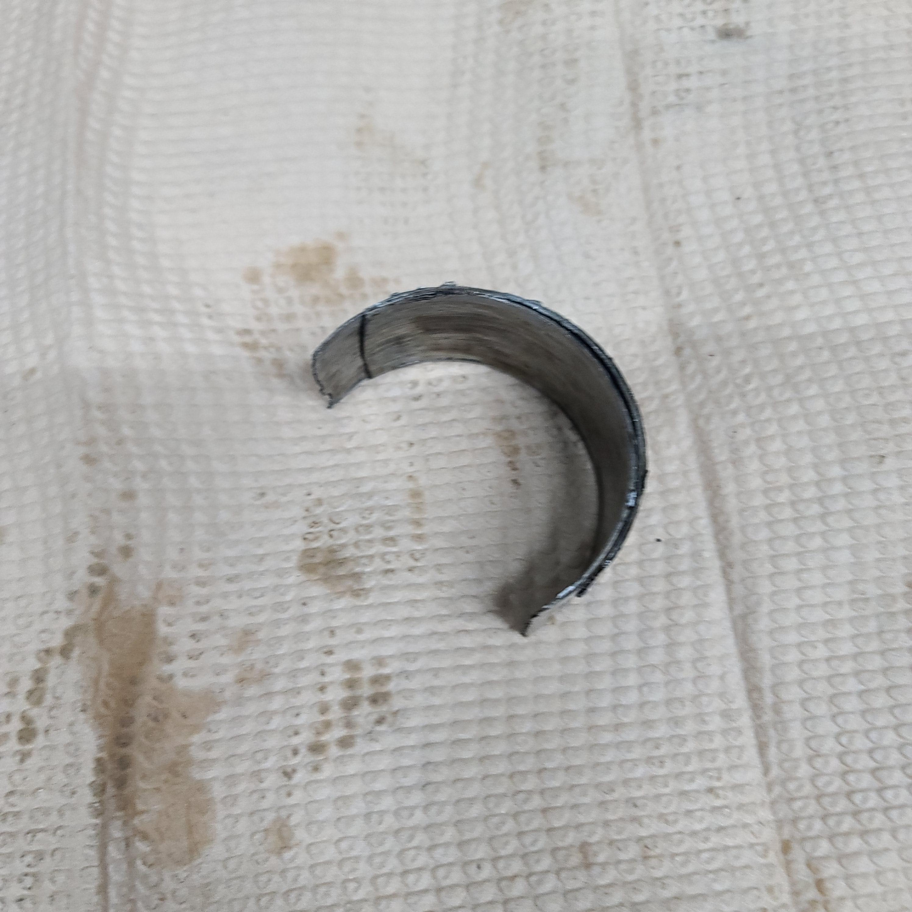

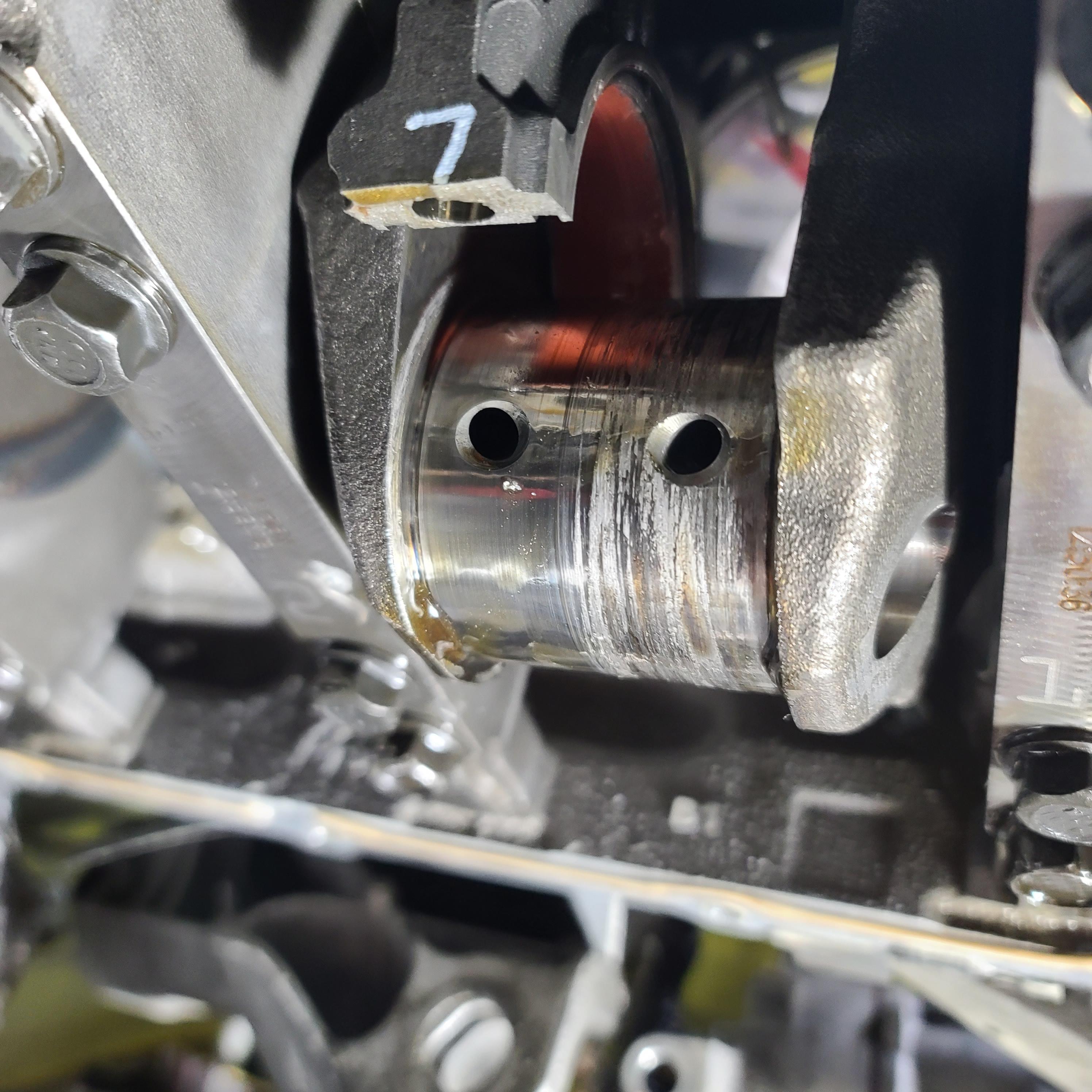

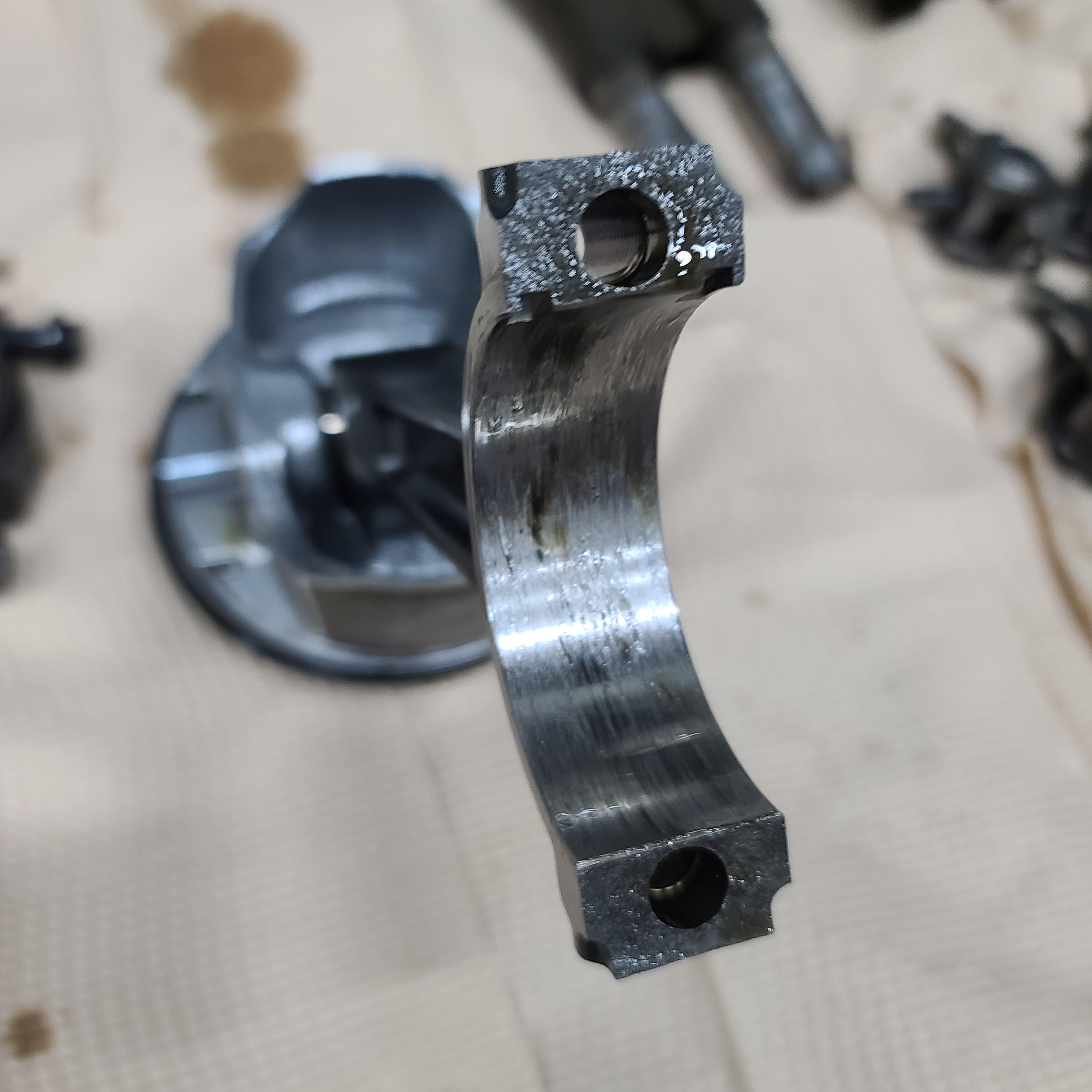

원인발견. 1번 피스톤을 빼보니...
메탈베어링이 2장이 겹쳐있습니다.
지금까지 차가 움직인게 신기하네요.
혹시나 층이 나뉜거 아닌가 했는데 그것도 아니네요.
피스톤쪽도 손상.
